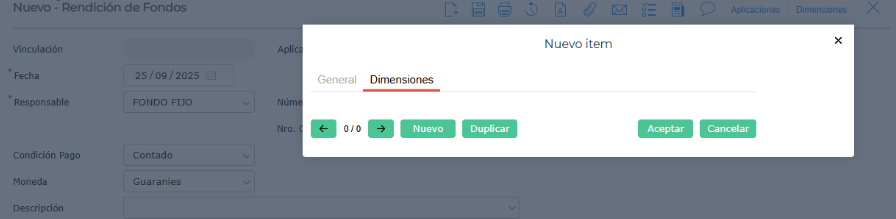

Al cargar una rendición de fondos y seleccionar el producto en cuestión, no se puede seleccionar una dimensión.

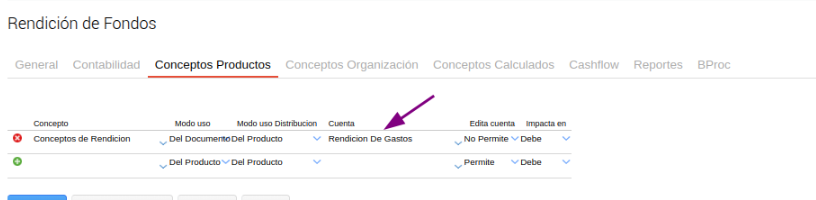

Esto se debe a que la cuenta configurada en la solapa “conceptos productos” dentro del tipo de documentos, no esta configurada para usar “Otras dimensiones”
-Ingresar a tipos de documentos
-Ingresar al documento de “Rendición de fondos”
-Ir a la solapa “Conceptos productos” y verificar la cuenta en cuestión.

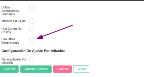

-Ingresar al maestro de cuentas y colocar el check de “Usa otras dimensiones”
-Listo, ya va a poder seleccionar la dimensión correspondiente.
