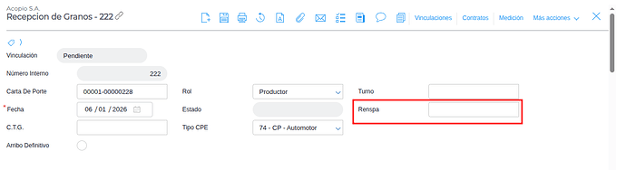

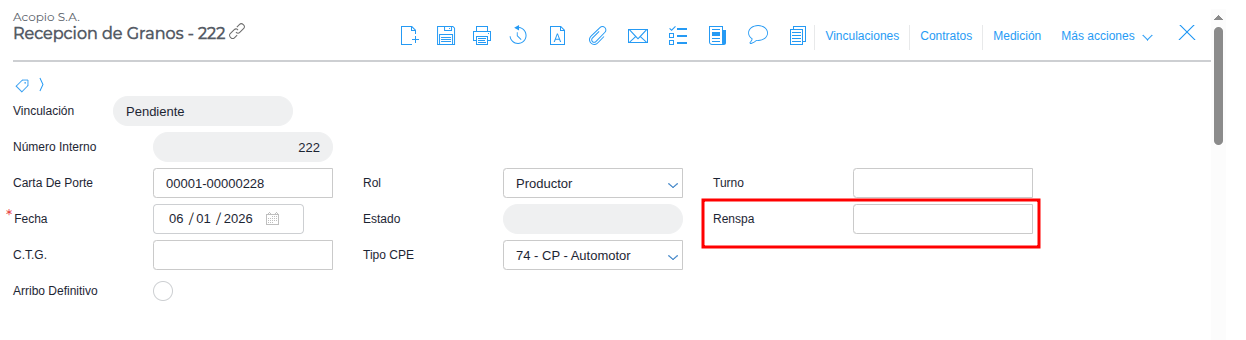

Renspa en cartas de porte
Campo “Renspa” en cartas de porte:
:round_pushpin: Ruta: Menú - Gestión Empresarial - Compra de granos - Traslados de granos compra
A partir del 28 de julio de 2025, se oficializó la vinculación del número de RENSPA dentro de la Carta de Porte Electrónica (CPE). Los puntos principales son:
  • Ubicación: Se habilitó un campo opcional en la sección “C—PROCEDENCIA” de la CPE.
  • Propósito: Unir digitalmente el movimiento del grano con su Unidad Productiva de origen.
  • Contexto: Es un trabajo conjunto entre el sector privado y el SENASA para cumplir con las exigencias de transparencia de los mercados internacionales.
  • Beneficio: Facilita el seguimiento real de la mercadería, mejorando la certificación de origen del sector agropecuario.
Esto en el sistema fue agregado en las cartas de porte en el campo “Renspa”, el cual puede ser utilizado al importar, Consultar y Obtener CPE.
