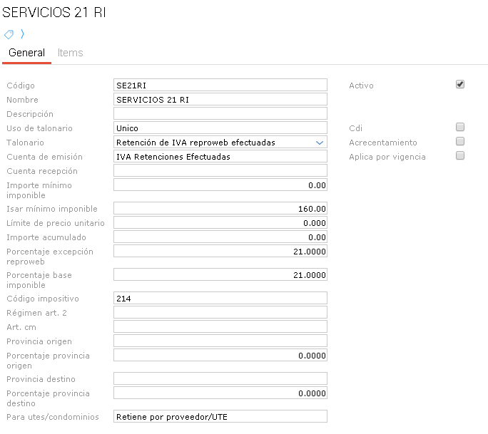

Tipo de Retención

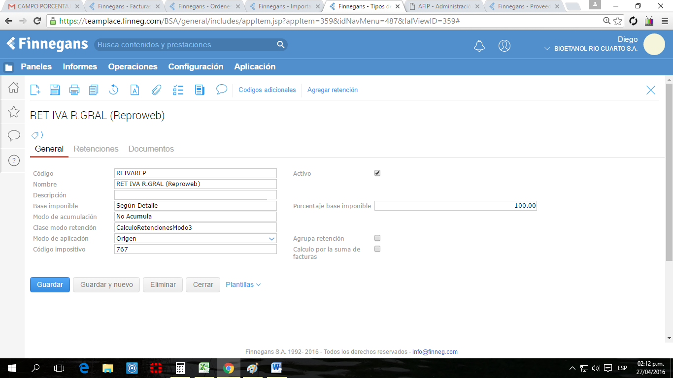

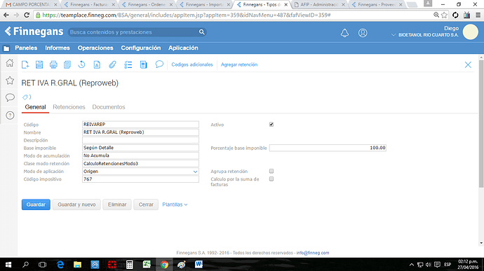

Se ingresa desde el menú Administración → Impuestos → Tipos de Retención.
Solapa General
Base imponible: debe configurarse según detalle.
Clase modo retención: deberá utilizarse el CalculoRetencionesModo3.
Modo de aplicación: seleccionamos Origen.

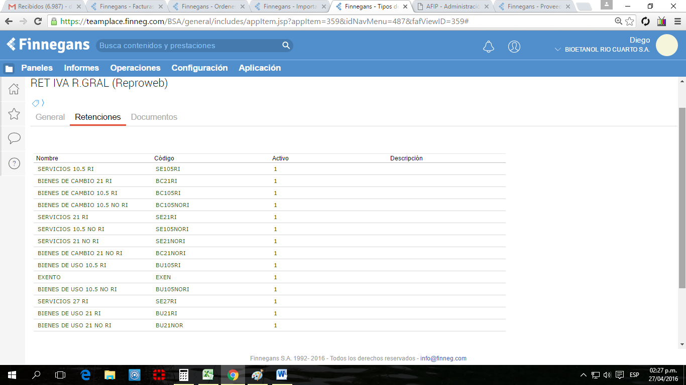

Solapa Retenciones
Importe mínimo imponible: todos los responsables inscriptos (incluidos los responsables factura M), gozarán de un mínimo de $ 160. Solo se aplicará retención cuando el importe calculado de la misma sea igual o superior a $ 160. En este ejemplo, considerando que el iva es 21 %, solo aplicará retención cuando el importe neto de la operación multiplicado por el 21 %, arroje como resultado un importe igual o superior a $ 160. No obstante, aquellos proveedores que no se encuentren inscriptos, pero que estén alcanzados por este régimen (o tengan la eventualidad de ser alcanzados): los exentos y responsables no inscriptos, no gozarán del mínimo de $ 160 mencionado, razón por la cual se hace necesario prever a estos conceptos.
Porcentaje de excepción reproweb: debe completarse con 10.5, 21 o 27, según el concepto de retención que se esté configurando. Esto es así para poder reemplazar el porcentaje de retención preferencial de la cual gozan aquellas facturas inferiores a $ 10000, por el porcentaje que toma como retención a la totalidad del importe del iva.

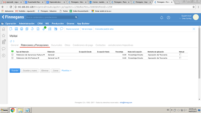

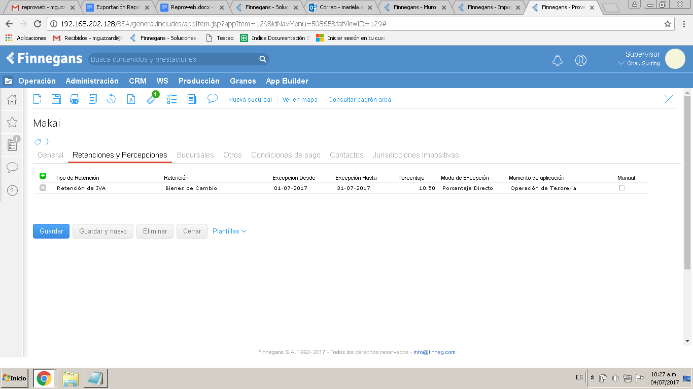

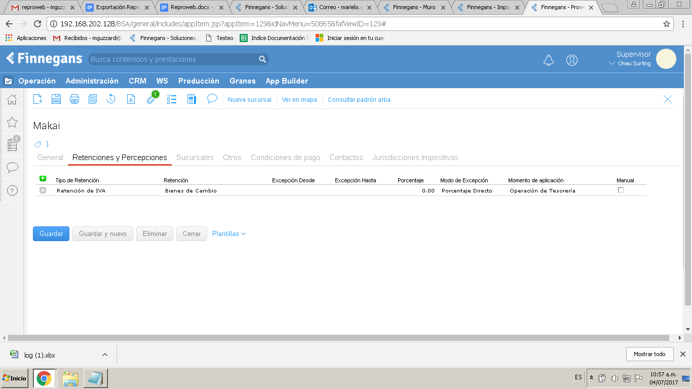

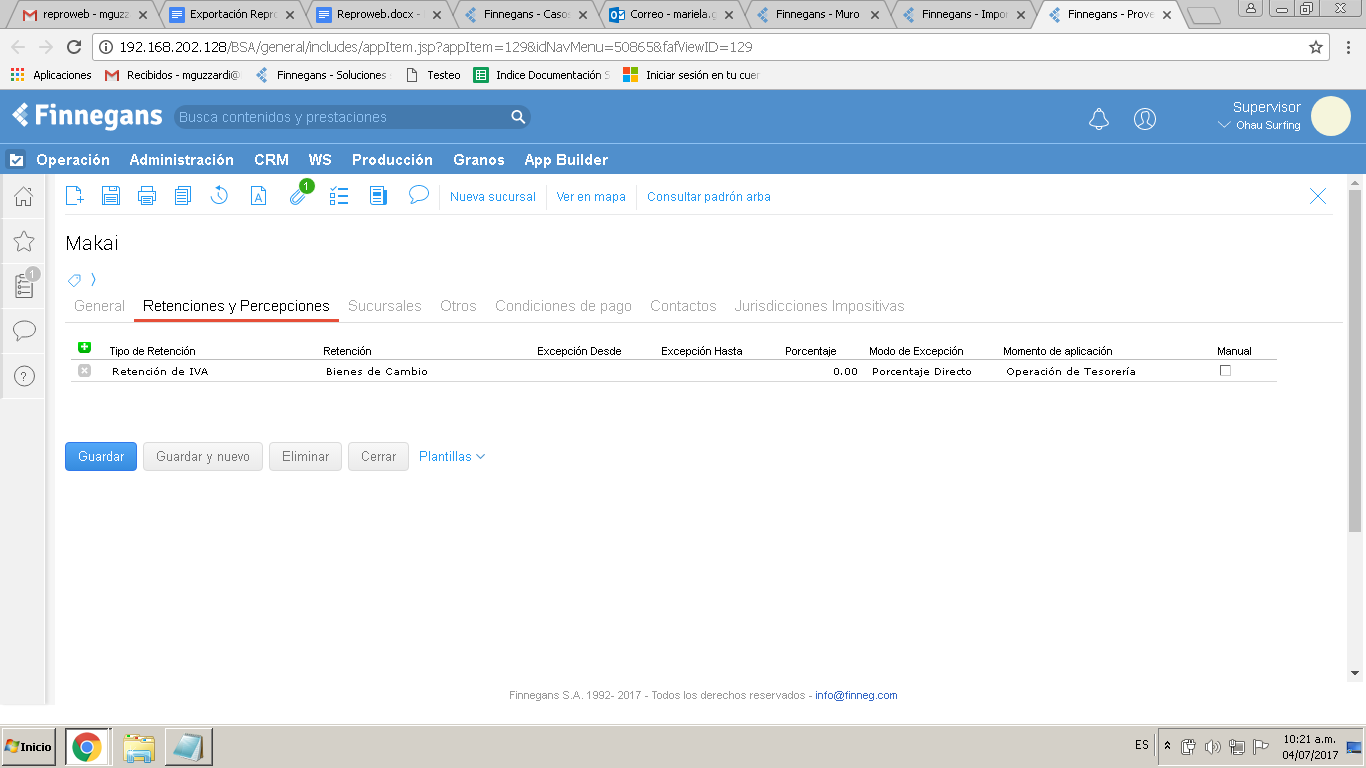

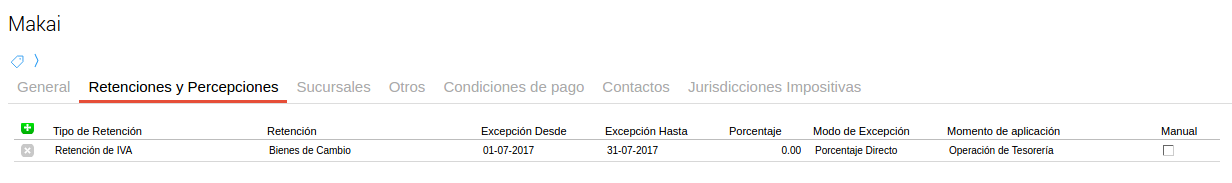

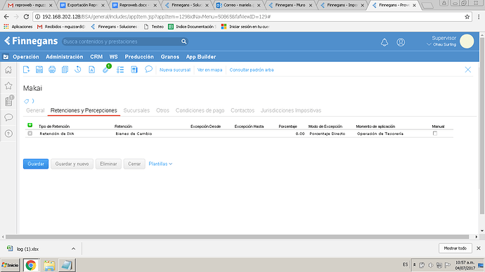

Se debe agregar la Retención de Iva al proveedor
Porcentaje: utilizará el importado por el reproweb en caso de variación.
Inicialmente se configurará por defecto a los terceros una retención general y se correrá la exportación e importación de reproweb a fines de tener actualizada la base de organizaciones, debiendo tener los proveedores configuradas las retenciones y conceptos de Retención de IVA.

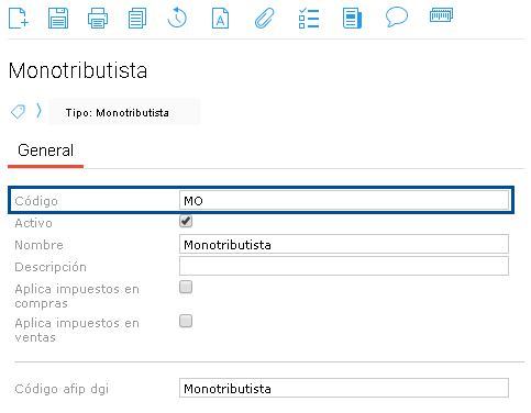

Categoría fiscal
NOTA: Verificar que el código de la categoría fiscal Monotributista tenga como código MO

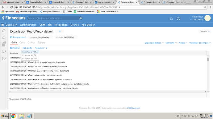

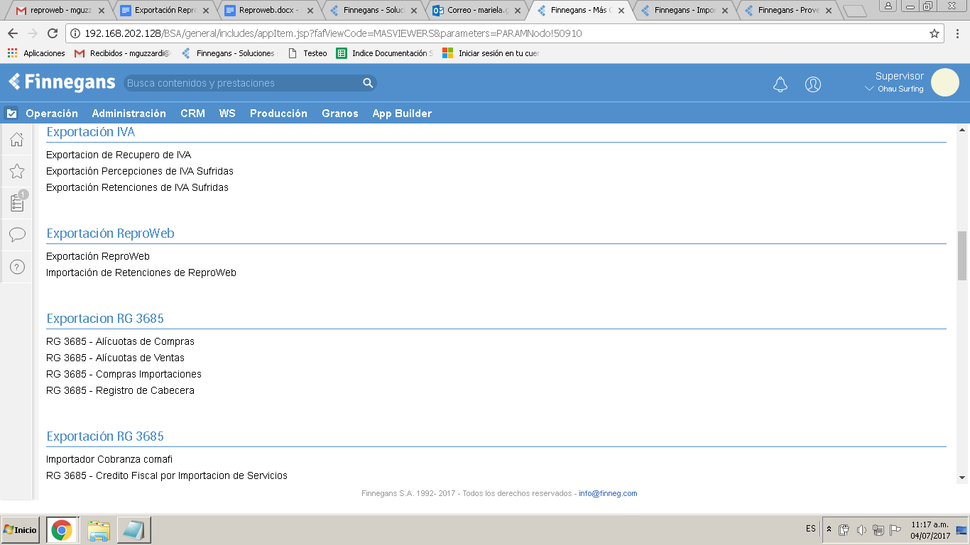

Exportación ReproWeb

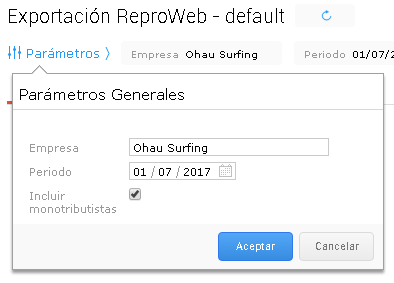

Se ingresa desde el menú Administración → Padrones Impositivos… → Exportación ReproWeb
Se exportan los proveedores que tienen configurado una categoría fiscal distinta a Consumidor Final, Del Exterior y Exento.
Al ingresar, se muestran los parámetros, donde se indica la empresa, el período deseado y un check donde incluye a los terceros cuya categoría fiscal es monotributo.
Al realizar la exportación a ReproWeb, el sistema filtra todos los CUIT de los terceros que sean proveedores, cuya categoría fiscal sea distinta a Consumidor Final, Del Exterior o Exento.
Luego, se exporta a TXT un informe con todos los terceros que sean Proveedores. Dicho informe (padrón) se importa en https://www.afipreproweb.gob.ar > Informes / Contabilidad / Impuestos / Reproweb / Importación de Retenciones Reproweb, quien devuelve un txt con códigos de respuesta de acuerdo a la situación fiscal de los contribuyentes informados.

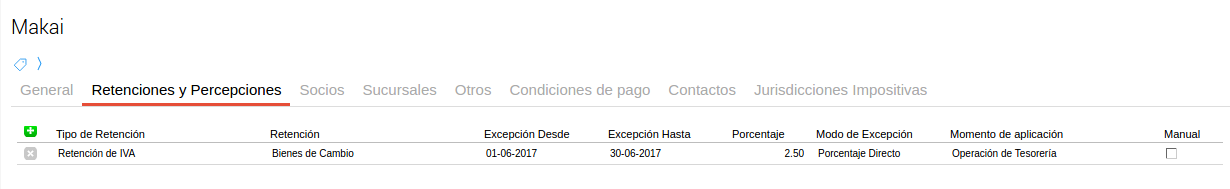

El txt obtenido en el punto anterior, se importa al sistema con la información devuelta por ARCA. Se selecciona la Retención de IVA y actualiza la retención configurada en el maestro de proveedores, actualizando las fechas desde y hasta (por el período importado), porcentaje y en modo de excepción se indica porcentaje directo o porcentaje por diferencia de acuerdo a los códigos que devuelva la ARCA.

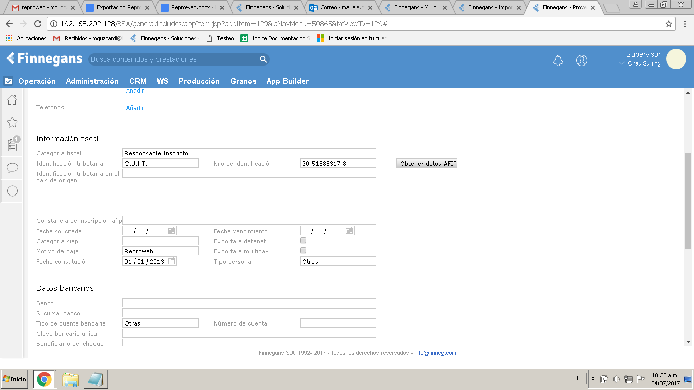

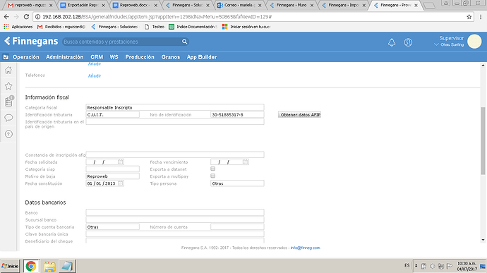

- “3”, si el proveedor no reviste el carácter de responsable inscripto en el impuesto al valor agregado. El cual marca la baja del proveedor por reproweb. En el maestro de proveedores, el campo de motivo de baja especifica que fue por reproweb y lo “inactiva” para inhabilitar cualquier pago. Luego, si al volver a importar el archivo, la situación del proveedor cambia, es decir, el código de reproweb dejó de ser 3, por ende el sistema lo activa nuevamente y saca el motivo de baja.
Se inactiva el tercero con el fin de que el usuario decida el curso de acción, quitar el concepto de retención de IVA o no, etc.

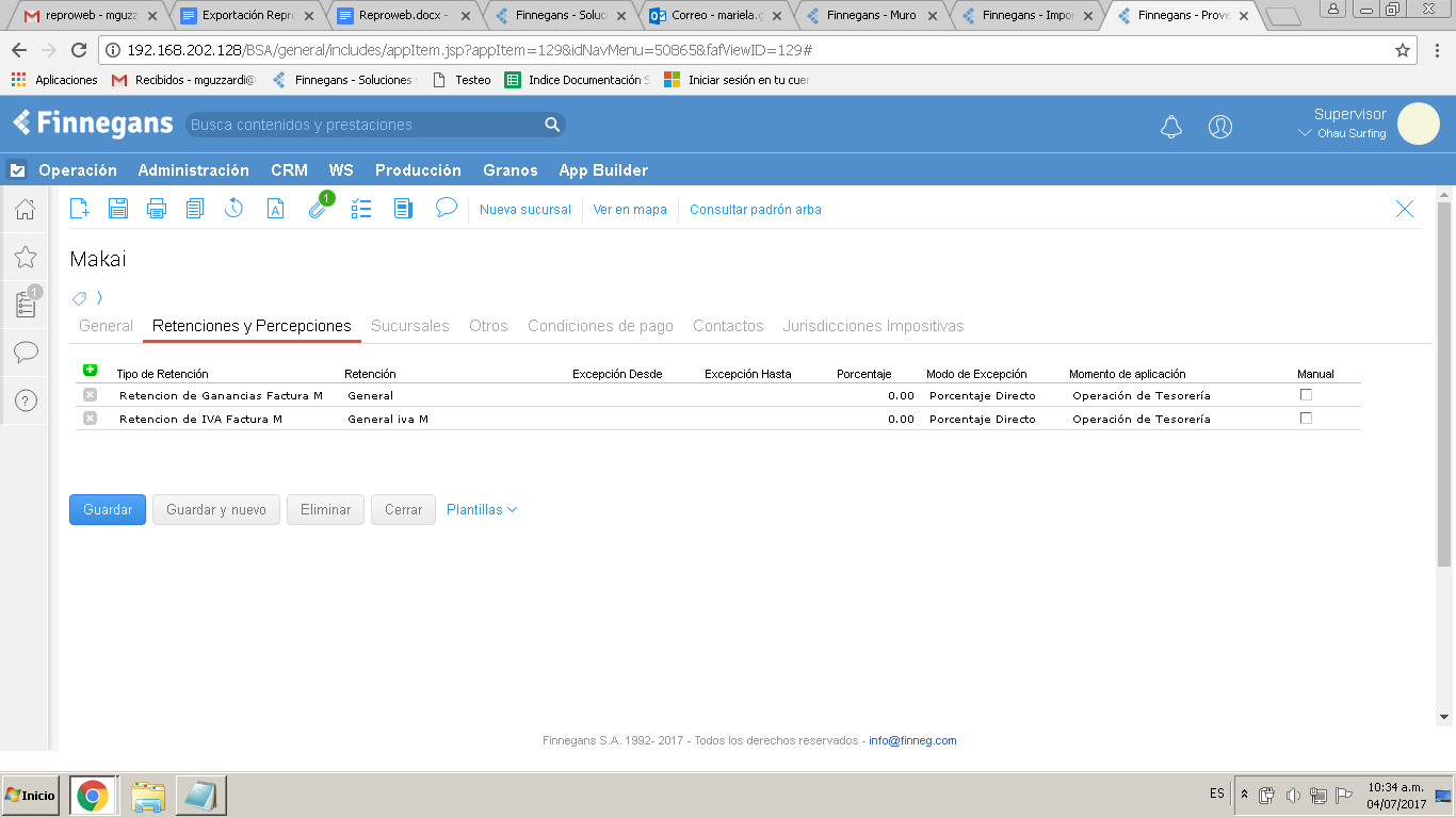

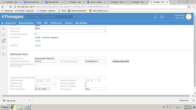

- “5”, si registra algún incumplimiento tributario en el marco de la Resolución General N° 1.575, sus modificatorias y complementarias, o si no posee un nivel de solvencia adecuado. También, si el proveedor se encuentra en situación 5, se le agregan los conceptos Factura M, tanto de IVA como de Ganancias y se eliminan los demás conceptos configurados en el Proveedor, para más información ingresar al Documento. Registrándose 100 en excepción y porcentaje directo.
En caso de que el proveedor no tuviera configurada la Retención en la solapa Retenciones y Percepciones, no importará el registro.

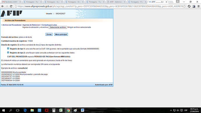

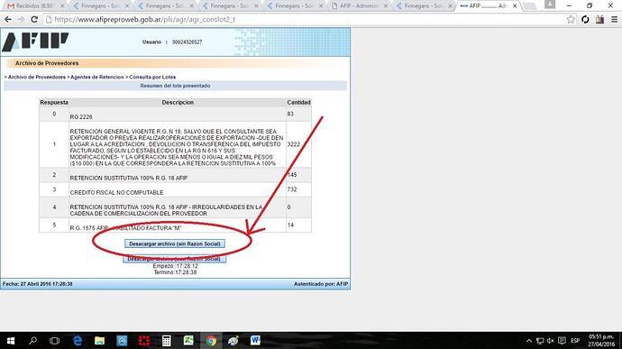

Una vez descargado el archivo desde el sistema desde la opción de menú “Exportación Reproweb”

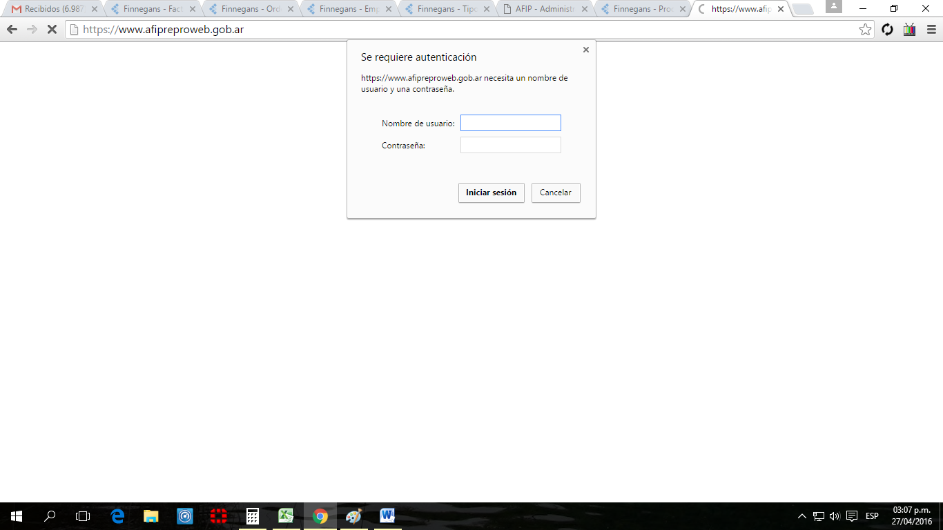

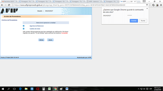

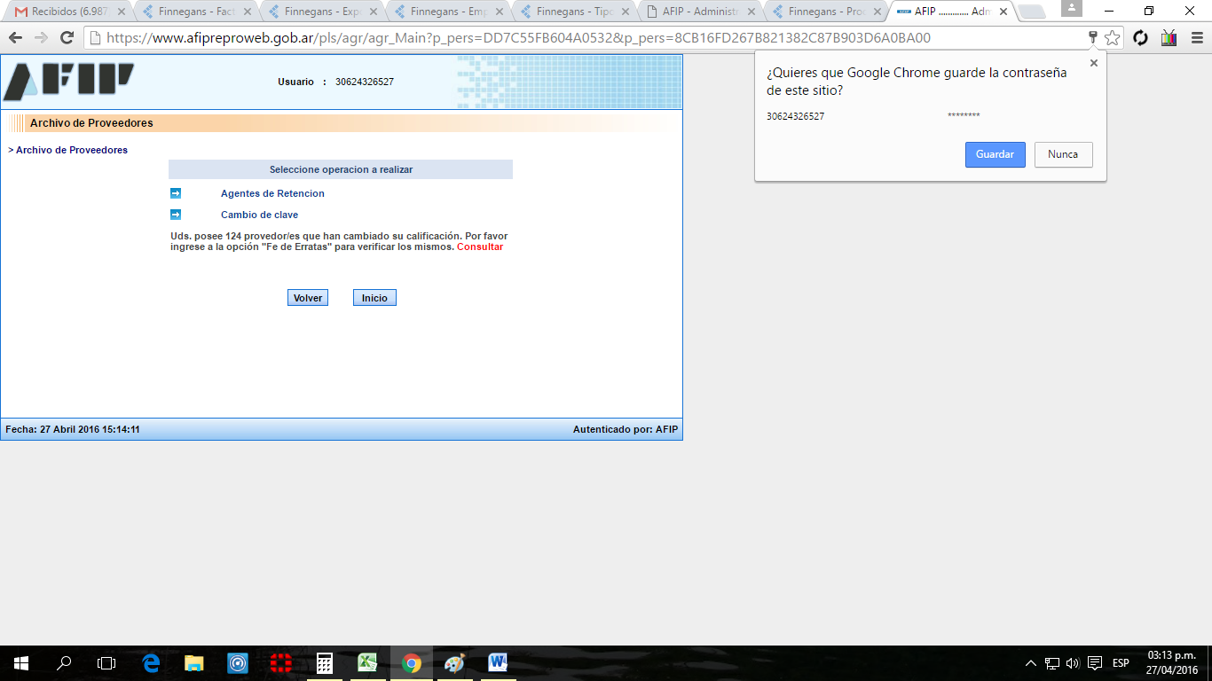

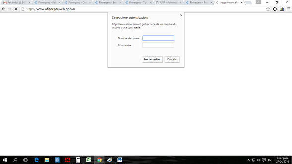

- Ingresar a la página de reproweb. Gestionar usuario y clave con ARCA, en caso de no haberlo hecho.

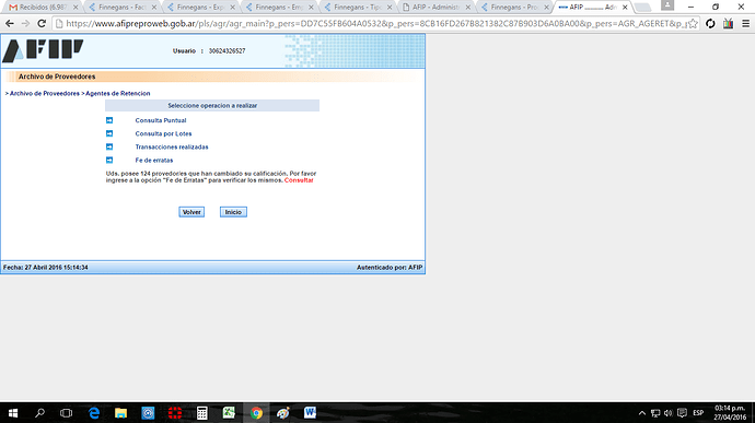

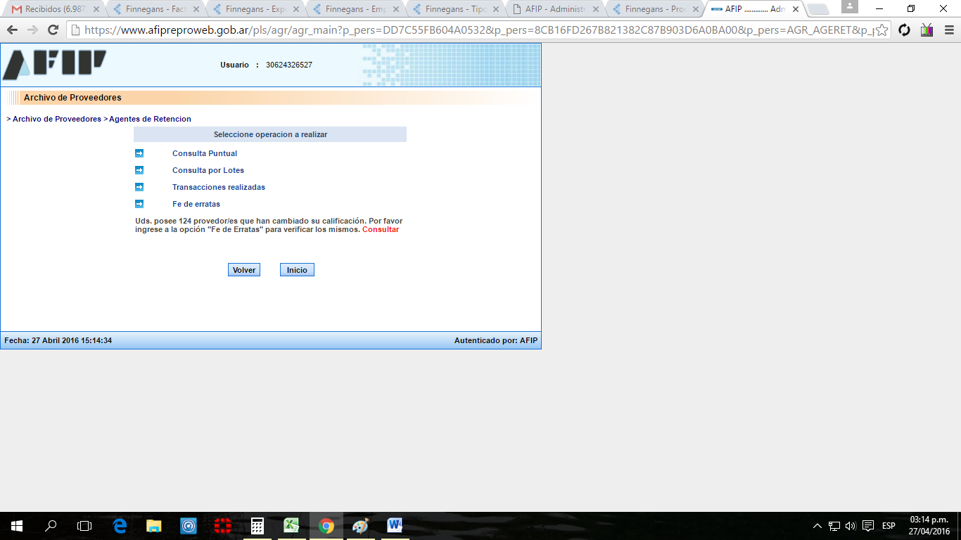

Luego del logueo, aparecerá lo siguiente:
Seleccionamos la opción “agentes de retención”

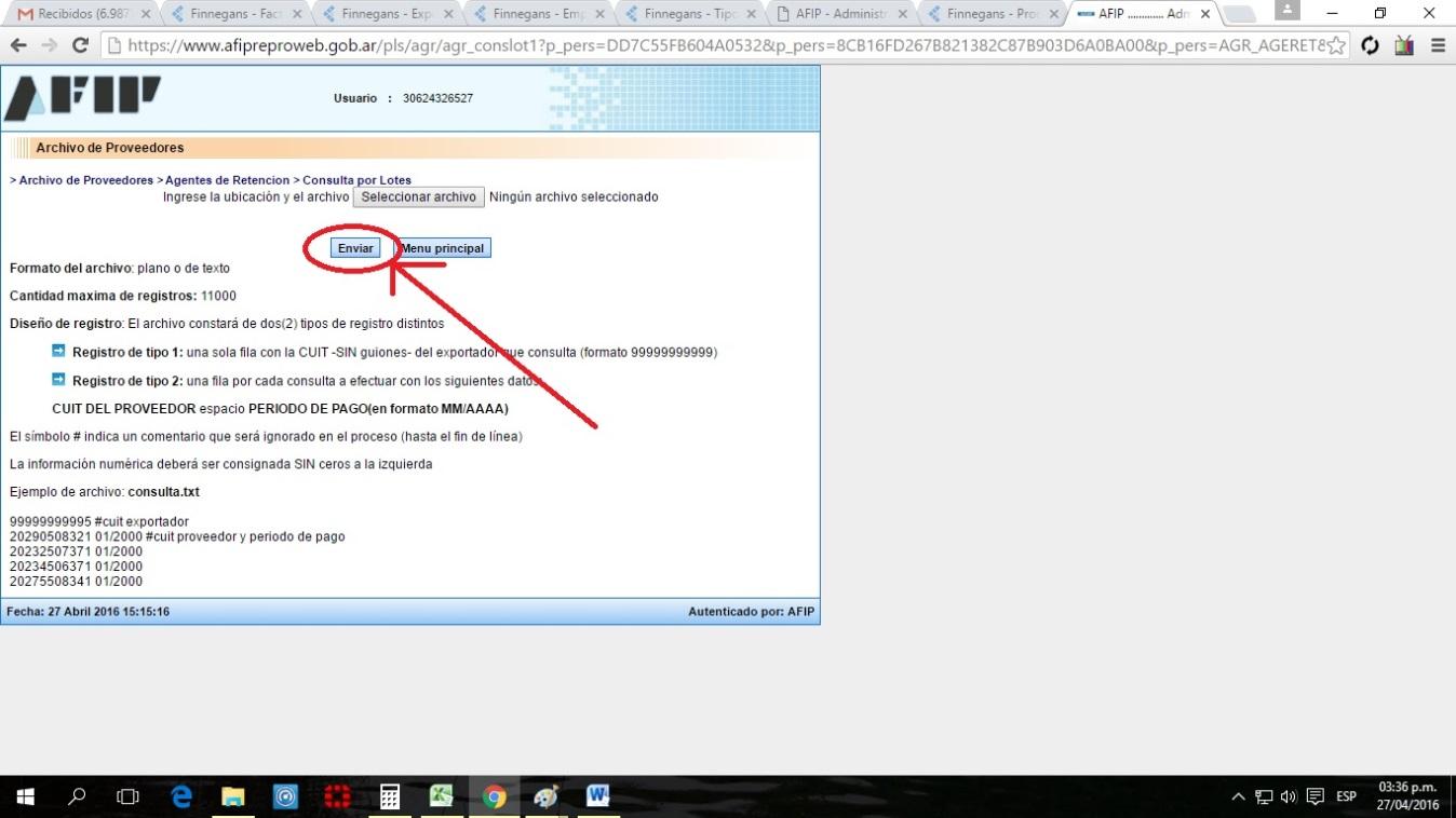

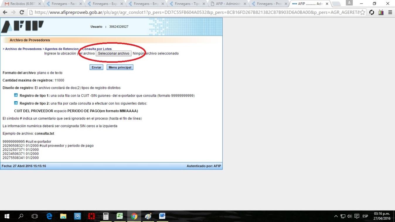

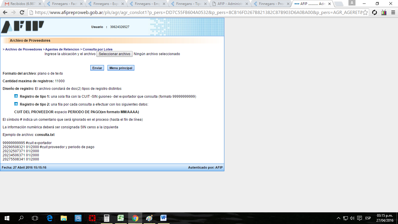

Seleccionamos la opción “consulta por lotes”. Nos aparecerá lo siguiente:

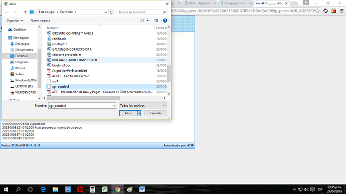

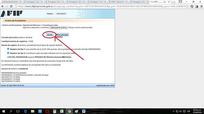

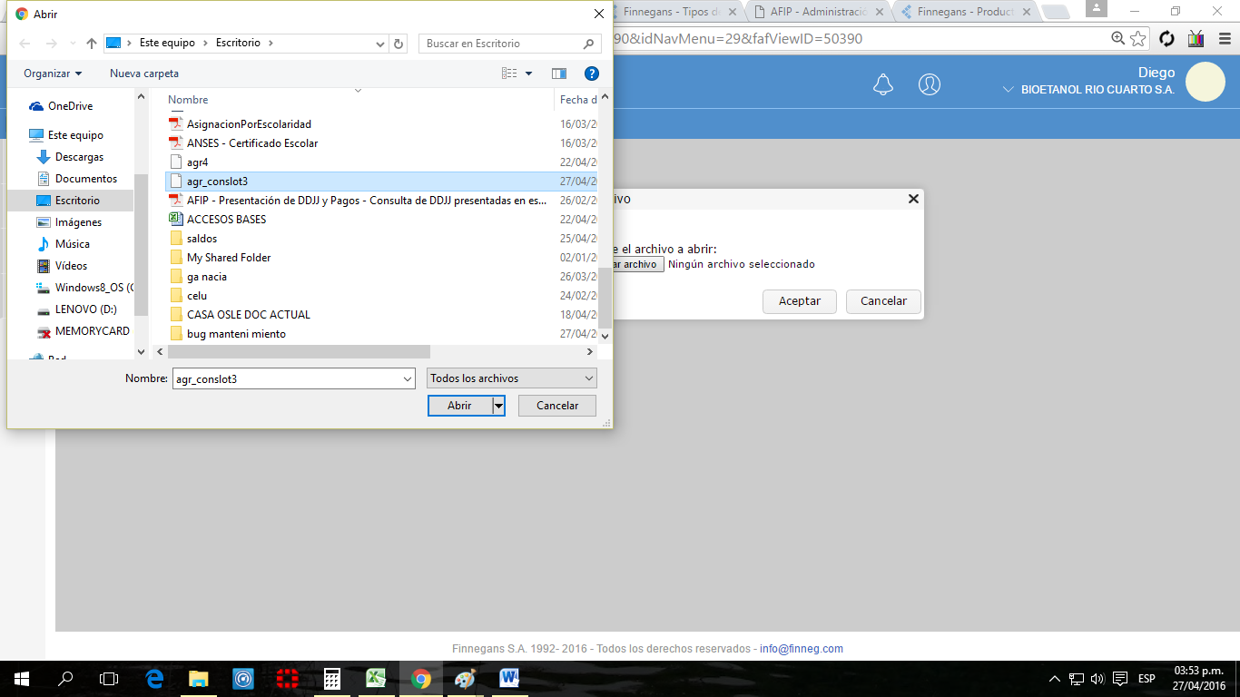

Clickeamos sobre el botón “seleccionar archivo” y seleccionaremos el archivo exportado del sistema.
Luego clickeamos sobre el botón abrir y por último, sobre el botón enviar

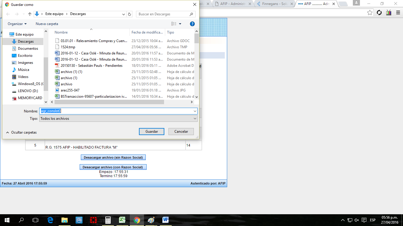

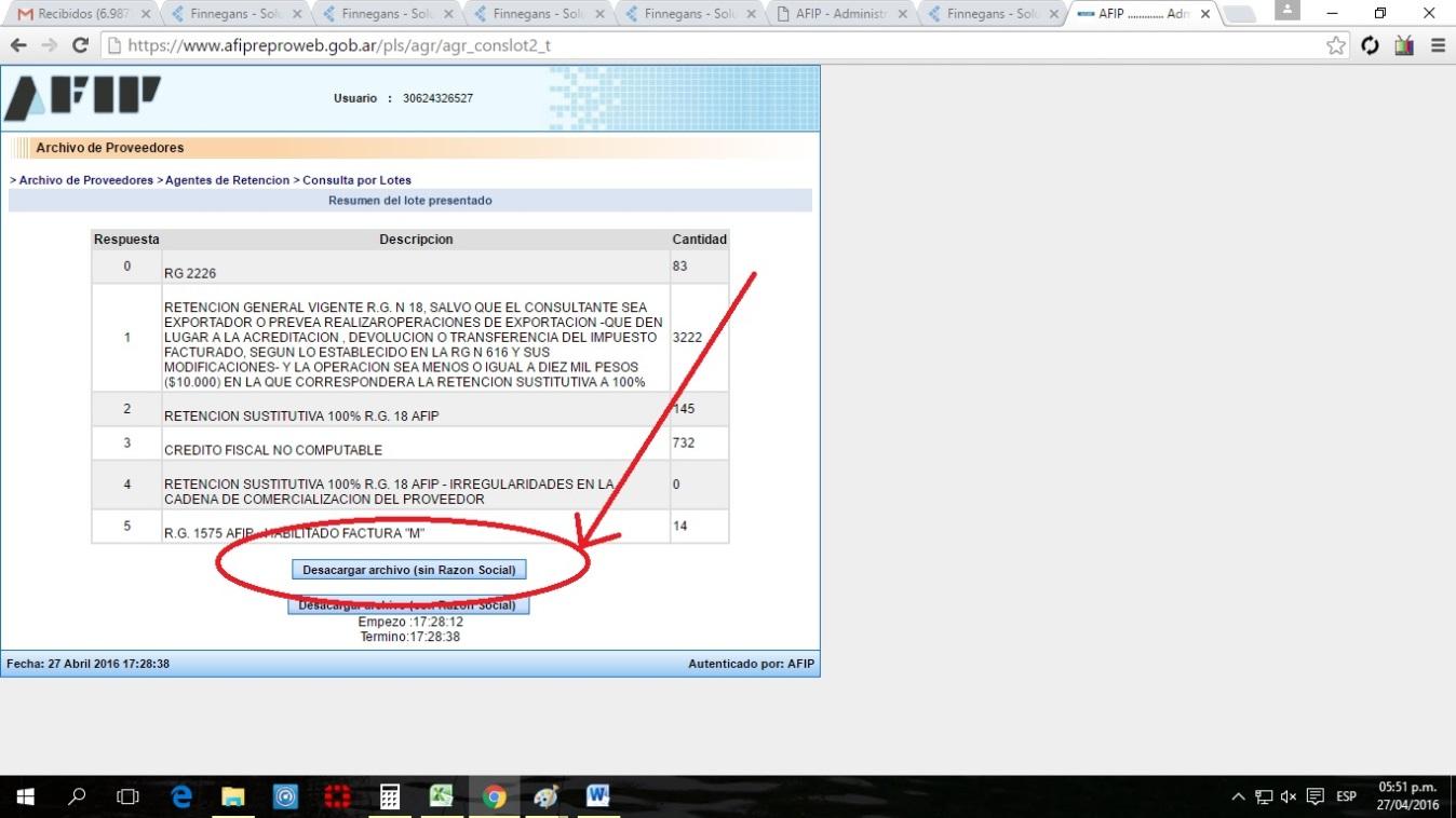

A continuación se procesará el archivo (tener en cuenta que es normal que demore unos minutos) y se devolverá una clasificación de los proveedores informaciones en sus respectivas situaciones:

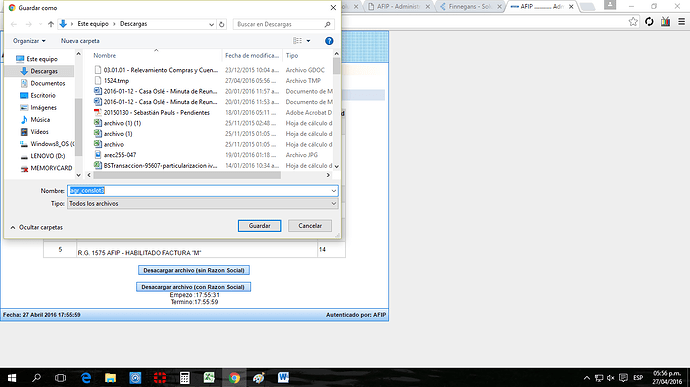

Clickear sobre el botón “Descargar archivo (sin razón social)” (en algunos casos, puede aparecer la opción “Descargar Formato versión anterior”, que es la correcta), tal como se muestra en la imagen anterior. Por último, guardar el archivo, el cual será requerido en el proceso de importación del sistema.

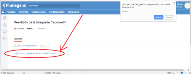

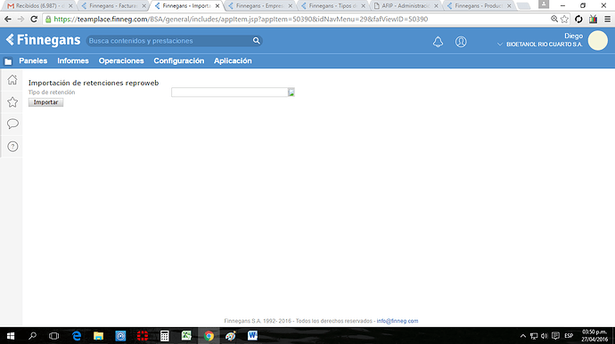

IMPORTACION DE ARCHIVO DEVUELTO POR ARCA

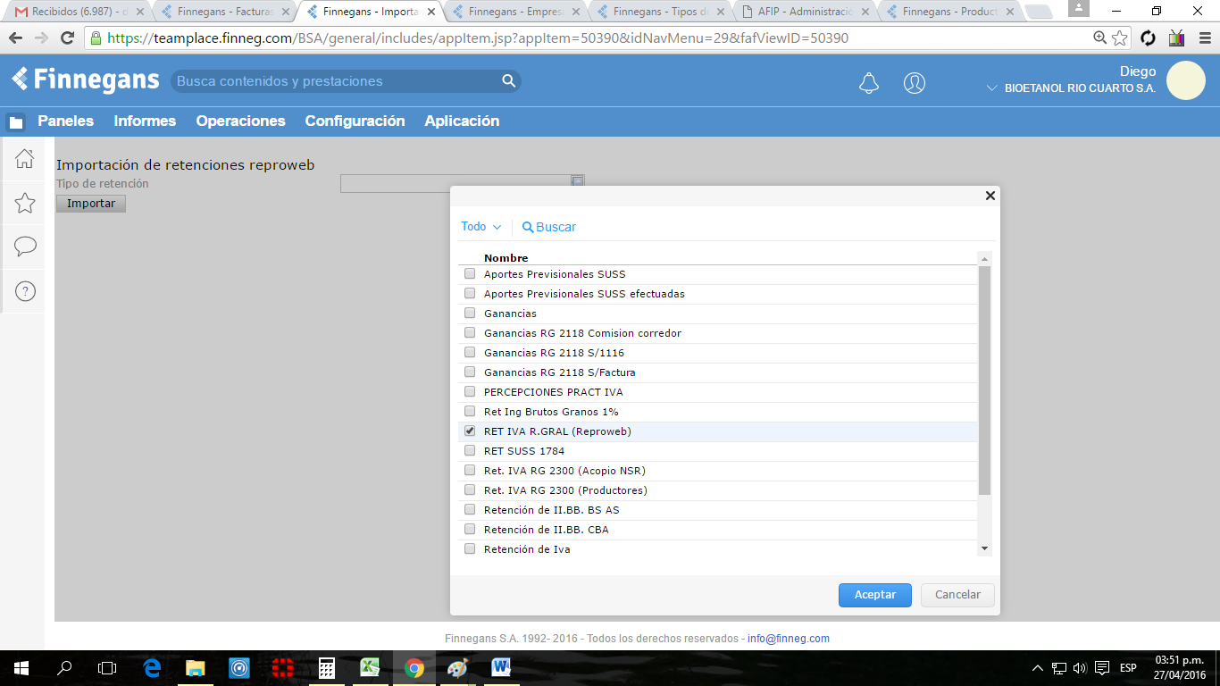

Ingresamos a la vista del sistema “importación de retenciones de reproweb”

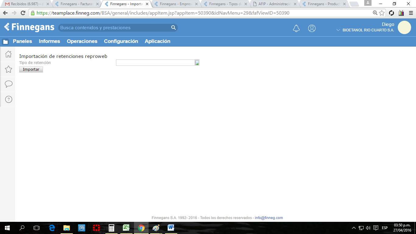

Luego de clickear sobre la vista, aparecerá lo siguiente:

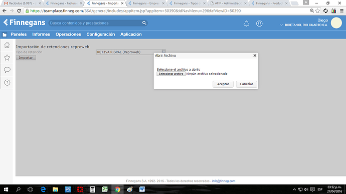

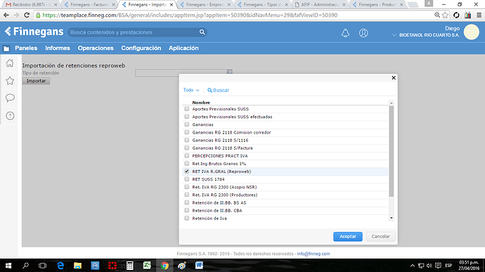

Debemos ahora seleccionar el tipo de retención que corresponde a iva

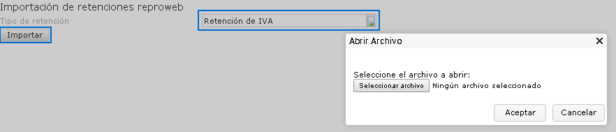

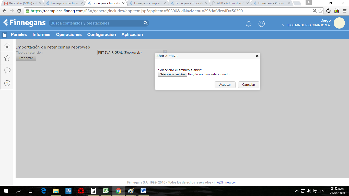

Luego, clickeamos sobre el botón “importar”. Aparecerá lo siguiente:
A continuación, clickeamos sobre el botón “seleccionar archivo”. Seleccionamos el archivo devuelto por ARCA:

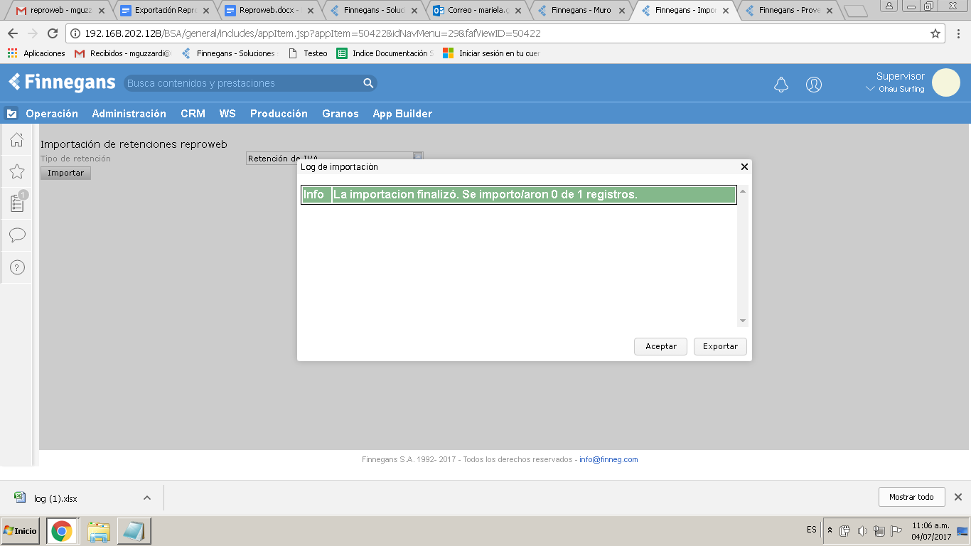

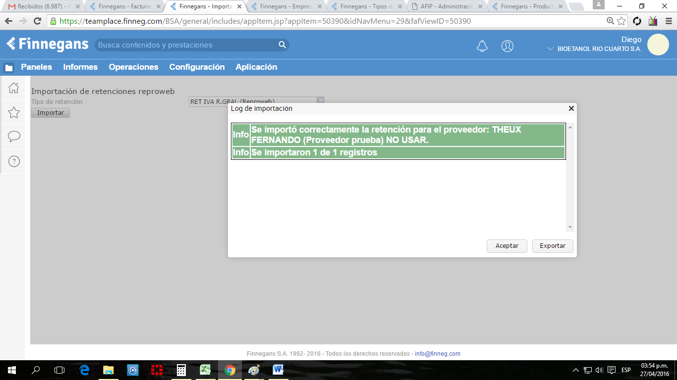

Finalmente clickeamos en botón aceptar y nos aparecerá lo siguiente:
