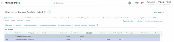

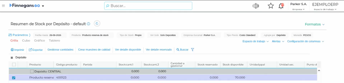

Informe Resumen de stock por depósito
:round_pushpin: Menú → Stock → Informes → Resumen de stock por depósito
Es la herramienta principal para visualizar el impacto de las reservas. En este informe vamos a poder hacer foco en tres columnas distintas:
Columna Qué representa
Stock:cant.1 Stock físico real en el depósito. Si el producto tiene unidad de stock secundaria, también aparece Stock:cant.2.
Stock reservado Neto de todas las reservas vigentes: reservas positivas (documentos que reservan) menos reservas negativas (documentos que liberan reserva).
Stock disponible Stock físico − neto de reservas + stock proyectado. Incluye las órdenes de compra pendientes de recepción configuradas para aumentar el proyectado.
Ejemplo de lectura: un producto con 590 unidades físicas, 300 reservadas y 100 en órdenes de compra pendientes muestra Stock:cant.1 = 590 / Stock reservado = 300 / Stock disponible = 390.

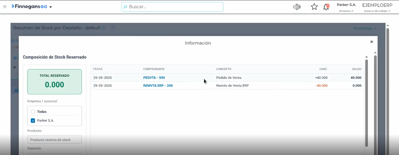

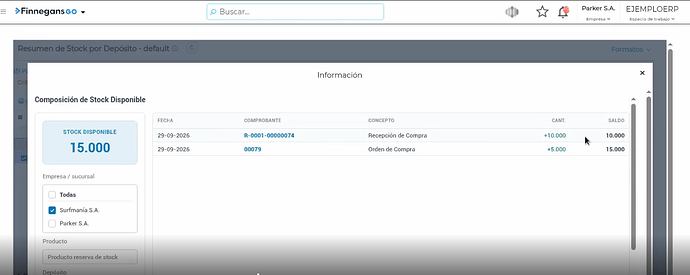

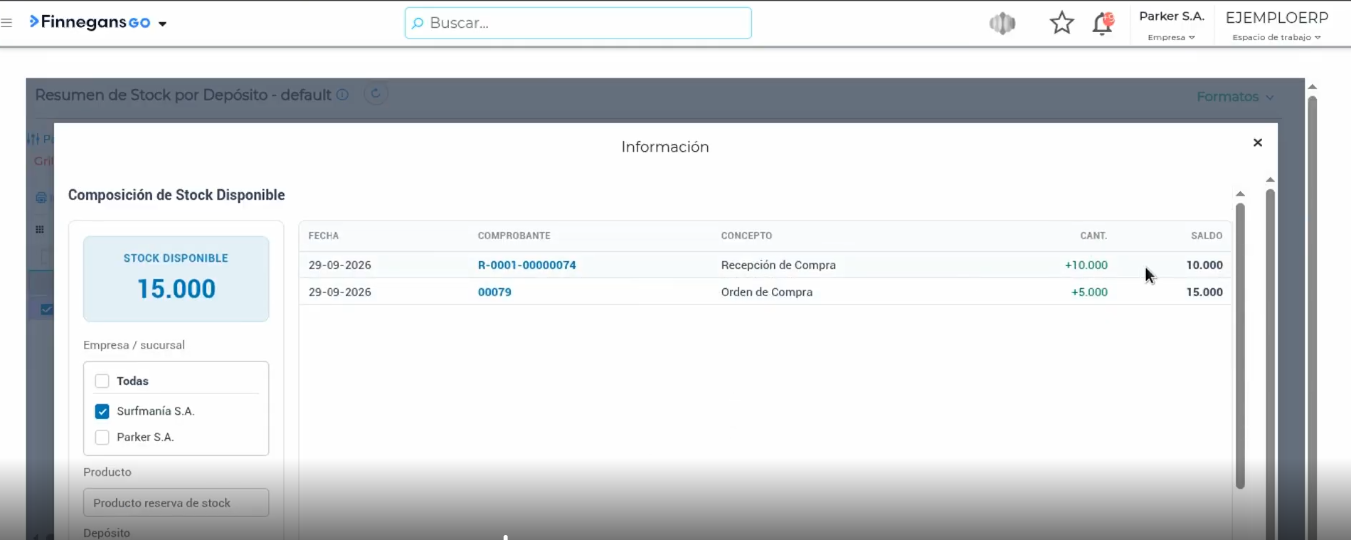

Ver detalle Reservado y Ver detalle Disponible
Desde el informe Resumen de stock por depósito es posible abrir un popup que muestra el historial de movimientos que componen el saldo de una columna para un producto y depósito determinados. La barra del informe expone dos acciones independientes (BProcs):
  • Ver detalle Reservado: muestra los documentos que reservaron stock (signo positivo) y los que liberaron reserva (signo negativo), junto con el saldo acumulado.
  • Ver detalle Disponible: muestra los movimientos físicos de stock, las reservas y el stock proyectado (órdenes de compra pendientes de recepción, recepciones parciales, etc.), junto con el saldo acumulado.
El saldo final que muestra el popup debe coincidir con el valor de la celda correspondiente en la fila del informe.

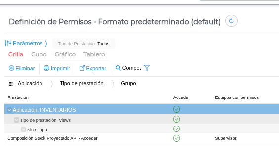

Nota aclaratoria: Deberán asignarse el permiso: Composición Stock Proyectado API

  1. En el informe, tildar la fila de un (1) único producto que se quiere analizar.
  2. Hacer clic en Ver detalle Reservado o Ver detalle Disponible en la barra del informe.
  3. Se abrirá el popup de composición con el historial de movimientos y el saldo acumulado.

Columnas del historial
Columna Qué muestra
Fecha Fecha del movimiento.
Comprobante Número del documento que originó el movimiento. Si el ambiente lo permite, es un enlace para abrir el documento.
Concepto Nombre del tipo de comprobante que reservó o movió el stock.
Cantidad Cantidad del movimiento, con signo. Positivo: suma al saldo. Negativo: resta al saldo.
Saldo Suma corrida de todas las cantidades hasta esa fila, en orden cronológico. La última fila debe coincidir con la celda del informe.
