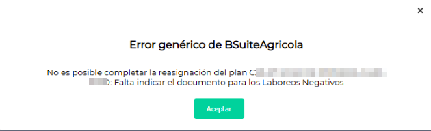

Al intentar reasignar actividades desde Planificación Agrícola 2.0, el sistema puede mostrar el siguiente mensaje:
Error genérico de BSuiteAgricola
No es posible completar la reasignación del plan [nombre del plan]: Falta indicar el documento para los Laboreos Negativos.
