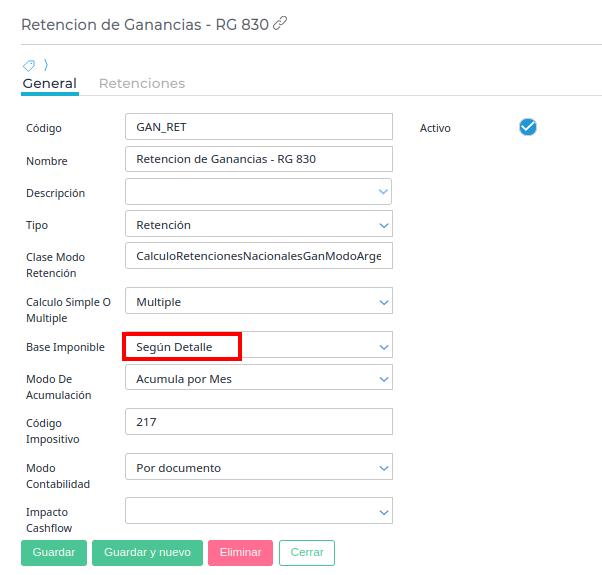

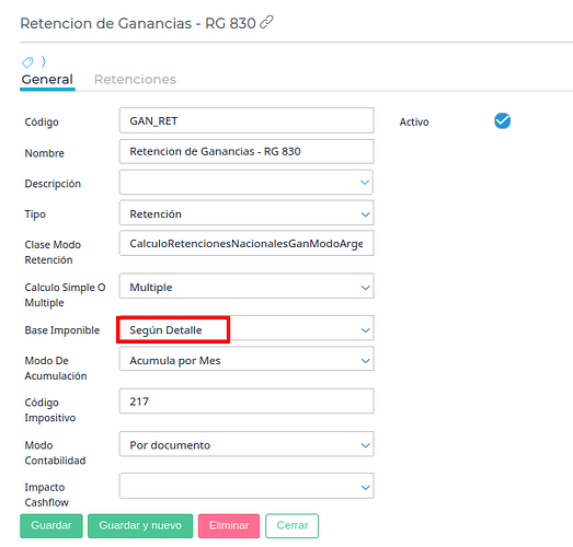

Para que el sistema excluya los importes exentos para ganancias y la retención se calcule únicamente sobre lo gravado, es necesario configurar la base imponible en modo Según detalle. De esta forma, el sistema solo sumará a la base imponible aquellos ítems que tengan la retención explícitamente vinculada en la configuración del producto.
Para ajustar la configuración y que el cálculo respete únicamente los ítems gravados:
  1. Ingresar a la configuración del Tipo de retención correspondiente a Ganancias.

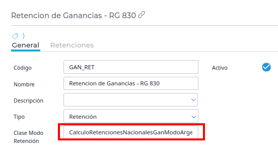

  2. Confirmar que en el campo Clase Modo Retención esté seleccionado el motor CalculoRetencionesNacionalesGanModoArgentina.
  3. Modificar el campo Base Imponible (o Modo) de Neto a Según detalle. Guardar los cambios.

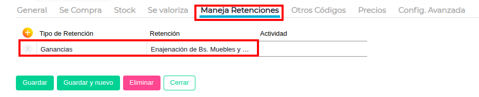

  4. Ingresar a la parametrización de Productos.
  5. En cada producto que sí debe integrar la base de Ganancias (ítems gravados), dirigirse a la solapa Retenciones y asignar la retención de Ganancias que corresponda.
  6. En los productos exentos o no retenibles, asegurarse de no asignar esa retención de Ganancias.
