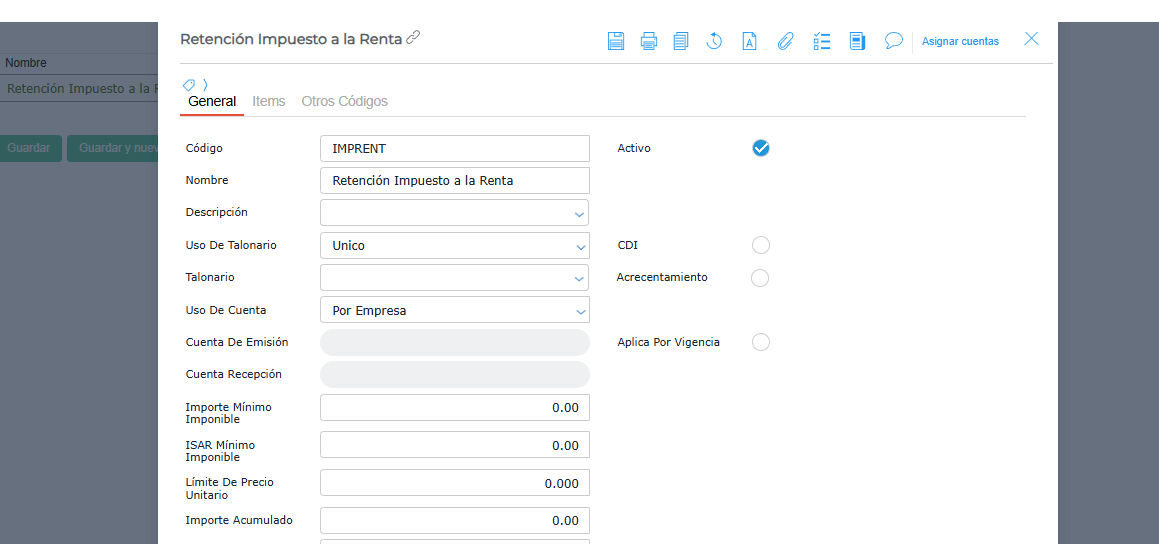

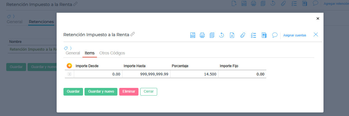

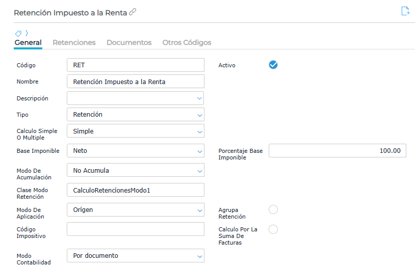

Tipos de retención
Se debe configurar la retención de la siguiente manera:

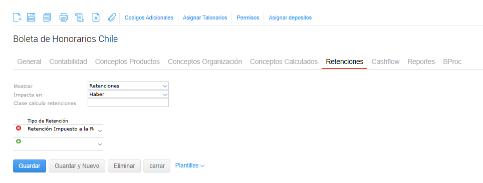

Tipos de documento
En el tipo de documento, Boleta de honorario o Boleta de prestación de servicios a terceros se debe configurar en la solapa Retenciones, la retención creada anteriormente, impactando en el haber

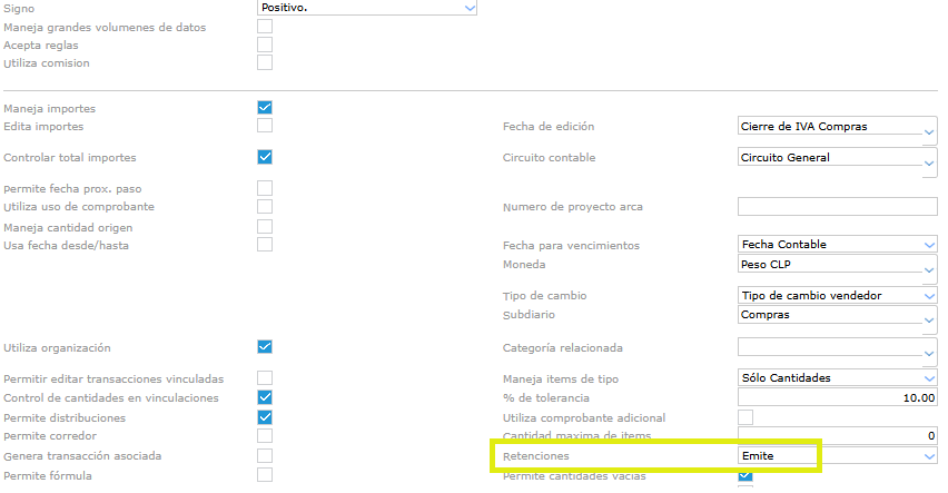

En la solapa general, en el campo Retenciones debe configurarse EMITE

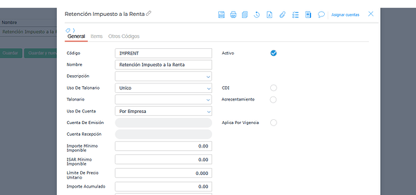

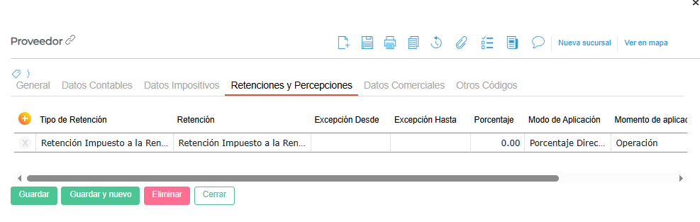

Proveedor
En el proveedor se debe configurar la retención
En el campo momento de aplicación debe ir Operación.

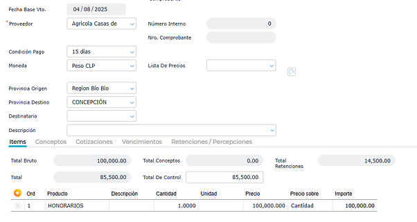

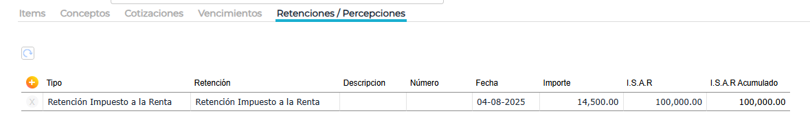

Al cargar la factura se observa que el sistema calcula de forma automática la retención
