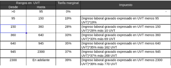

Tipo de Deduccion = Importe Fijo: Buscar valor en tabla. (Modo de Cálculo Colombia). Signo Sin Signo. Obligatoria. Orden 400
Buscar en Tabla Art. 383 de acuerdo en el rango en el que se encuentre
ImporteFijo = GAEscalaVigenciaItem.ImporteFijo
Ver cálculo ImporteFijo de modo de cálculo 12 de Argentina
Tipo de Deduccion = Importe Porcentaje: (Base Gravable en UVT - Desde) * % / 100. (Modo de Cálculo Colombia). Signo Sin Signo. Obligatoria. Orden 400
Porcentaje = GAEscalaVigenciaItem.Porcentaje
ImporteDesde = GAEscalaVigenciaItem.ImporteDesde
ImportePorcentaje = (BaseGravableUVT - ImporteDesde) * Porcentaje / 100
Ver cálculo ImportePorcGanancias de modo de cálculo 12 de Argentina
Tipo de Deduccion = Retencion de la Fuente: (Importe Fijo + Importe Porcentaje) * Valor UVT. (Modo de Cálculo Colombia). Signo Sin Signo. Obligatoria. Orden 500
RetencionFuente = (ImpuestoFijo + ImportePorcentaje) * CotizacionUVT

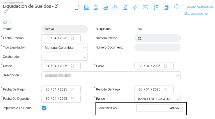

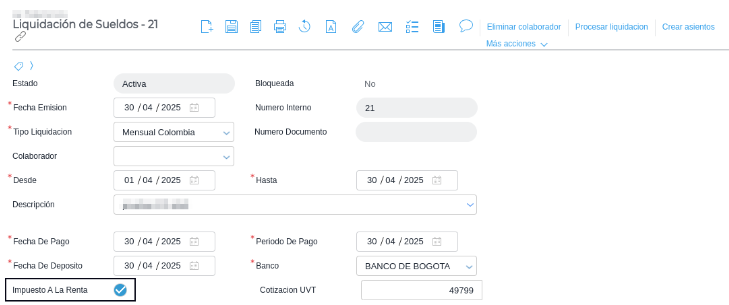

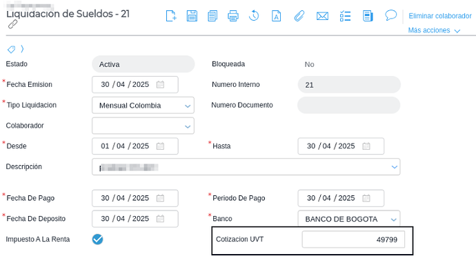

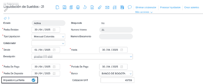

Marcar opción Impuesto a la Renta.
Sólo se calculará la retención cuando se marque el tilde Impuesto A La Renta
Cotización UVT.
Tomará la cotización UVT de la configurada en el maestro de cotizaciones de monedas.
Se actualizará al modificar la fecha hasta de la liquidación.

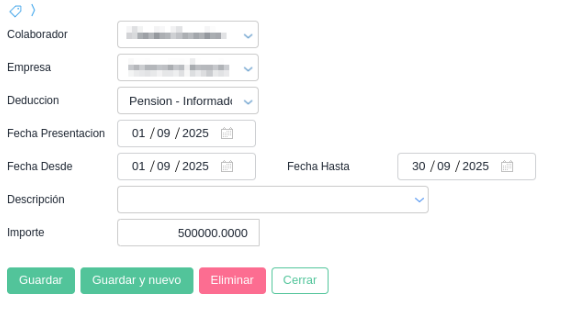

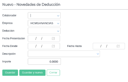

Carga de Novedades:
  • Informar deducciones adicionales (pensión voluntaria, intereses vivienda, prepagas).
Ingresar a Novedades de Deducción
Informar las deducciones que correspondan a los colaboradores.

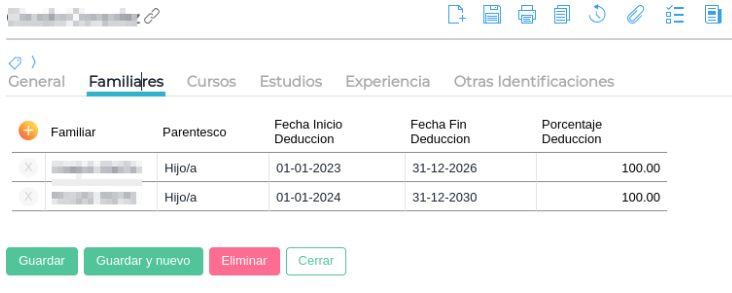

Actualizar información de familiares:
Se obtendrá la cantidad de familiares según la información cargada en el colaborador teniendo en cuenta las fechas de deduccion.
También se puede informar por novedad.

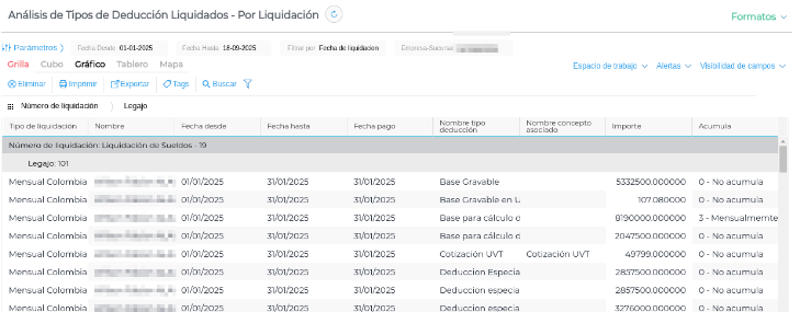

Control:
Para poder controlar los importes calculados a lo largo del cálculo, utilizar el reporte Análisis de Tipos de Deducción Liquidados.
Completar los parametros y obtener la grilla con la información
