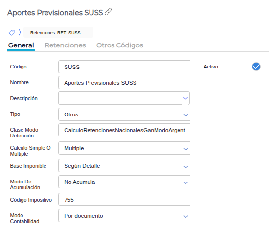

  1. Modificar la Clase Modo Retención:
    • Dirigirse al maestro de Tipos de retención: Menú → Gestión Empresarial → Impuestos → Tipos de retención.
    • Ingresar al tipo de retención de SUSS (ej. Aportes Previsionales SUSS).
    • En el campo Clase Modo Retención, reemplazar la clase actual por: CalculoRetencionesNacionalesGanModoArgentina.
    • Guardar los cambios.

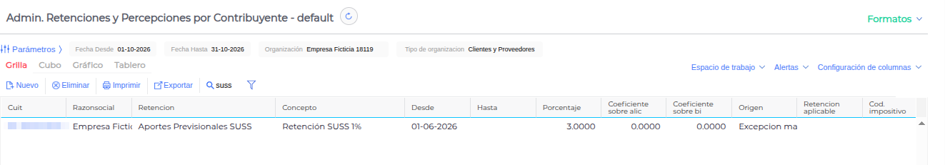

  1. Configurar la alícuota en el Administrador de Retenciones y Percepciones:
    • Dirigirse a: Menú → Gestión Empresarial → Impuestos → Admin. Retenciones y Percepciones por Contribuyente.
    • Definir el registro correspondiente para el Proveedor Ficticio, asignando el tipo de retención, concepto, fechas de vigencia y el porcentaje de alícuota aplicable.

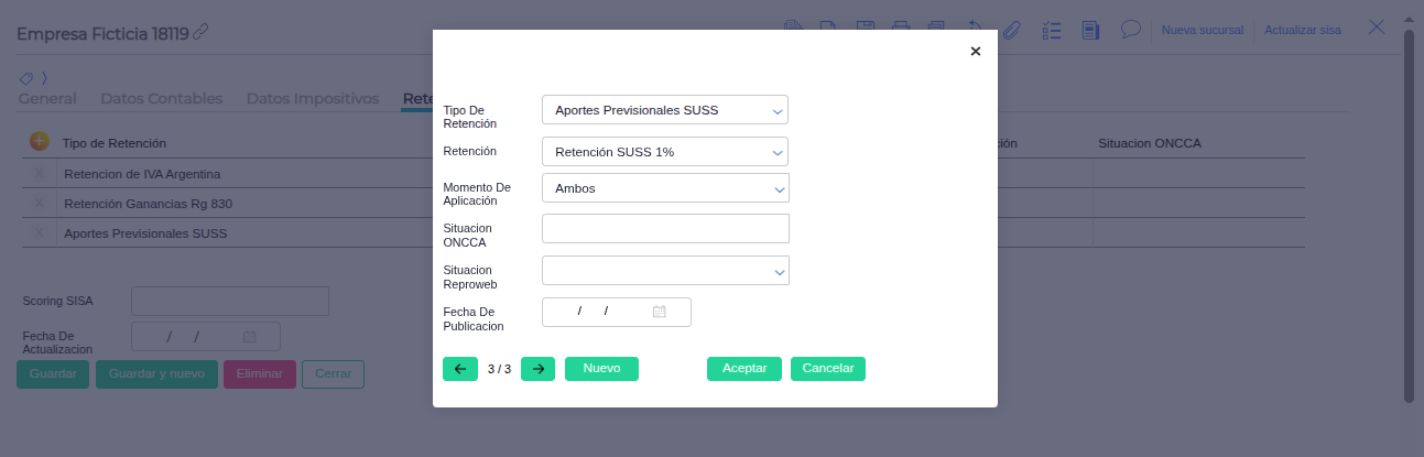

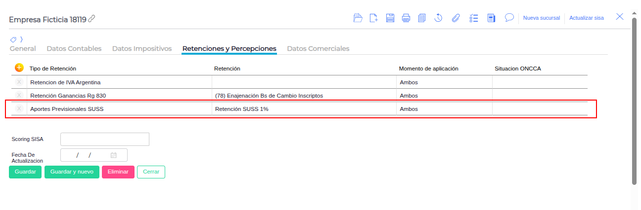

  1. Asignar la retención en el Maestro de Proveedores:
    • Dirigirse a: Menú → Gestión Empresarial → Compras → Proveedores.
    • Buscar al Proveedor Ficticio e ingresar a la pestaña Retenciones y Percepciones.
    • Agregar el tipo de retención Aportes Previsionales SUSS indicando el concepto y el momento de aplicación correspondiente.

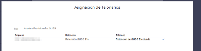

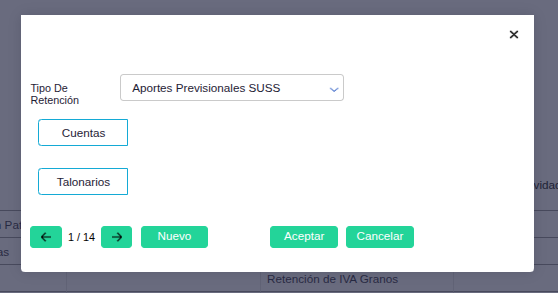

  1. Configurar talonarios y cuentas en el maestro de empresas
    • Con la nueva clase de cálculo se deben configurar las cuentas y el talonario dentro del maestro de Empresas, para ello ingresar a: Menú → Configuración → Empresas → Configuración → Empresa
    • Seleccionar la empresa. Una vez dentro de la empresa, dirigirse a la solapa “Contabilidad e Impuestos”.

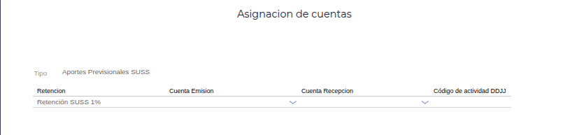

    • Configurar cuentas y talonarios correspondientes para el tipo de retención SUSS.

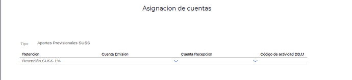

Asignar cuentas de emisión y recepción

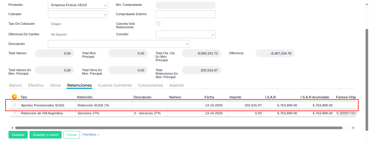

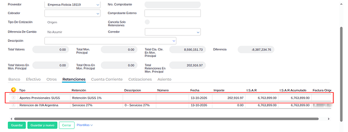

  1. Verificar la aplicación en la emisión de pagos:
    • Generar la orden de pago o comprobante de pago para el Proveedor Ficticio.
    • En la pestaña Retenciones, verificar que el sistema calcule correctamente el importe tomando la alícuota configurada en el Administrador de Retenciones.
