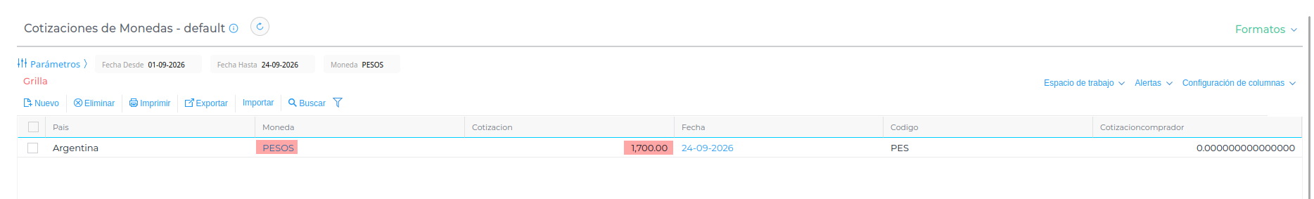

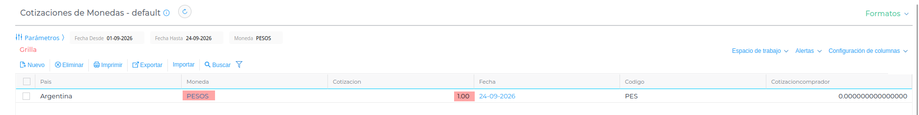

  1. Dirigirse al menú Gestión Empresarial > Configuración > Cotizaciones de monedas (o acceder a la vista de cotizaciones desde el maestro correspondiente).
  2. Filtrar por la moneda Pesos (o moneda principal de curso legal).
  3. Identificar el registro correspondiente a la fecha en la que se genera la transacción donde la cotización difiere de 1.
  4. Modificar el valor del campo Cotización e ingresar 1.
  5. Guardar los cambios.
  6. Volver a la Orden de pago, Recalcular y guardar; o Aunlar y volver a generar la Orden de pago, de acuerdo a lo que se necesite.
