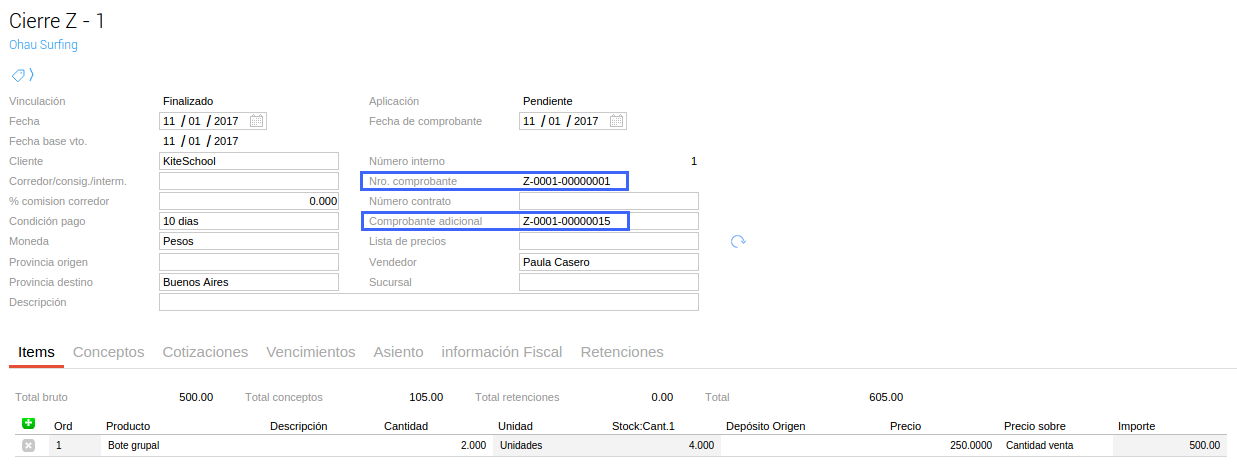

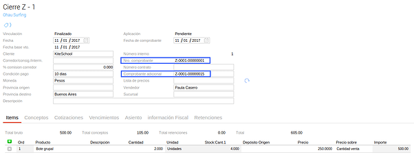

Se realiza un Cierre Z donde se indican los números de comprobante Desde y Hasta. con un cliente “consumidor final” generico.

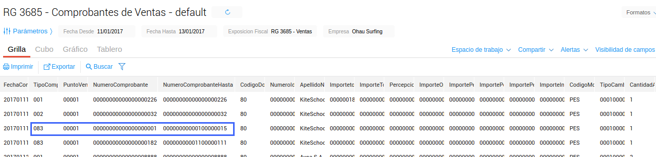

Luego, se realiza la exportación de la RG 3685, Comprobantes de Ventas, donde se observa que en la columna Comprobante Hasta se indica el número del Comprobante Adicional indicado en la transacción.

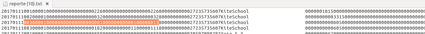

Luego se exporta el txt que posteriormente se importará al aplicativo.

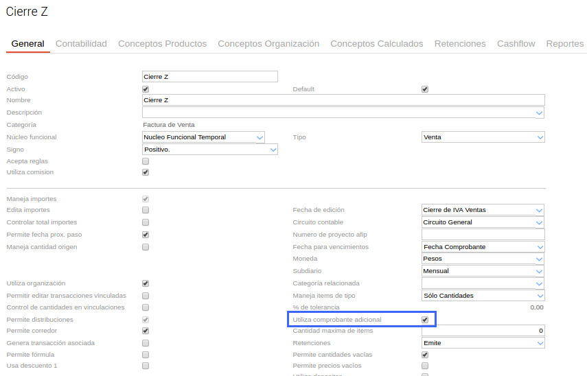

Es recomendable crear un Tipo de Documento (de categoría Factura de Venta o punto de venta si se van a ingresar los valores de cobro en el momento ), y llamarlo Cierre Z.
En este documento, se debe tener en cuenta la opción Utiliza Comprobante Adicional y el Talonario.
Al activar la opción Utiliza Comprobante Adicional, al realizar la operación Cierre Z, se habilita el campo Comprobante Adicional, que se debe completar manualmente con el número HASTA que se va a informar en este Cierre Z.

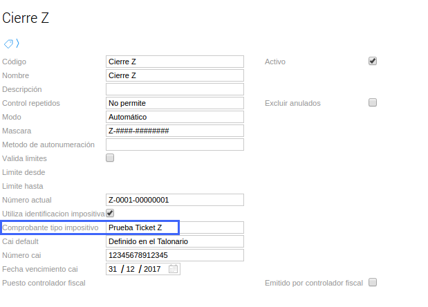

Talonarios

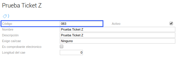

Al talonario se debe incorporar el Comprobante Tipo Impositivo cuyo código se corresponda con el habilitado por el Aplicativo Compras y Ventas para informar el comprobante Hasta. Para el caso de los Cierres Z, el código debe ser 083.
Tener en cuenta que solo funciona con código impositivos 081/082/083/110/113/116)

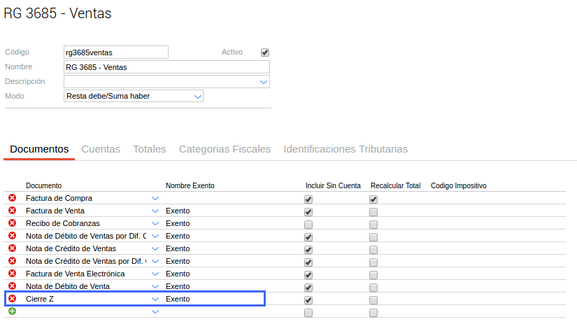

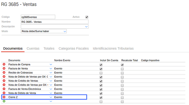

Exposición Fiscal
En la Exposición Fiscal se debe incorporar en la solapa Documentos, el documento Cierre Z.
Esto debe realizarse tanto en la exposición fiscal utilizada para la RG 3685 como para el Libro IVA Ventas.
