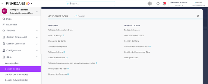

Las obras que se manejan desde la Gestión de Obra requieren que sus Centros de Costo se generen dentro de esta prestación.

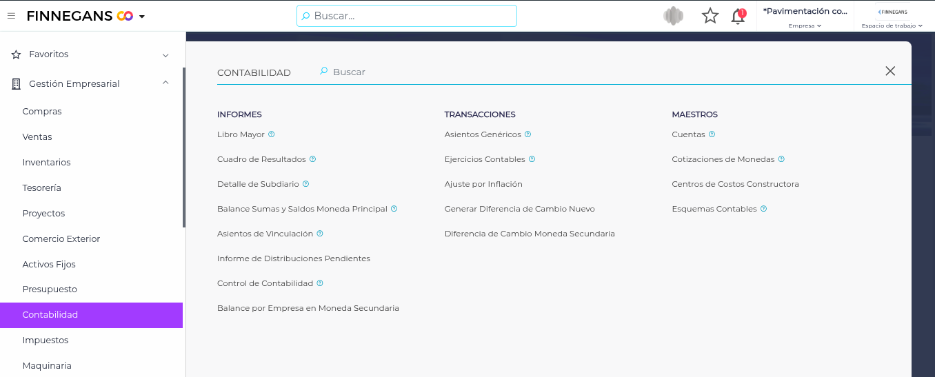

Aquellas que no se administren desde la Gestión de Obra, lo harán directamente en el menú de Contabildad.

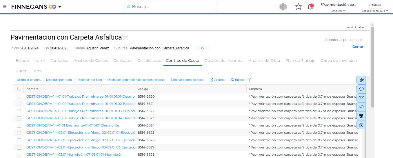

- Cargar el presupuesto de obra y crear la Gestión de Obra
- Crear los Centros de Costo correspondientes dentro de la prestación Gestión de Obra.

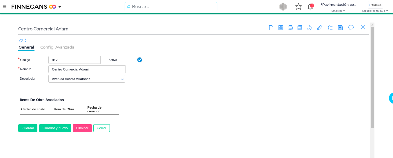

- Crear estas obras como Centros de Costo directamente en el menú de Contabilidad.
