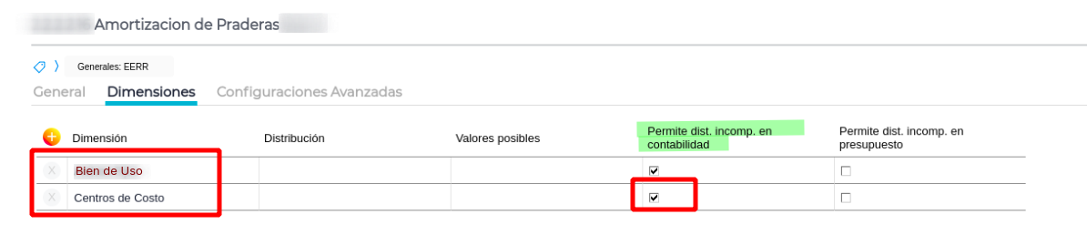

Como alternativa para diferenciar por unidad de negocio, se puede configurar en las cuentas que usen dos dimensiones: una será Bien de Uso y la otra será la de Centro de Costo.
La dimensión Centro de Costo debe tener el check de “Permite distribuciones incompletas en contabilidad”.

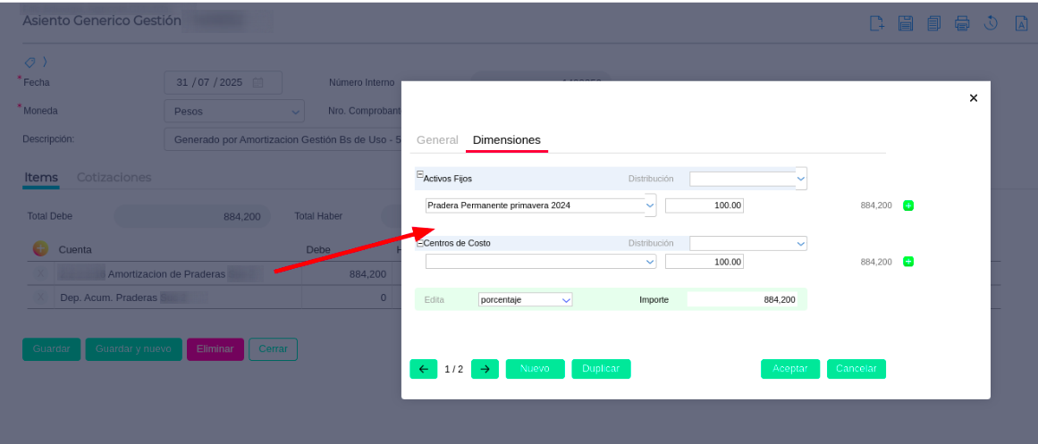

Entonces, cuando se realiza la amortización y se generan los asientos, estos quedarán distribuidos por la dimensión Bien de Uso.

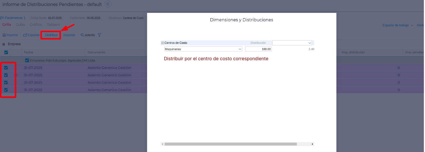

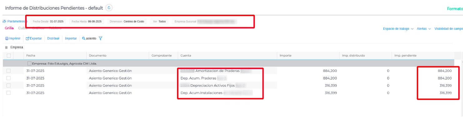

Luego, hay que dirigirse al Informe de Distribuciones Pendientes y desde allí distribuir los importes por Centro de Costo según sea necesario.
De esta manera, podrás gestionar la amortización de manera más granular, a pesar de que la amortización en sí se realiza a nivel de empresa.
