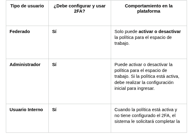

Los Administradores pueden gestionar la exigencia de esta capa de seguridad directamente desde el espacio de trabajo ingresando a:
Administrar → Espacio de Trabajo → Políticas de Inicio de sesión
Allí encontrarán la opción “Requiere segundo factor de autenticación”. Al activarla, el sistema comenzará a exigir esta medida de seguridad a los usuarios correspondientes al ingresar a ese espacio de trabajo específico.
¿Qué sucede cuando se activa?
Cuando la política está activa y un usuario que no tiene configurado el 2FA intenta ingresar a ese espacio de trabajo, la pantalla le mostrará automáticamente un aviso obligándole a realizar la configuración inicial. No se podrá continuar utilizando la plataforma hasta completar este proceso.

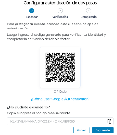

Para configurarlo por primera vez, necesitás tener instalada en tu teléfono una aplicación autenticadora (como Google Authenticator). Podés hacer la vinculación mediante dos métodos:
  • Opción 1: Código QR
    1. Abrí tu aplicación autenticadora en el celular.
    2. Elegí la opción para escanear un código QR dentro de la app.
    3. Apuntá la cámara de tu celular al código QR que se muestra en la pantalla de Finnegans GO.
    4. La app en tu teléfono registrará la cuenta y te mostrará un código de seis dígitos.
    5. Escribí ese código de seis dígitos en Finnegans GO.

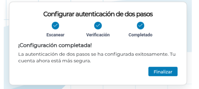

  1. Hacé clic en Finalizar o confirmar para completar el proceso.
  • Opción 2: Clave manual
    1. Si no podés escanear el código QR, copiá la clave alfanumérica que aparece justo debajo del código en Finnegans GO.
    2. Abrí la aplicación autenticadora e ingresá esa clave de forma manual.
    3. La app te entregará un código de seis dígitos.
    4. Ingresá esos seis dígitos en Finnegans GO y confirmá el proceso.

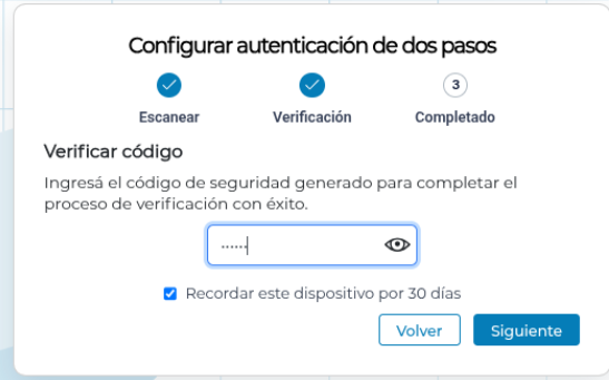

9. Recordar un dispositivo Al ingresar el código desde un equipo nuevo, podés marcar la opción “Recordar este dispositivo por 30 días”.
  • Si marcás la casilla: El sistema recordará ese equipo y no te volverá a pedir el código de seis dígitos en ese dispositivo durante un mes.
  • Si no la marcás: El acceso será exitoso, pero la próxima vez que inicies sesión desde ese mismo equipo se te volverá a pedir el código de seis dígitos.
  • Al cumplir los 30 días: El plazo de reconocimiento caduca y el sistema te solicitará nuevamente ingresar el código de seis dígitos para validar tu identidad.

Restablecimiento del Segundo Factor
Si cambiaste de dispositivo, perdiste tu equipo o desinstalaste la aplicación autenticadora, un Administrador del espacio de trabajo puede utilizar la opción “Restablecer 2FA”. Al hacerlo, se borra la vinculación anterior y el sistema te pedirá escanear un nuevo código QR la próxima vez que intentes ingresar.
