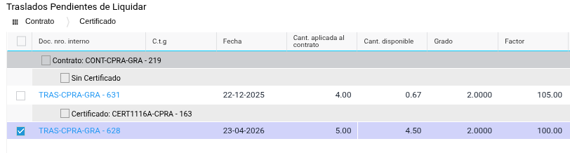

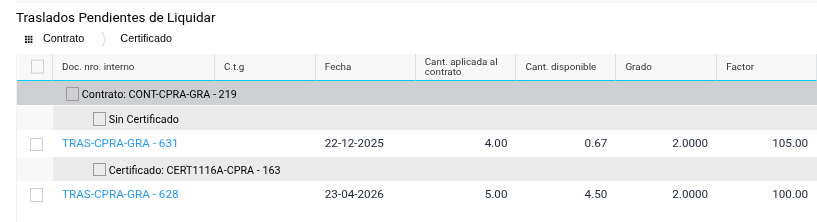

Al completar los parámetros del tablero, en la sección Traslados Pendientes de Liquidar van a figurar las recepciones asociadas al contrato que aún tengan kilos disponibles para liquidar:
Cada fila representa un traslado, y cuenta con un “check” que permite seleccionar dicho traslado:

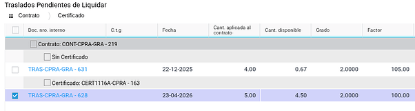

La columna de selección incluye también un check en la cabecera de la grilla que permite seleccionar o deseleccionar todos los traslados visibles de una sola vez.
En el caso de querer usar el tablero normalmente y delegar la selección de los traslados, no se debe seleccionar ningún traslado, y el proceso irá consumiendo los kilos de cada traslado en orden hasta completar la deuda.
:backhand_index_pointing_right: Importante: seleccionar manualmente todos los traslados no es equivalente a no seleccionar ninguno. Cuando no se selecciona ningún traslado, el sistema los consume en el orden en que aparecen en la grilla (fecha ascendente). Cuando se seleccionan traslados —aunque sean todos—, el sistema aplica el ordenamiento interno: primero los de factor 100 por fecha ascendente, luego los demás por fecha ascendente. El resultado del canje puede diferir entre ambas opciones aun cuando los traslados involucrados sean los mismos.
En el caso de querer seleccionar los traslados sobre los que se ejecutará el proceso de canje, se deberán marcar los “checks” de los traslados correspondientes.
Cuando se seleccionan, el proceso de canje se realizará únicamente sobre esos traslados. Si, por ejemplo, los kilos de los traslados son insuficientes para canjear la totalidad de la deuda, el sistema arrojará un aviso y se saldará parcialmente la deuda. Por el otro extremo, si los kilos de los traslados seleccionados son superiores a los kilos necesarios, se canjearán parcialmente los traslados.
Cómo dependiendo de qué manera se consumen los traslados se aplicarán bonificaciones y castigos, el resultado del canje variará. Por lo tanto, para asegurar que el proceso de canje sea idempotente, al seleccionar los traslados se aplica el siguiente ordenamiento interno para consumir los kilos:
  • Primero los factor 100, ordenados por fecha ascendente.
  • Luego los demás traslados con fecha ascendente.
