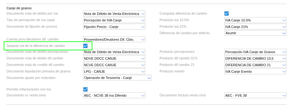

Configuración
Para habilitar este comportamiento, el usuario con perfil de Administrador del Sistema deberá realizar los siguientes pasos de configuración:
1. Activación en el Tipo de Documento
  • Ruta de acceso: Tipos de documento :gear:.
  • Seleccionar el documento correspondiente a Canje.
  • Activar la casilla de selección (check): “Separar IVA de la Diferencia de Cambio” (establecer en TRUE o Habilitado).
  • Comportamiento por defecto: Esta opción se encuentra desmarcada de manera predeterminada.
2. Configuración de Productos en el Maestro
Para que la división de importes opere correctamente, deben existir y estar activos en el maestro general de productos los siguientes conceptos:
  • Producto de Diferencia de Cambio con IVA: Configurado con la tasa de IVA correspondiente (por ejemplo, 21%) y el check correspondiente activo.
  • Producto de Diferencia de Cambio sin IVA: Configurado con tasa de IVA del 0% y el check correspondiente activo.
Nota: No se requiere una vinculación exclusiva de estos productos dentro del documento de Canje, ya que el sistema los leerá directamente del maestro general de productos en cada operación.

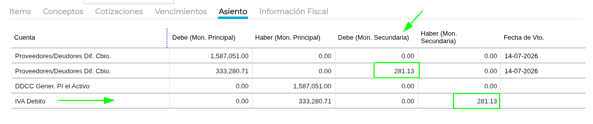

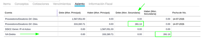

  3. Generación de movimientos:
    • La porción correspondiente a la tasa del 0% (Diferencia de Cambio S/IVA) se registra sin afectar la columna en dólares.

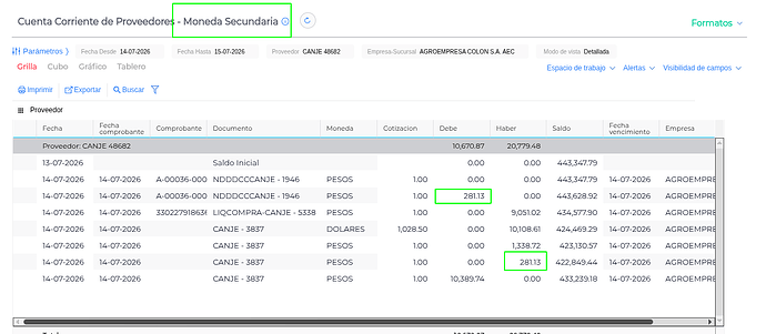

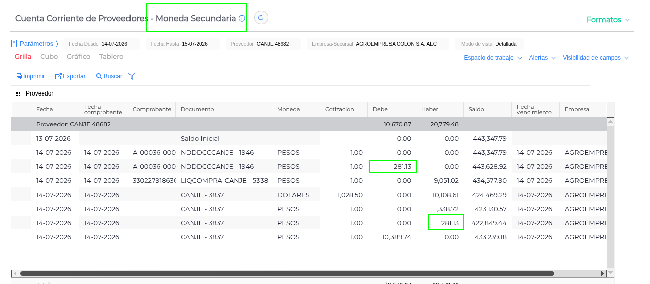

    • La porción correspondiente al impuesto (Diferencia de Cambio con IVA) impacta directamente en la Cuenta Corriente del productor.
  4. Consulta de saldos: Al visualizar la Cuenta Corriente global, el operador y el cliente verán un saldo en dólares totalmente consistente, que refleja exclusivamente el IVA pendiente por la diferencia de tipo de cambio, asegurando la coincidencia entre los resúmenes del tablero de canjes y los reportes contables globales.

Asiento contable
Cuenta Corriente Proveedores
