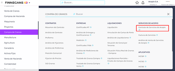

Se accede por​:round_pushpin:Menú Desplegable → Gestión Empresarial → Compra de Granos → Servicios de Acopio → Contrato de Servicios de Acopio.

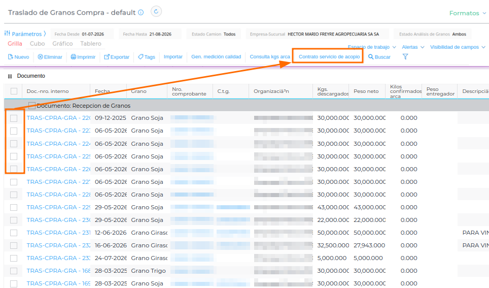

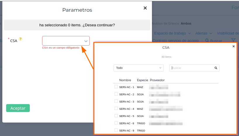

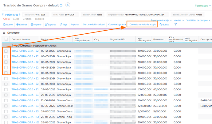

Otra opción, es dar de alta un Contrato de Servicios por cada Proveedor. Cuando se guarda el Contrato de Compra de Granos, se selecciona el botón de “Servicios de Acopio” y automáticamente se abre una pestaña nueva para cargarlo allí.
Y por último también puede darse de alta previamente el Contrato Servicios de Acopio desde la opción del Menú Desplegable → Gestión Empresarial → Compra de Granos → Servicios de Acopio → Contrato de Servicios de Acopio y luego vincularlo desde el Contrato de Compra. En la solapa Condiciones del Contrato de Compra, hay un campo donde mediante un selector se puede ingresar el correspondiente Contrato de servicios de Acopio.

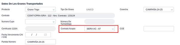

Más allá de la forma de carga que se elija, siempre es importante tener vinculado el Contrato de Servicios de Acopio con el de Compra antes de dar de alta las Recepciones y vincularlas al Contrato debido a que si no se encuentra vinculado previamente, la Recepción no lo heredará. Es decir, quedará vinculado al Contrato de Compras pero no al de Servicios.
En algunos casos, no siempre resulta práctico que todas las recepciones hereden la vinculación al Contrato de Servicios de Acopio, ya que podría no corresponder cobrar servicios a todos los traslados. En estas ocasiones, lo que conviene es crear el Contrato de Compra y el Contrato de Servicios de Acopio pero no vincularlos; si no que al momento de dar de alta las recepciones vincular sólo para las que corresponda, el Contrato de Servicios de Acopio. Para ello, en la recepción, dentro de los Datos de los granos transportados, indicar en el campo Contrato acopio mediante un selector el contrato que corresponda.

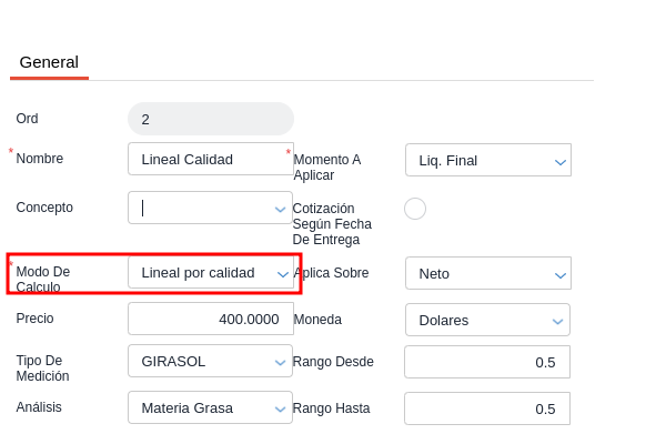

  • Modo de cálculo: se indica el método de cálculo a utilizar para liquidar el servicio. A continuación los posibles modos de cálculo que se podrá seleccionar.
    Lineal
    Es el más simple de todos. La tarifa que se pone en precio se multiplica por los Kilos Netos Sin Merma de la Recepción.

  • Aplicado sobre: se debe seleccionar de la lista desplegable los kgs sobre los cuales corresponde liquidar el servicio (neto, bruto, merma, cantidad liquidada, bruto proporcional o Cant. Liquidada en parcial).
    • Neto
    • Bruto
    • Merma
    • Cantidad liquidada
    • Bruto Proporcional

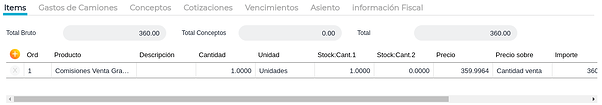

  • Solapa Items
    • Total bruto: es la suma de los servicios liquidados sin incluir los conceptos calculados
    • Total Conceptos: es la suma de los conceptos calculados detallados en la solapa correspondiente
    • Total: es la suma del bruto y los conceptos

  • Solapa Cotizaciones
    En esta solapa se detallan las monedas con sus respectivas cotizaciones.
  • Solapa Vencimientos
    En esta solapa se detallan los vencimientos de los servicios liquidados. El importe puede distribuirse en los centros de costos mediante el campo dimensiones o una vez guardada la transacción mediante el botón Obtener Dimensiones se distribuirá automáticamente el importe según las configuraciones previamente asignadas.
  • Solapa Asiento
    En esta solapa se detallan las cuentas del debe y del haber del asiento generado por los servicios liquidados.
  • Solapa Información Fiscal
    En esta solapa se detallan la información fiscal del comprobante generado.

Análisis de Venta de Servicios de Acopio
Se accede desde el Menú Desplegable → Gestión Empresarial → Compra de Granos → Análisis de Venta de Servicios de Acopio.
Este informe muestra todos los Contratos de Servicios de Acopio para un período dado. Además permite ingresar en parámetros el momento de aplicación, cliente para visualizar determinados contratos.

Cálculo Bonificación por calidades especiales
El criterio de Bonificación por calidades especiales se trata de un reintegro por calidad que se paga en una liquidación de compra de granos una vez que se tienen los datos de calidad, sea en una Liquidación Final o Única. Existen dos casuísticas:
  • MODO 1: Por precio fijo dependiendo de calidad (aplica para bonificación por Alto Oleico para Girasol).
  • MODO 2: Por porcentaje del precio de fijación dependiendo de valores de análisis de calidad (aplica para bonificación por Glúten para Trigo Candeal).
Es por esto que se disponen los siguientes dos métodos de cálculo para los contratos de servicios de acopio:
  1. Lineal por calidad
Estos permiten generar bonificaciones y castigos según ítemes específicos de mediciones de calidad. Los mismos pueden ser por precios fijos sobre las cantidades liquidadas (en las liquidaciones Únicas o Finales).
Comportamiento: Dado un Tipo de Medición y un Análisis seleccionados en el Contrato de Servicios de Acopio, se listan las Cartas de Porte seleccionadas en el asistente de liquidación, y se busca en cada Medición de Granos asociada a la Carta de Porte que exista el mismo Análisis, y que tenga un Valor (resultado del análisis). Si dicho valor coincide con algún rango definido en un ítem del CSA, se calcula la Bonificación con el Precio indicado en dicho ítem. El precio del ítem a utilizar se multiplica por la cantidad de Tn. de esa Carta de Porte liquidada obteniendo así el importe. Se suman los importes de todas las CP a liquidar.

¿Cómo funciona?
El proceso de vinculación masiva de Contratos de Servicios de Acopio a Traslados de Compra de Granos se realiza desde la vista general de traslados siguiendo estos pasos:
  1. Selección de registros: En la grilla de Traslados de Compra de Granos, se seleccionan mediante las casillas de verificación (checkboxes) los traslados que se desean vincular.
  2. Despliegue del selector: Se acciona el botón Contrato Servicio de Acopio ubicado en la barra superior de la grilla.
  3. Elección del contrato: Se despliega una ventana emergente (pop-up) con una lista desplegable que muestra los contratos de servicio de acopio disponibles para los registros seleccionados.
  4. Confirmación y asociación: Al seleccionar el contrato correspondiente, la plataforma aplica y asocia de forma masiva dicho contrato a todos los traslados marcados.
Consideraciones
Para que un Contrato de Servicio de Acopio esté disponible en la lista desplegable y pueda asociarse correctamente, debe cumplir con las siguientes validaciones y reglas de negocio:
  • Coincidencia de Proveedor y Especie: Los traslados seleccionados deben corresponder al mismo proveedor y a la misma especie de grano definidos en el contrato de servicio de acopio.
  • Exclusión de contratos vinculados a compras: El selector solo mostrará aquellos contratos de servicio de acopio que no se encuentren previamente asociados a un contrato de compra de granos.
  • Restricción de doble vinculación: No se permite asociar un traslado de granos que ya posea un contrato de compra vinculado cuando este último ya se encuentre asociado a un contrato de servicio de acopio.
