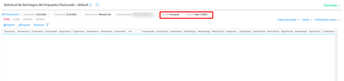

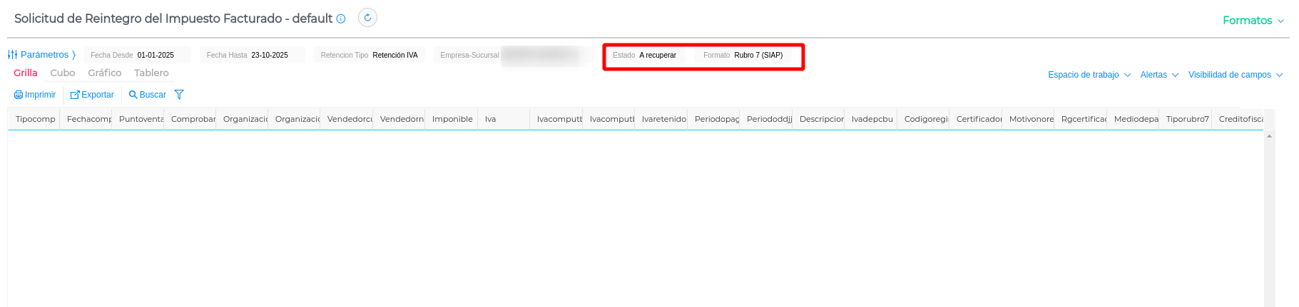

Al consultar el informe de Solicitud de Reintegro del Impuesto Facturado para el “Rubro 7 (SIAP)” y con estado “A Recuperar” no trae ninguna factura.

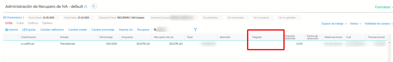

Se debe verificar el informe “Administración de Recupero de IVA”. Allí las facturas tienen que estar Pagadas y aplicadas a su respectiva Orden de Pago. Además, tienen que estar en estado “A Recuperar”
  1. Ingresar al informe “Administración de Recupero de IVA”.
    Ruta: Menú → Gestión Empresarial → Impuestos → Recupero → Administración de Recupero de IVA

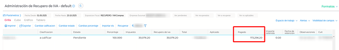

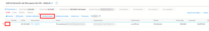

  2. Revisar la columna Pagado. Si está vacía, significa que la factura no está pagada ni aplicada a una Orden de Pago.

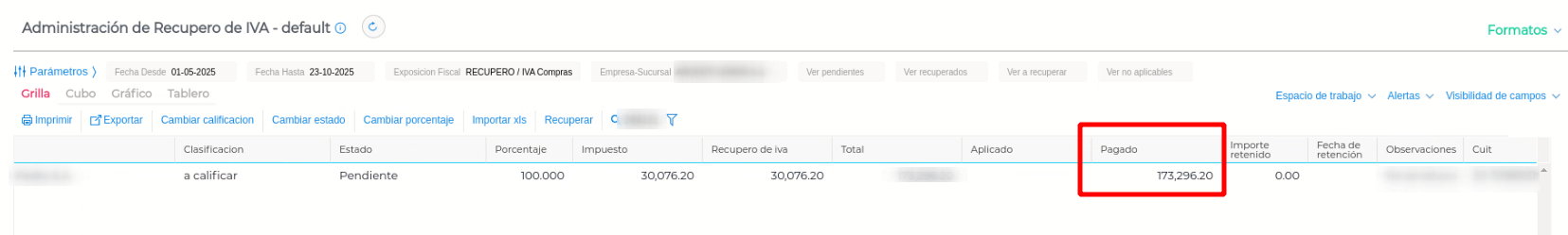

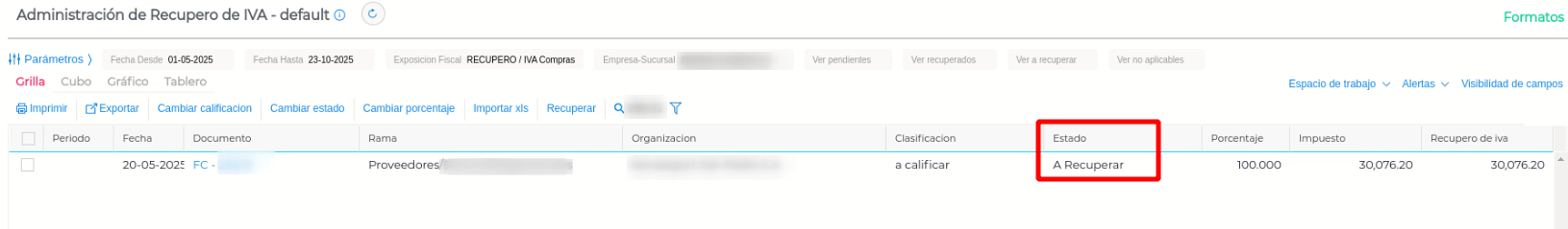

  1. Realizar la orden de pago para dicha factura.
    Una vez hecho eso, figurará así en el informe:

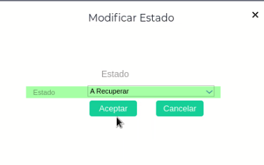

  1. Seleccionar la factura y hacer click en el botón “Cambiar estado”.
  1. Seleccionar la opción “A recuperar”, y aceptar.

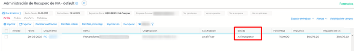

De esa forma, la factura pasará al estado “A Recuperar”.

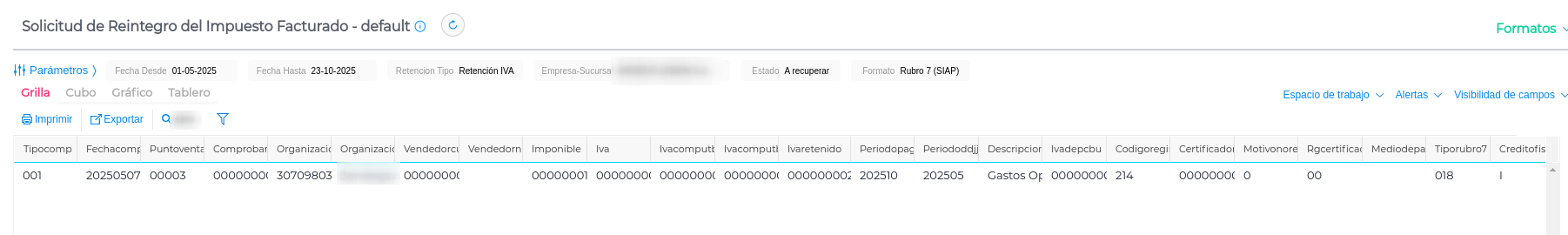

  1. Ir al informe de Solicitud de Reintegro del Impuesto Facturado.
    Ruta: Menú → Gestión Empresarial → Impuestos → Recupero de IVA → Solicitud de Reintegro del Impuesto Facturado.
