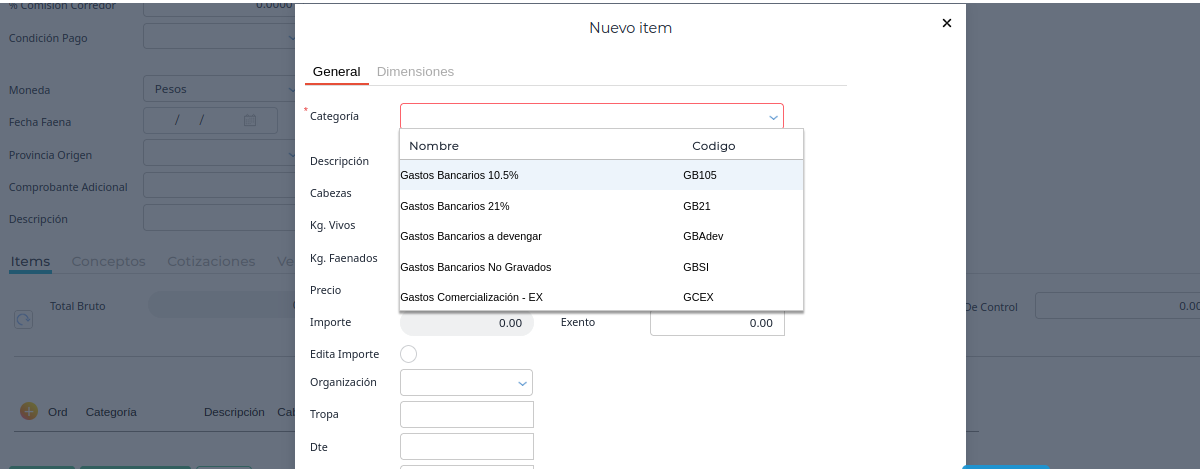

Al realizar una liquidación de compra de hacienda, al cargar items solo aparecen disponible las categorías de hacienda.:
Ruta: Menú- Gestión Empresarial- Compra de granos- Liquidaciones

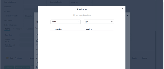

Al intentar cargar una liquidación de compra de hacienda en el sistema, se selecciona para cargar un item y solo aparecen disponible las categorías de hacienda y no la posibilidad de agregar gastos.

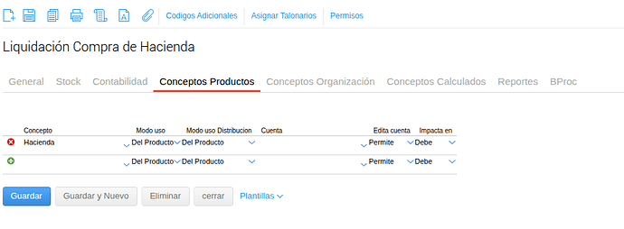

Esto se da porque en el tipo de documento de la liquidación de compra de hacienda, en el apartado Conceptos producto, no se encuentra el concepto de los productos que se quieren agregar como ítem en la liquidación.

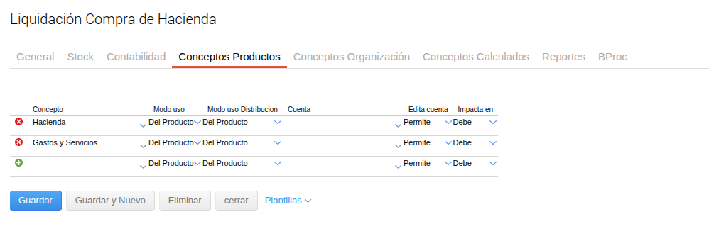

Para solucionar esto se debe ir al maestro de tipos de documento, seleccionar el documento que se va a utilizar y en la solapa “Conceptos producto” agregar el concepto necesario.
En este caso, al ser una liquidación de compra de hacienda, estos gastos deben impactar en el debe.
Para entender qué concepto hay que agregar, primero se debe revisar el concepto de compra del producto en el maestro de productos, en el apartado se compra (Porque es una liq. de compra de hacienda).

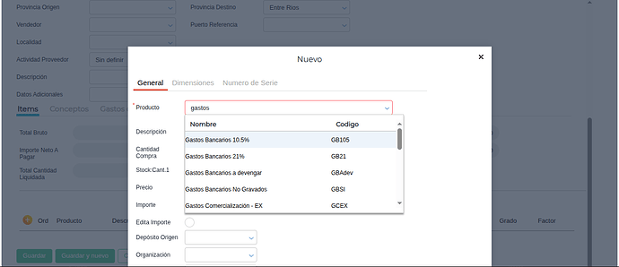

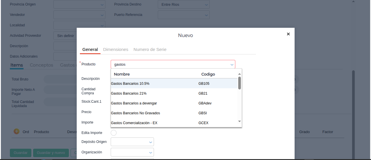

En el caso de ejemplo que se plantea, el producto tiene el concepto “Gastos y Servicios” por ende, al agregar el concepto en el tipo de documento, todos los productos con ese concepto estarán disponibles para agregarlos como ítem en la liquidación.
