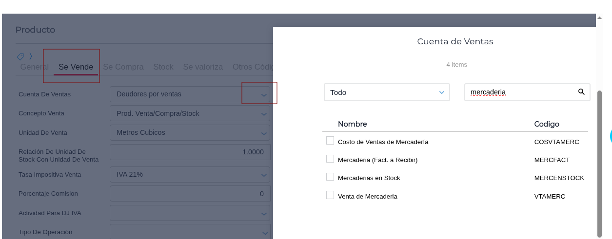

  1. Acceder al maestro de Productos.
  2. Buscar el producto utilizado en la factura.
  3. Ingresar a la pestaña de “Se vende”.
  4. Verificar que la cuenta asignada para el Ingreso por Venta o Ventas no sea “Deudores por Venta” y corregirla por la cuenta de Ingresos correspondiente.
  1. Si no tiene CAE, sugerimos que reguarden la factura y ver si el asiento cambia. Si tiene CAE, deberían hacer una NC “con las configuraciones” mal, y luego la factura correcta.
