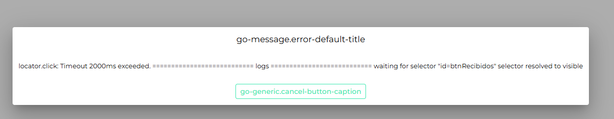

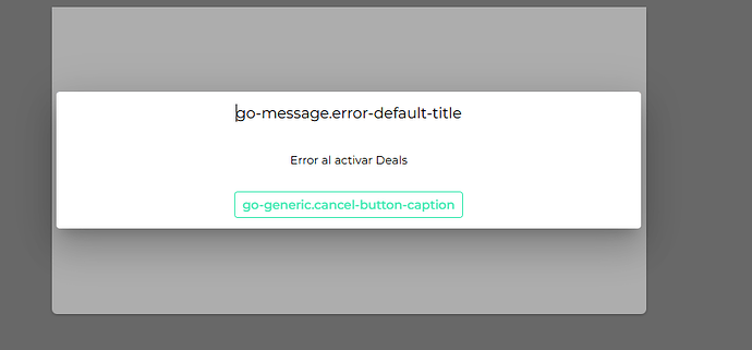

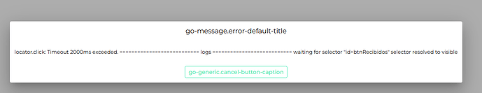

Al utilizar el Bot de compras, aparece el siguiente mensaje:
“Error al Activar Deals” y al revisar el detalle, aparece el mensaje “locator click: timeout 2000s exceeded =logs= waiting for selector ‘id=btnRecibidos’ selector resolved to visible”.
