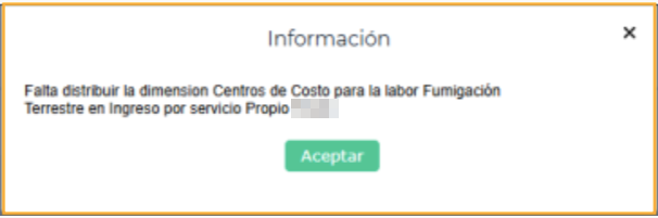

:pushpin: Descripción
Esta entrada explica la causa y la solución para el mensaje de validación que se presenta durante la planificación:
“Falta distribuir la dimensión Centros de costo para la labor [Nombre de la Labor] en [Cuenta PLAN]” (Ejemplo: “Falta distribuir la dimensión Centros de costo para la labor Fumigación Terrestre en ingreso por servicio propio”)
Este comportamiento ocurre cuando una cuenta contable (utilizada para presupuestar la labor) tiene configurada como obligatoria la dimensión de Centro de Costos (o cualquier otra dimensión contable), pero en el momento de asignar el cultivo/modelo no se encuentra especificada dicha distribución para esa labor en particular.
La resolución de este inconveniente asegura la correcta imputación de los datos contables presupuestados y permite guardar las hectáreas planificadas sin bloqueos.

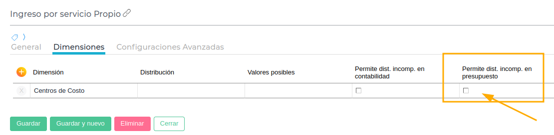

:hammer_and_wrench: Configuración
Para resolver o prevenir la aparición de este mensaje, el usuario del sistema debe llevar a cabo una de las siguientes opciones de configuración:
Habilitar o flexibilizar la dimensión en el Maestro de Cuentas
  1. Diríjase a Maestros ➔ Cuentas.
  2. Busque la cuenta mencionada en el mensaje (ejemplo: Ingreso por servicio propio).
  3. Ingrese a la pestaña Dimensiones.
  4. Verifique la exigencia de la dimensión Centro de Costos:
    • Si la dimensión debe ser opcional durante la etapa de planificación, cambie su condición de Obligatoria a Opcional.
    • Si debe mantenerse obligatoria, confirme que la cuenta acepte la dimensión asignada al lote.
  5. Guarde los cambios.
