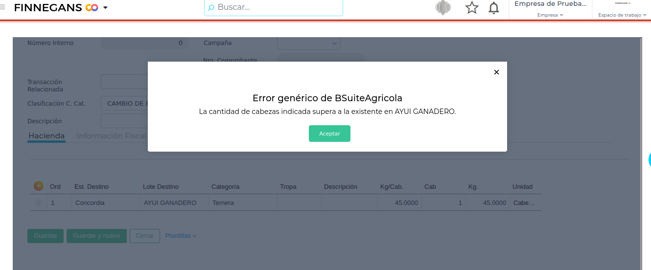

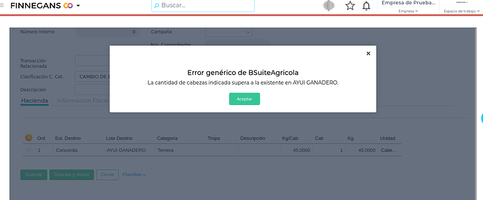

Mensaje: “La cantidad de cabezas indicada supera a la existente en ****”:
Ruta: Menu-Gestión Empresarial- Ganadería- Nacimiento
Al Registrar un nuevo nacimiento de hacienda, el sistema reporta el siguiente mensaje de error.

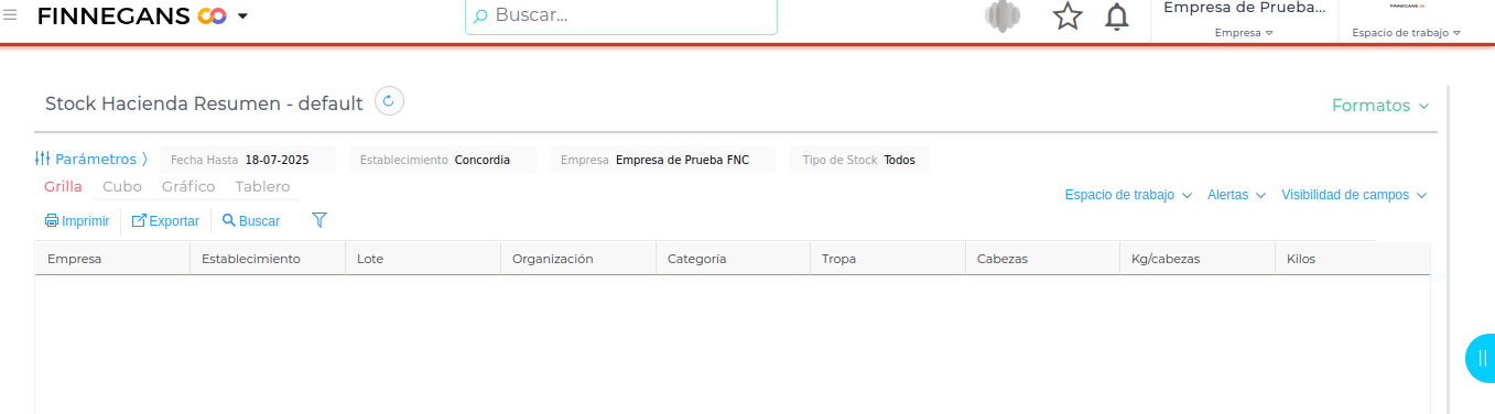

Esto se da porque en el lote indicado hay menos cabezas de ganado de las cuales se están utilizando para ser madres del nuevo ganado.Esta información se puede revisar por ejemplo en el maestro de stock de hacienda Resumen.
¿Como solucionarlo?:

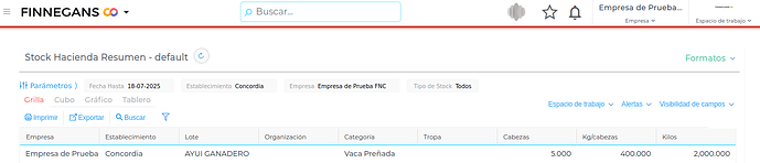

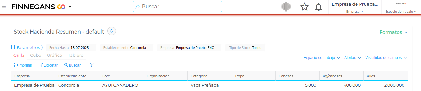

En este caso se ve que no hay stock de las madres para este establecimiento.

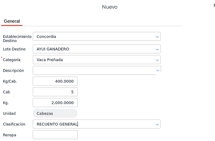

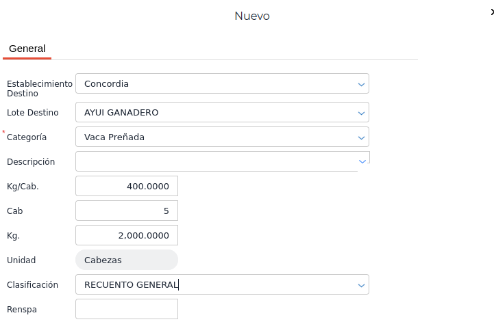

Este mensaje de error se soluciona cuando hay stock suficiente para ese establecimiento indicado en el nacimiento.

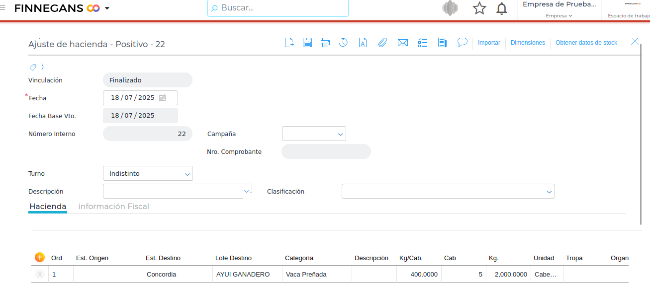

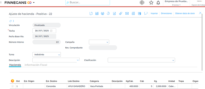

En la siguiente captura, se ve como con un ingreso de hacienda positivo, generando un nuevo Stock de hacienda, se puede cargar el nacimiento posteriormente.

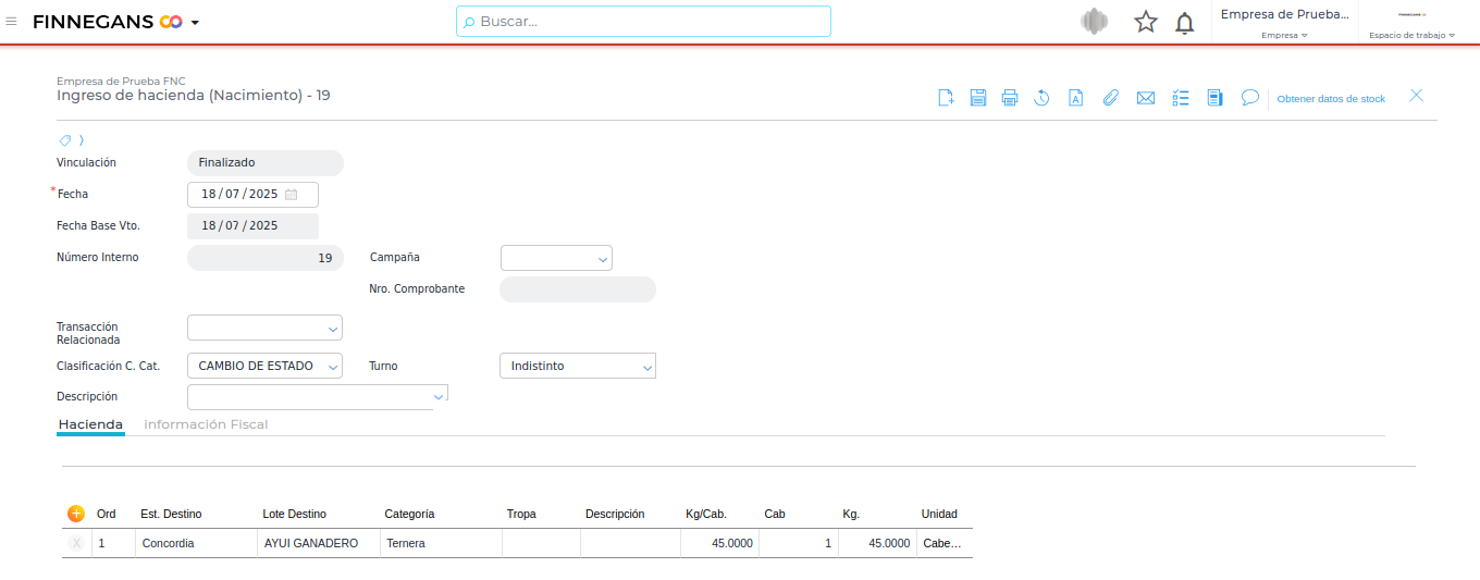

Entonces en el informe de stock hacienda resumen, estarán registradas las madres.

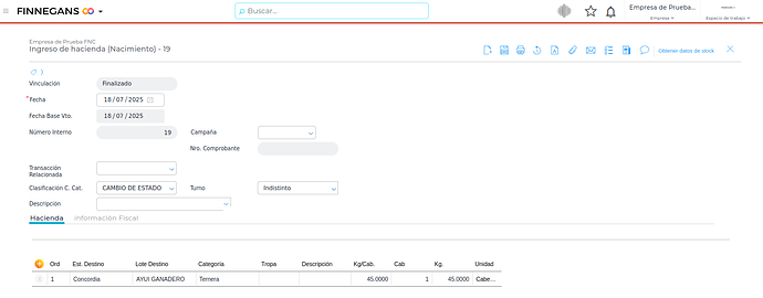

Y se guardará correctamente el nacimiento ya que ahora hay madres en stock para “dar a luz”.
