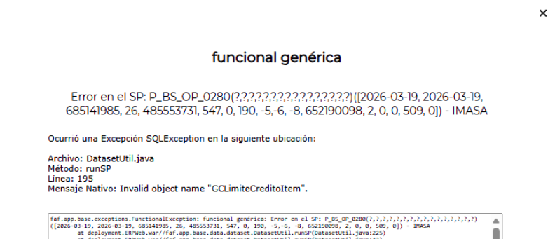

Solución: Error Funcional Generica: "GCLimiteCreditoItem""
Escenario
El error aparece exclusivamente al intentar acceder a las vistas:
  • Facturación Masiva
  • Facturación Masiva por Item
Causa
Falta de dependencias funcionales. El sistema intenta cargar las reglas de validación de crédito en estas vistas, pero el componente necesario no se encuentra activo en la base de datos.
