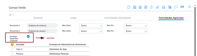

Lo que se debe hacer es ir al maestro de establecimientos (Menú>Configuración>Empresas>Agro> Establecimientos), y en la solapa de actividades agrícolas, hay un chek de “Controla superficie asignada”, lo deben destildar y ahí van a poder superponer.

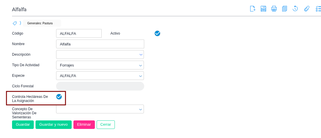

Por otro lado, en el maestro de actividades (Menú>Configuración>Empresas>Agro>Actividades), en la actividad que necesiten, hay un check “Controla Hectáreas de la Asignación”: ese chek se utiliza para controlar que el sistema no permita cargar cosechas por más hectáreas de las planificadas. Esto asegura que las actividades agrícolas no superen las hectáreas asignadas en el plan, evitando errores y asegurando la correcta gestión de los recursos. Es decir que a través de ese check, pueden controlar cuando destilden el otro del establecimiento.
