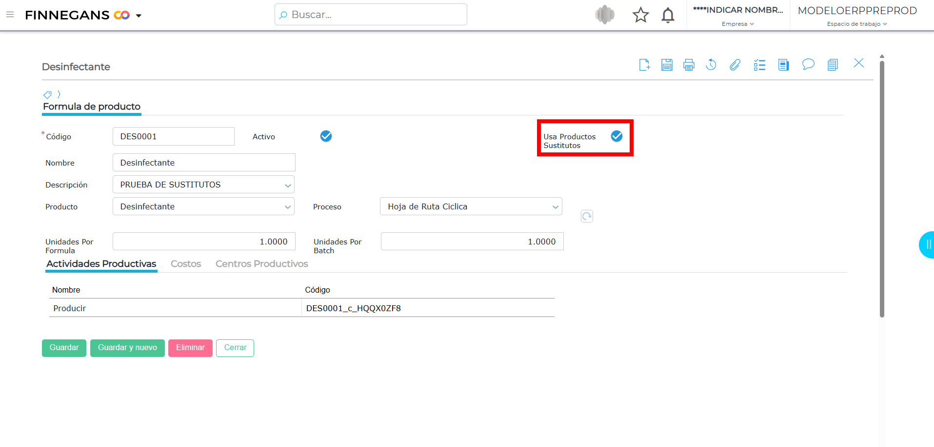

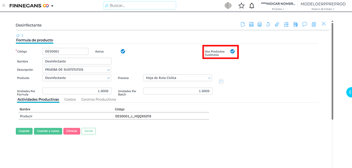

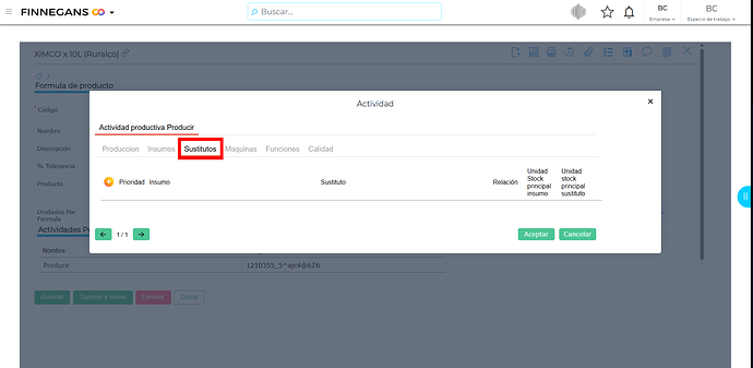

  1. Ingresar a una fórmula de producción existente o crear una nueva.
  2. Activar el check “Usa Productos sustitutos” dentro de la fórmula.

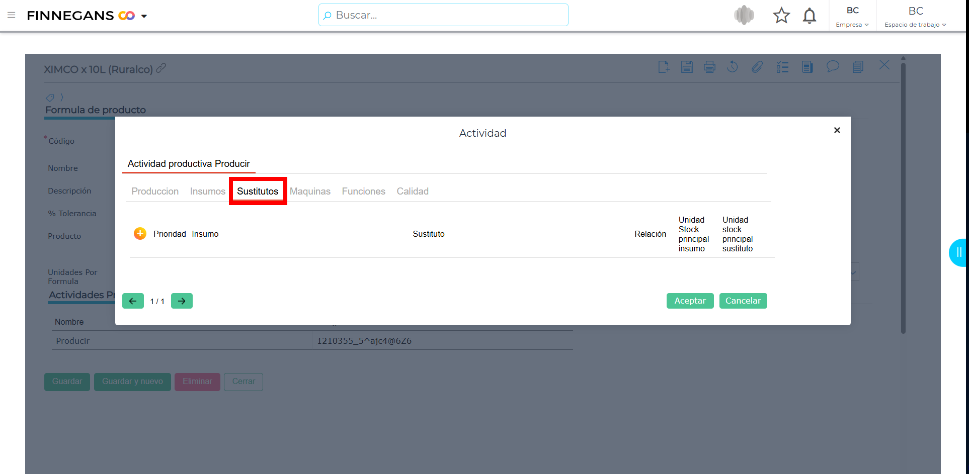

  3. Una vez activado, se habilita la solapa Sustitutos junto a la de Insumos.

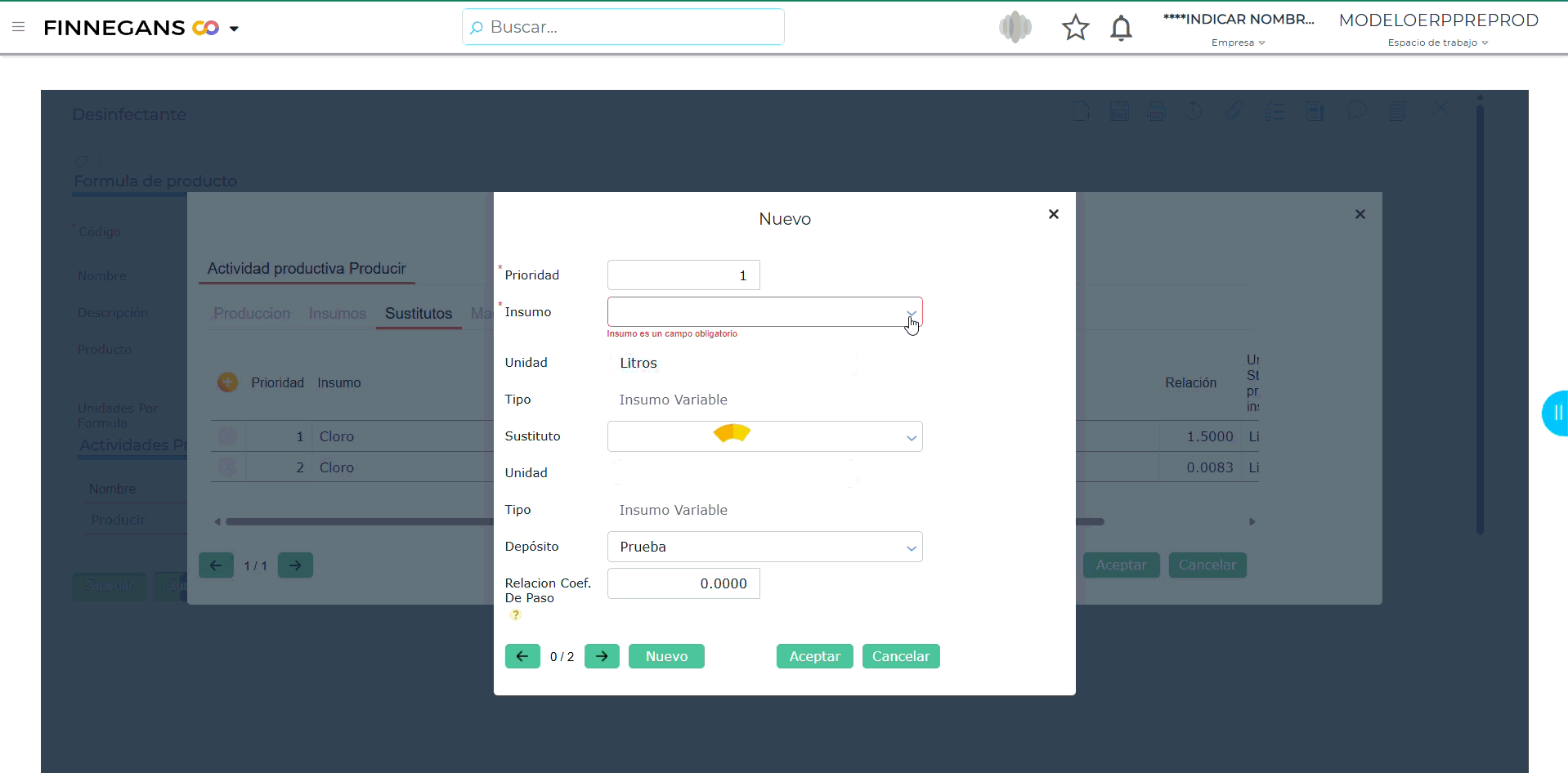

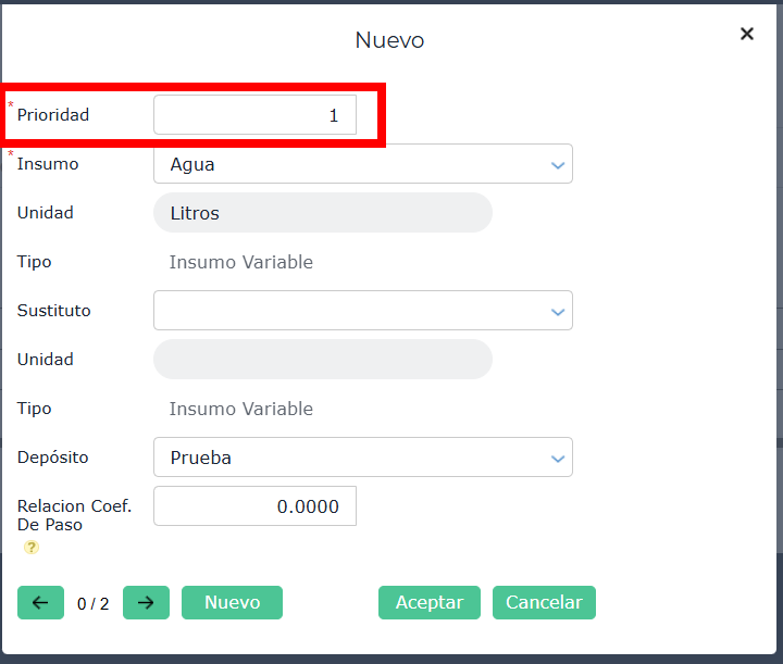

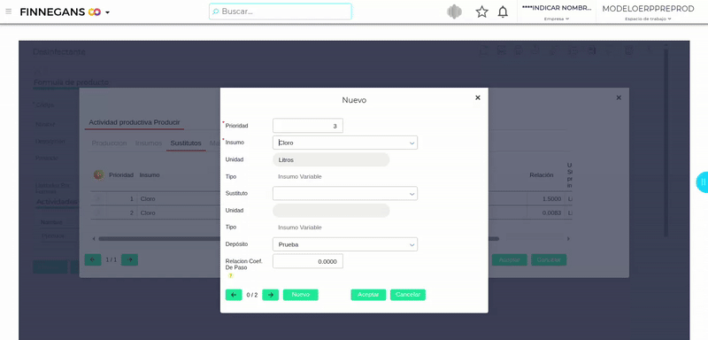

  4. En la solapa Sustitutos, configurar cada producto sustituto:
  • Asignar Prioridad → número entero mayor a 0, sin duplicados.
    • El orden comienza en 1 (máxima prioridad) y continúa en forma ascendente.
    • El insumo original aparece siempre como Orden 0.
  • Seleccionar el Insumo principal (solo se listan insumos ya guardados en la fórmula).
    SUSTITUTOS
  • El sistema muestra automáticamente la unidad de stock del insumo original (campo grisado).

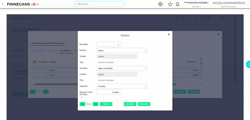

  • En el selector de Sustitutos aparecen todos los productos disponibles → elegir el sustituto deseado.
    Grabacindepantalladesde2025-08-1909-15-04-ezgif.com-video-to-gif-converter
  • El sistema muestra automáticamente la unidad del sustituto (campo grisado).
  • Ingresar el Coeficiente de paso → cantidad del sustituto necesaria por cada unidad del insumo original (formato entero + hasta 4 decimales).
    Grabacindepantalladesde2025-08-1909-31-09-ezgif.com-video-to-gif-converter
:warning: Importante:
  • El campo Prioridad no permite valores repetidos para el mismo insumo.
  • Un insumo no puede tenerse a sí mismo como sustituto.

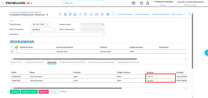

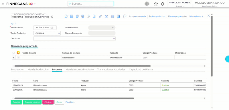

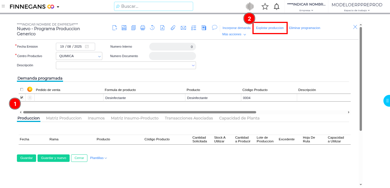

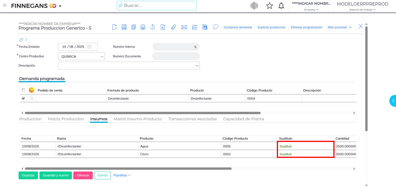

  1. Ingresar al Programa MRP y hacer clic en Explotar Producción para habilitar la solapa Insumos.
  2. Identificar los insumos con sustitutos → el botón SUSTITUIR se habilita en la columna “Sustitutos”.

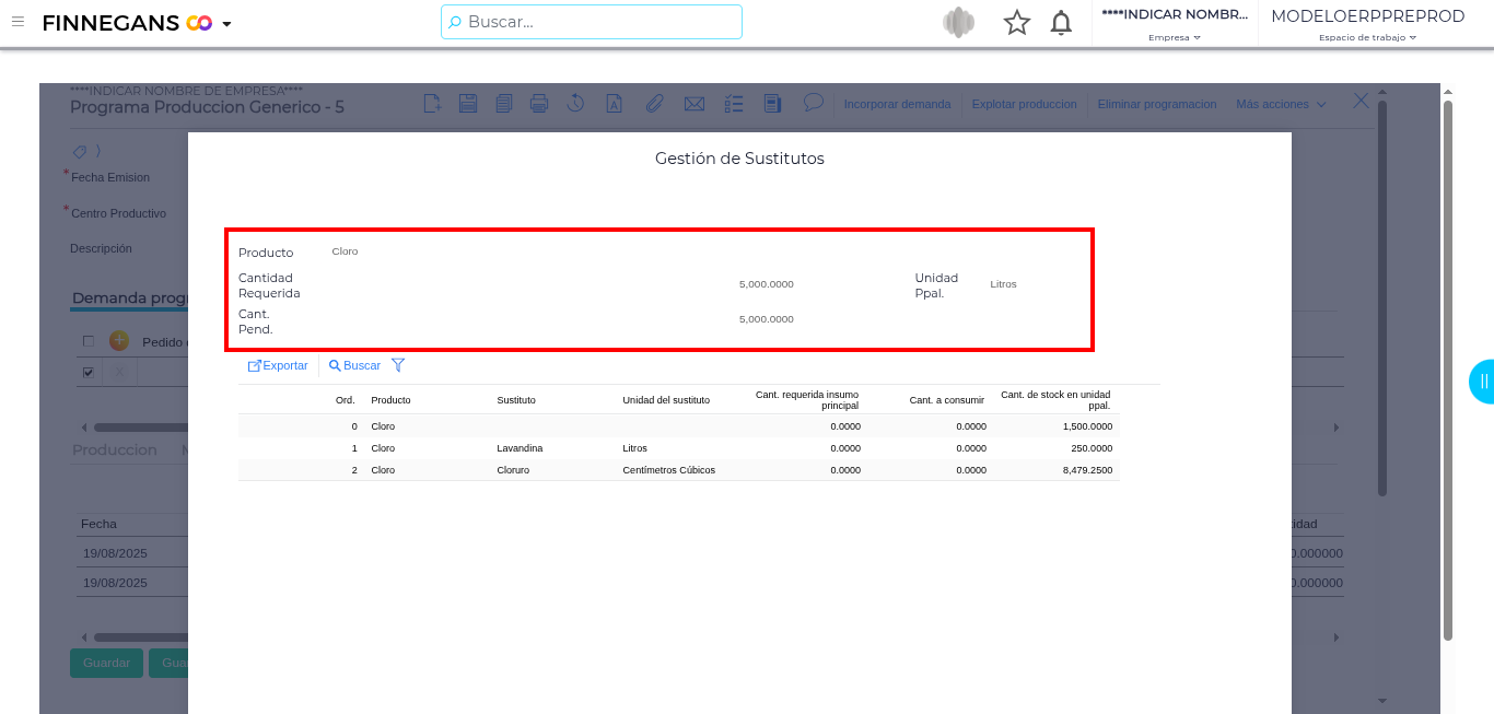

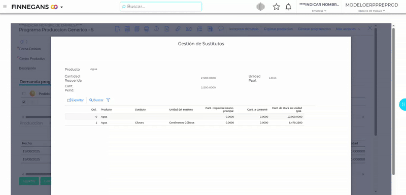

  3. Hacer clic en SUSTITUIR para abrir la ventana Gestión de Sustitutos.
    Grabacindepantalladesde2025-08-1909-43-00-ezgif.com-video-to-gif-converter

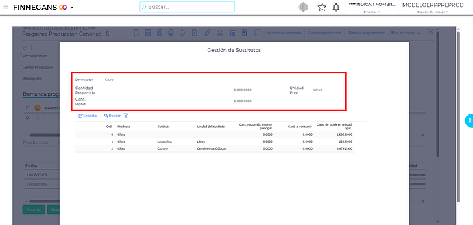

  4. La ventana muestra:
  • Cabecera con datos del insumo principal: Producto, Unidad principal, Cantidad requerida.
  • Grilla con el insumo original (Orden 0) y los sustitutos (Orden 1 en adelante). Cada fila incluye:
    • Producto, Sustituto, Unidad, Prioridad
    • Cant. requerida insumo principal
    • Stock disponible
    • Cantidad a consumir (editable)
    • Cantidad pendiente
