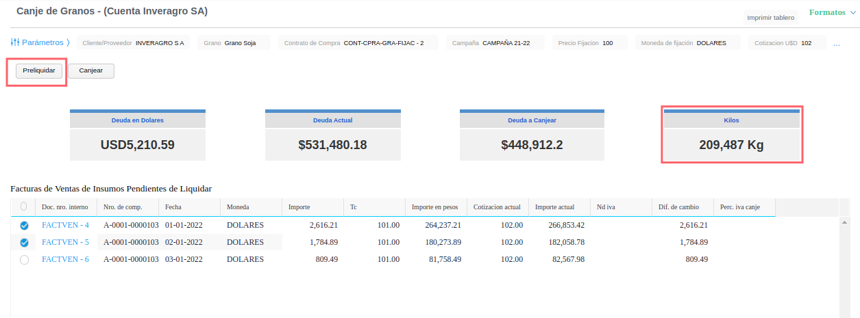

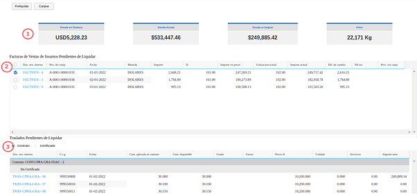

Detalle del tablero

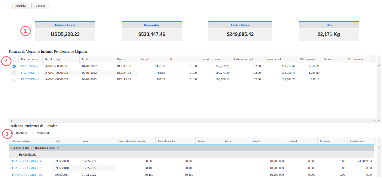

El tablero consta de tres secciones, en la primera se encuentran los indicadores y los botones para ejecutar el proceso de canje, en la segunda las facturas de insumos pendientes a liquidar y en la tercera las recepciones de granos pendientes a liquidar:

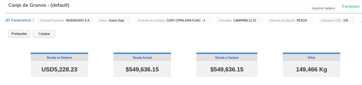

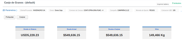

  1. INDICADORES
Deuda en dólares: Sumatoria de todos los importes en moneda dólar de las facturas de venta de insumos pendientes a cobrar.
Deuda actual: Importe en pesos y es el resultado de la conversión de la deuda en dólares a pesos segun la cotizacion definida por el usuario en los filtros.

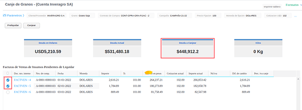

Deuda a canjear: Es la sumatoria de los importes en pesos de la deuda actual. Es dinamico segun la selección de facturas a canjear por parte del usuario.
Kilos: Es la cantidad de granos en kilos para cubrir la deuda actual por facturas de insumos. Para su cálculo el sistema se basa en el precio de las fijaciones definidas en los parametros del tablero.

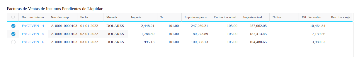

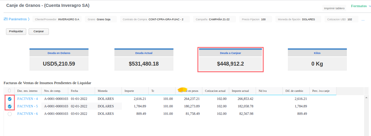

  1. FACTURAS DE VENTAS DE INSUMOS PENDIENTES DE LIQUIDAR
Documento número interno: De la factura de venta
Número de comprobante: De la factura de venta
Fecha: De la factura de venta
Descripción: Texto del encabezado de la factura o comprobante disponible para canjear. Se muestra para todos los tipos de documento que aparecen en la grilla. Visible por defecto.
Moneda: Del encabezado de la factura de venta
Importe: De la factura de venta segun la moneda del encabezado de la factura
Tc: Cotización dólar de las facturas venta
Importe en pesos: Cálculo de importe en pesos a la cotización de la factura venta.
Cotizacion actual: Es la cotizacion dolar definida por el usuario en los parametros del tablero de canje (Cotización USD).
Importe actual: Cálculo de importe en pesos de la factura segun la cotización dólar definida por el usuario en los parametros del tablero de canje (Cotización USD).
Nd IVA
Percepcion IVA canje

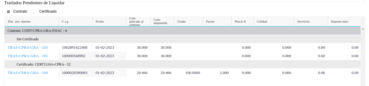

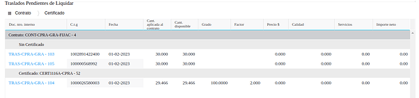

  1. TRASLADOS PENDIENTES DE LIQUIDAR
Documento número interno: De la recepción de granos
CTG: De la recepción de granos
Fecha: De la recepción de granos
Cantidad aplicada al contrato: Granos de la recepción de granos asociados al contrato
Cantidad disponible: Granos pendientes a liquidar
Grado: De los certificados de depósito
Factor: De los certificados de depósito
Precio $
Calidad
Servicios
Importe neto

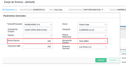

Canje por importe

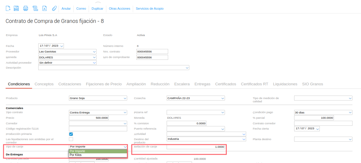

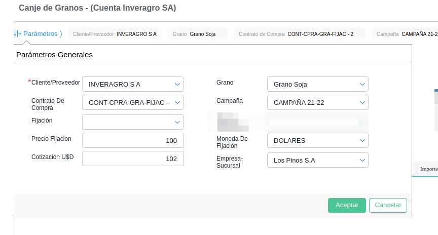

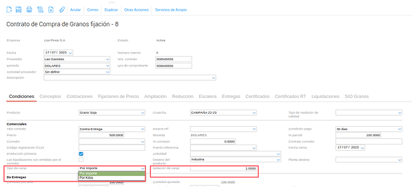

  1. Previamente debe existir un contrato de granos compra fijaciones con “Tipo de canje: Por Importe” y su “Relacion de canje”

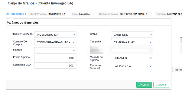

  1. Desde el tablero de canje completar los parametros necesarios para realizar las operaciones de canje:
  • Cliente/Proveedor: Es obligatorio
  • Grano: Selector de productos tipo grano y se define uno solo
  • Campaña: Selector de campañas
  • Contrato de compra: Es obligatorio y se define un solo contrato (debe ser de tipo de canje por importe).

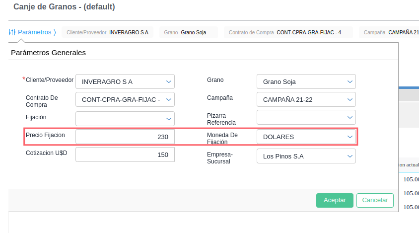

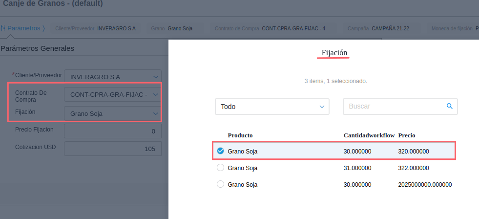

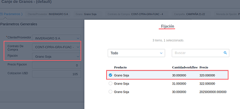

  • Definir fijaciones: Hay dos (2) formas de procesar las fijaciones en el tablero
  1. Seleccionando la fijación del contrato
  • Fijacion: Este selector permite definir la fijación que se quiere usar en el canje de granos (son las fijaciones del contrato seleccionado anteriormente, las mismas ya tienen una moneda definida).
  1. En caso de que el contrato no tenga las fijaciones necesarias al momento de ejecutar el proceso de canje desde este tablero, el usuario puede ingresar de forma manual el precio y la moneda de la fijación en los parámetros, de esta forma al correr el proceso de canje se dará de alta la fijación en el contrato automaticamente.
  • Precio fijación: En este campo el usuario define el precio por tonelada de la fijación.
  • Moneda de fijación: En este campo el usuario define la moneda para la fijación.
**en los parametros se recomienda usar “Fijación” o “Precio fijación” pero no ambas
  • Cotización USD: El usuario puede definir de forma manual la cotización de 1 peso ARS a dólar, esto con el fin de que el sistema realice la conversión de una moneda a otra .
**Se recomienda usar la cotización al día de la fecha de canje
  • Empresa - Sucursal: Selector de empresa/sucursal

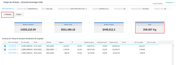

  1. Seleccionar las facturas de venta de insumos a canjear para definir la “Deuda a Canjear”
  1. Luego hacer click en el boton “Preliquidar” para conocer los kilos de grano necesarios para cubrir la deuda a canjear

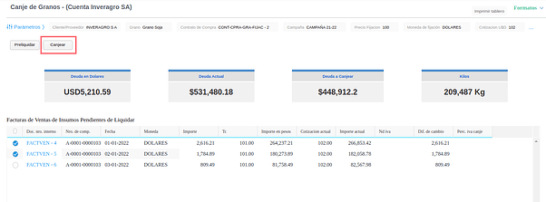

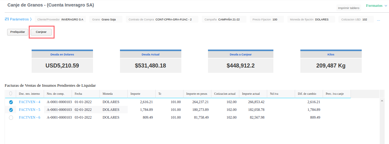

  1. Finalmente hacer click en el boton “Canjear” para que el tablero ejecute el proceso de canje automáticamente

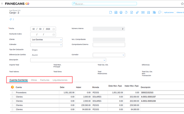

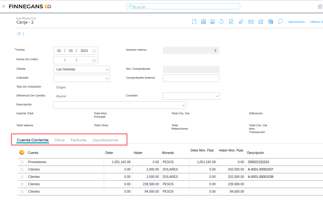

Si el proceso de canje fue exitoso, el sistema informa al usuario y da de alta automaticamente las siguientes transacciones:
  • Documento de Canje
  • Nota debito IVA
  • Nota debito percepciones
  • Nota debito diferencia cambio
  • Nota credito diferencia cambio
  • Liquidación compra de granos
Nota: El documento de canje queda APLICADO a todas las transacciones para que se puedan relacionar y analizar facilmente todos los documentos generados por el proceso de canje.

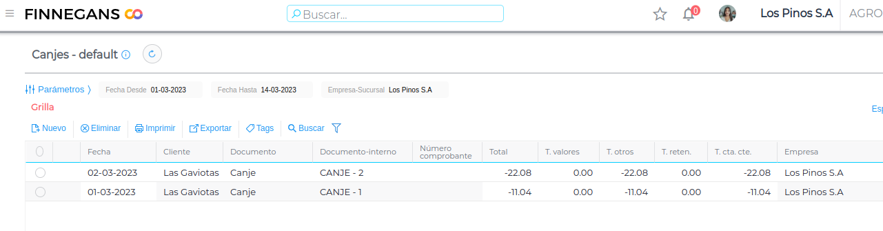

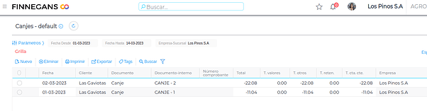

  1. Validar la información en los documentos de canje.
Desde la view de canjes se pueden analizar los documentos que quedaron aplicados.

  5. Debe existir un contrato de granos compra fijaciones con “Tipo de canje: Por kilos” y su “Relacion de canje”

  2. Debe existir al menos un Contrato de Compra de Granos CANJE en el cual se defina la relación de canje.

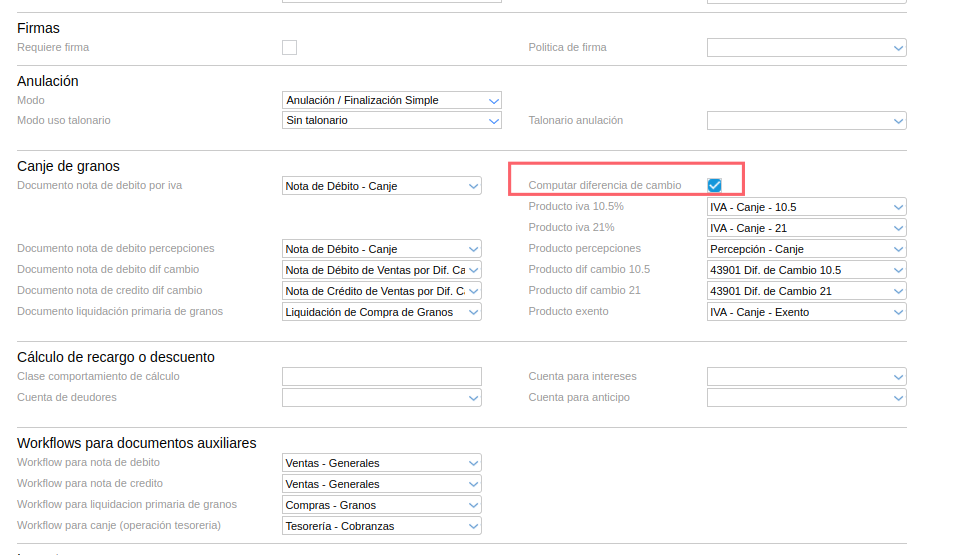

Diferencias de cambio
Este tiene como objetivo poder ejecutar el proceso de Canje de Granos con o sin que se genere Diferencia de Cambio (NC/ND por diferencias de cambio correspondientes).
Configuración en el Tipo de Documento Canje: check llamado “Computar diferencia de cambio”
  1. Si la opción está tildada, se calculará la Diferencia de cambio con IVA incluída y se generará ND/NC por dif. de cambio correspondiente.
  2. Si la opción NO está tildada, el sistema no calculará dif. de cambio + IVA ni tampoco se generarán ND/NC por dif. de cambio.

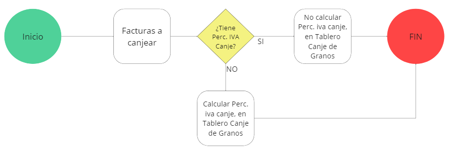

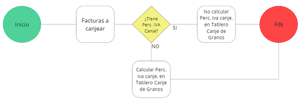

Cálculo de las Percepciones
Si las Facturas de Venta a canjear ya tienen emitida una Percepción de IVA por canje, el Tablero de Canje detecta la misma, y por ende no vuelve a calcular la Percepción (ni emite ND por Percepción de IVA Canje al clickear Canjear).
Si la/s Factura/s de Venta a canjear NO tienen emitida una Percepción de IVA Canje, se calcula la Percepción y se emite la ND por Percepción de IVA Canje correspondiente.

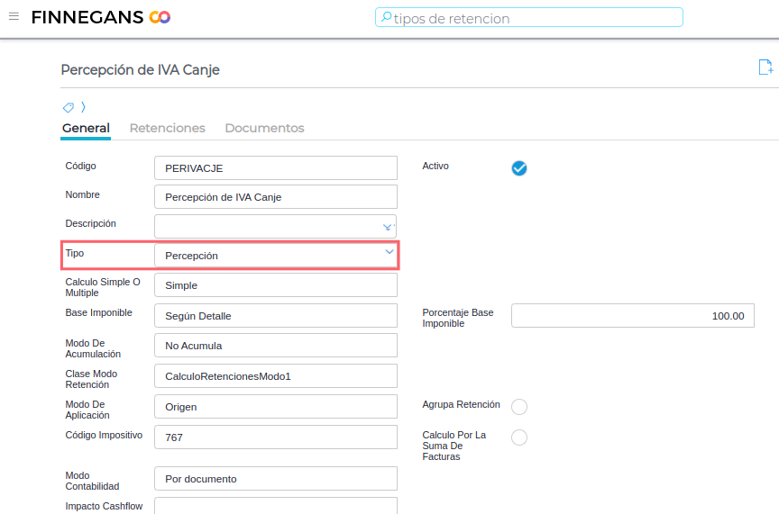

El tablero identifica las percepciones cuando las mismas están configuradas como tipo de retencion “Percepción” (esto se configura en el maestro de tipos de retención):

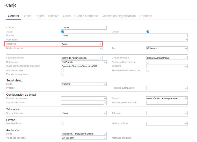

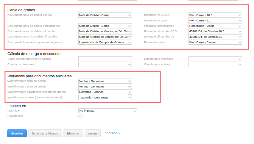

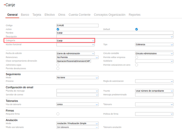

Configuraciones Generales
TIPO DE DOCUMENTO
En el tipo de documento de Canje, definir cada uno de los documentos auxiliares, productos y workflow:
Las percepciones deben clasificarse como “Percepciones” en el maestro de “Tipos de retención:
