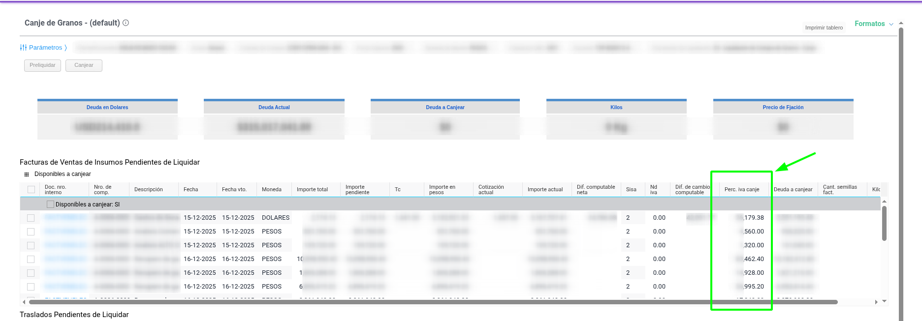

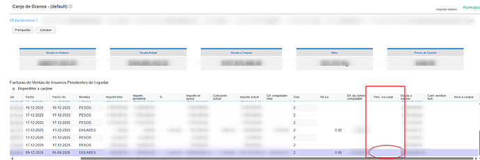

Tablero de canje de granos - El tablero no muestra correctamente las percepciones de IVA Canje
Al abrir el tablero de canje de granos para avanzar con el proceso, vemos que la columna de “Per. IVA Canje” no muestra nada:

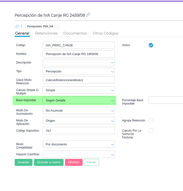

Esto se debe a que el tipo de retención está mal configurado (además de que se debe revisar la configuración del producto usado que convalide el punto anterior)

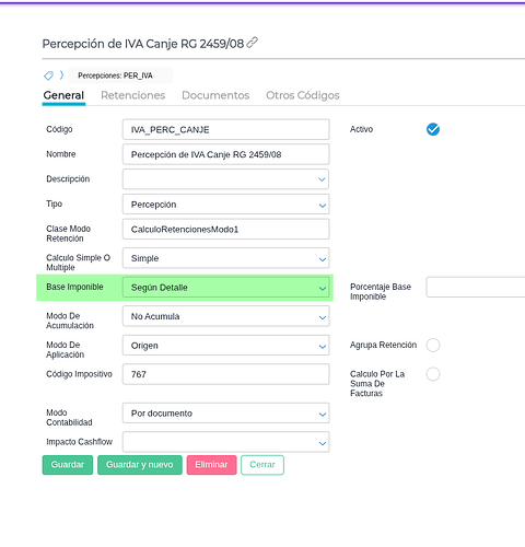

  1. Primero, tenemos que identificar el tipo de retención configurado para dicha percepción. Tomemos como ejemplo la siguiente:
    Es muy importante que la “Base imponible” esté configurada como “según detalle” para que se levante correctamente la información.

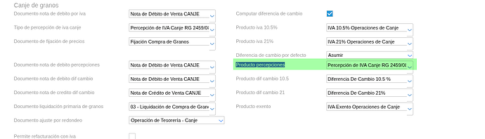

  2. Una vez verificad la configuración del tipo de retención, debemos ingresar al tipo de documento “Canje” y revisar el “Producto percepciones” configurado.
    Para ello, ingresar al maestro de “Tipos de documento” y buscar “Canje”
    (Este paso requiere de appbuilder o bien solicitarlo a través del portal de casos)
    En este caso, el producto usado es “Percepción de IVA Canje RG 2459/08”

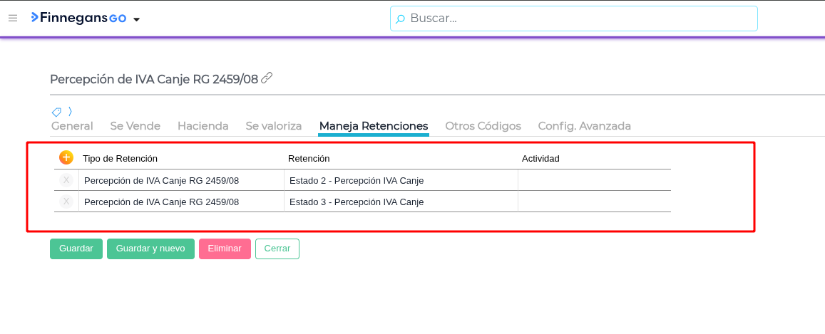

  3. Una vez identificado el producto, ingresar al maestro de productos y buscar el mismo:
    Aquí vamos a plasmar las retenciones configuradas dentro del tipo de retención “Percepción de IVA Canje RG 2459/08” del primer punto.*
