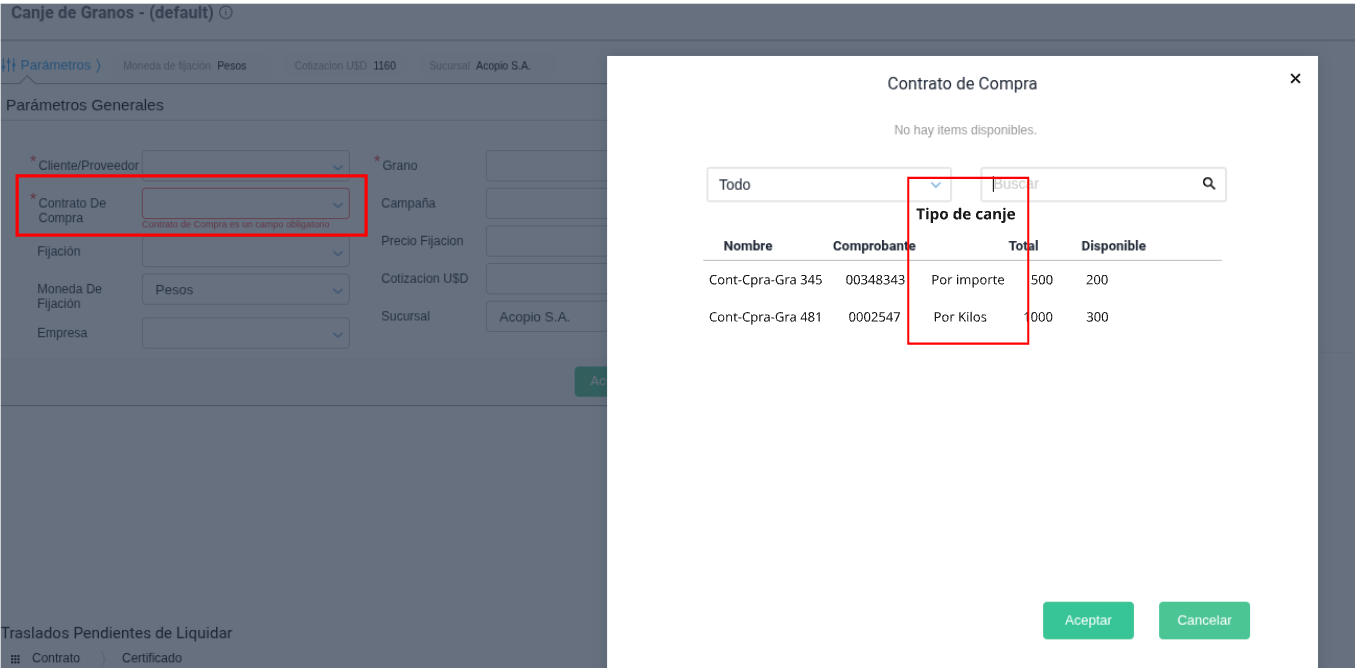

Este tablero permite ejecutar de forma automática el proceso de canje de granos, considerando la deuda actual por insumos (facturas de venta) y las recepciones de compra de granos.
En relación a los parámetros del tablero de Canje de Granos, al seleccionar un contrato, es posible visualizar el tipo de canje definido para los contratos a seleccionar.
Diferencias entre Canje por Kilos y Canje por Importe
Canje por Kilos
  • Metodología: Permite canjear facturas de semillas donde se ha establecido contractualmente una relación de kilos entre la semilla vendida y el grano a entregar.
  • Configuración previa: El producto debe estar configurado en el sistema como tipo “semillas” para habilitar esta modalidad en el contrato de compra.
  • El Contrato: Define el tipo de canje como “por kilos” y establece la relación (ejemplo: 1,8, lo que significa que por cada kilo de semilla se deben liquidar 1,8 kg de grano).
  • Uso del Tablero: Se seleccionan el proveedor, el producto y el contrato con la relación definida. El objetivo del tablero es calcular a qué precio de fijación se deben liquidar para calzar la factura.
  • Ejecución: Al seleccionar la factura y hacer clic en “preliquidar”, el sistema calcula el precio de fijación basándose en los kilos a canjear. Finalmente, al presionar “canjear”, el sistema genera automáticamente todos los comprobantes.
Canje por Importe
  • Metodología: Permite canjear cualquier deuda en cuenta corriente.
  • Documentos canjeables: Pueden ser facturas estándar de insumos en dólares (con IVA emitido) o facturas de venta sin IVA (emitidas solo por el neto gravado).
  • Diferencia clave: El sistema calcula los kilos a liquidar partiendo de una deuda conocida y un precio de fijación establecido.
  • Proceso en el Tablero: Se selecciona el proveedor, el grano, el contrato y la campaña. El usuario debe definir el precio de fijación y la cotización del dólar para actualizar las deudas.
  • Ejecución: El sistema muestra la deuda actualizada y calcula las diferencias de cambio, notas de débito de IVA pendientes y percepciones de IVA. Al presionar “preliquidar”, el sistema determina los kilos necesarios. Finalmente, al presionar “canjear”, se emiten todos los documentos.
