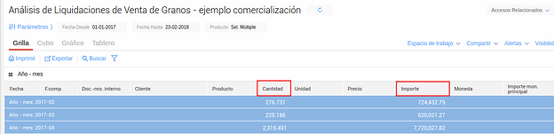

Este gráfico tiene en cuenta las liquidaciones parciales y únicas del periodo analizado, para el producto indicado en los parámetros generales. Por cada mes se suma la cantidad total de toneladas liquidadas y divididas por el total de importes del mismo mes. De esta forma se obtiene el precio promedio del mes.

Este Gráfico de torta permite conocer la distribución por cliente del total de toneladas vendidas. El mismo toma la información del actual reporte “Análisis de Liquidaciones de venta”, para el producto indicado en los parámetros generales.
Importe vendido por cliente
Gráfico de torta que permite conocer la distribución por cliente el importe de las ventas del periodo. Toma la información del actual reporte de “Análisis de Liquidaciones de venta”, para el producto indicado en los parámetros, tomando solo en cuenta las liquidaciones Parciales o Únicas (No las finales).
