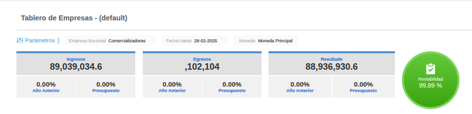

Indicadores
Indicadores Superiores
Ingresos: el valor presentado es la sumatoria de todos los meses cerrados de facturas de ventas y notas de crédito de compras. Se computan las cuentas que impactan en resultado positivo (ej: venta de mercadería). Se va acumulando mes a mes a partir de Enero del año elegido.
%Año anterior: indica la diferencia porcentual contra el año previo. El signo indica si la diferencia es positiva o negativa. En la imagen, las ventas de este año fueron mayores en un 304.37% contra el año anterior. Eso implica que, 40400 es el 404%.
Presupuesto: indica la diferencia porcentual entre el presupuesto establecido para todo el año y lo que realmente se vendió en ingresos. Si el presupuesto es positivo, entonces se vendió más de lo presupuestado, si es negativo, se vendió menos de lo presupuestado. Nota: El presupuesto debe ser de tipo “Forecast” y si la diferencia es 0.00% quiere decir que no existe diferencia entre el importe real y el presupuestado o que no existe presupuesto para este indicador.
Egresos: el valor presentado es la sumatoria de todos los meses cerrados de las notas de crédito de ventas y facturas de compras donde se computan las cuentas que impactan en resultado (ej: librería). Se va acumulando mes a mes a partir de Enero del año elegido.
% Año anterior: indica la diferencia porcentual contra el año previo. El signo indica si la diferencia es positiva o negativa. En la imagen, los egresos del año anterior están en 238.00%, por lo que los egresos crecieron menos que los ingresos.
Presupuesto: indica la diferencia porcentual entre el presupuesto establecido para todo el año y lo que realmente se gastó en egresos. Si el presupuesto es positivo, entonces se gastó más de lo presupuestado, si es negativo, se gastó menos de lo presupuestado. Nota: El presupuesto debe ser de tipo “Forecast” y si la diferencia es 0.00% quiere decir que no existe diferencia entre el importe real y el presupuestado o que no existe presupuesto para este indicador.
Resultados: el valor presentado es la resta entre los ingresos y los egresos.
- % Año anterior: indica la diferencia porcentual contra el año previo. El signo indica si la diferencia es positiva o negativa. En la imagen, la diferencia de los ingresos menos los egresos del año anterior están 586.11.00% por arriba del resultado del año pasado.
*Presupuesto: indica la diferencia porcentual entre el presupuesto establecido para ingreso y egreso y lo que realmente se empleó de ese presupuesto. Si el presupuesto es positivo, entonces se vendió más de lo presupuestado, si es negativo, se vendió menos de lo presupuestado. Nota: El presupuesto debe ser de tipo “Forecast” y si la diferencia es 0.00% quiere decir que no existe diferencia entre el importe real y el presupuestado o que no existe presupuesto en ingreso y egreso.

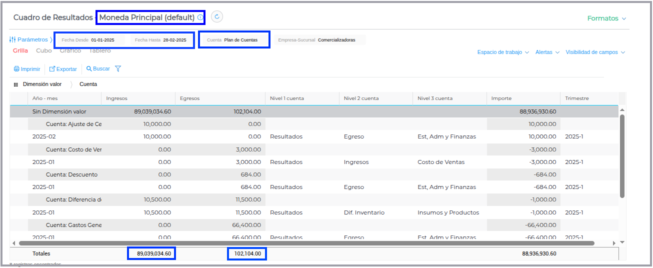

Los valores de Ingreso y Egresos que se visualizan en la parte superior del tablero, proviene del cuadro de resultados, de aquellas cuentas contables cuyo nivel 2 de cuenta sea Ingresos y Egresos.

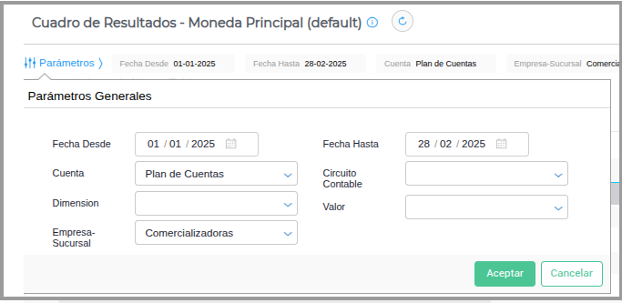

Entonces ir a Menú → Gestión Empresarial → Contabilidad → Cuadro de resultados, como parámetro fecha hasta 28/02/2025 y en el parámetro cuenta se elige el árbol plan de cuentas.
y corroboramos que en el tablero de empresa para la fecha hasta 28/02/2025 que los valores son los mismos que en el cuadro de resultado.
