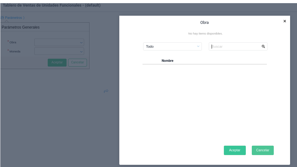

Al generar un plan desarrolladora en el cual ya se encuentran creados los centros de costos, unidades funcionales (UF), contratos de venta y demás elementos necesarios, al momento de utilizar el informe “Tablero de Ventas - Unidades Funcionales”, la obra correspondiente no aparece disponible en la configuración de parámetros del informe.
El selector del informe “Tablero de Ventas - Unidades Funcionales” está configurado para mostrar únicamente transacciones cuya categoría sea “Planificación Desarrolladora”.

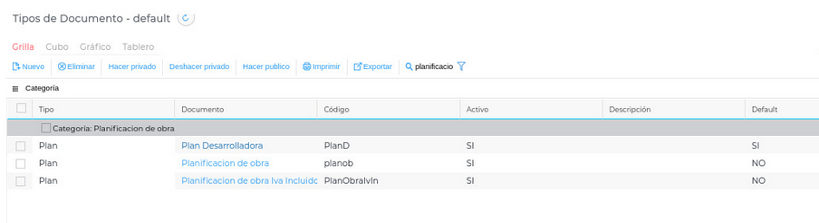

En este caso, los planes generados se encuentran asociados a la categoría “Planes de Obra”, por lo que no se visualizan en el tablero.

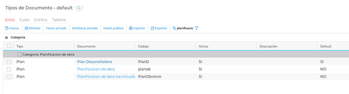

Al revisar en el maestro “Tipos de Documentos”, se puede verificar que el documento correspondiente a “Plan Desarrolladora” está configurado bajo la categoría “Planificación de Obra”.
El tablero traerá información únicamente cuando la categoría del documento sea “Planificación Desarrolladora”, lo que explica la ausencia de los planes en el informe.
  1. Acceder al maestro “Tipos de Documentos”.
  2. Buscar el documento correspondiente a “Plan Desarrolladora”.
  3. Verificar la categoría asignada al documento.
  4. En caso de ser necesario, modificar la categoría a “Planificación Desarrolladora” para que el tablero pueda reconocer y mostrar la información.
  5. Guardar los cambios.
  6. Volver a ejecutar el informe “Tablero de Ventas - Unidades Funcionales”.
