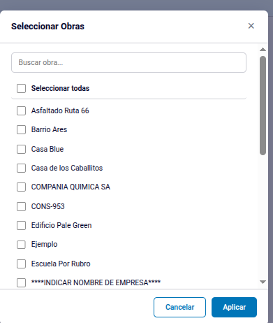

3. Filtros y Parámetros de Control
Antes de visualizar la información, podés ajustar los criterios de búsqueda desde el botón Parámetros:
  1. Hacé clic en la opción Parámetros
  2. Seleccioná las obras/sucursales a analizar mediante los desplegables multiselección. También podés marcar la casilla “Seleccionar todas”.
  3. Hacé clic en Aceptar o Aplicar Filtros y Actualizar Dashboard para recargar los indicadores.

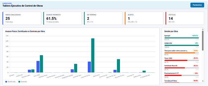

A. Encabezado de Indicadores Globales (KPIs)
Ubicados en la parte superior para dar una lectura rápida del estado del portafolio:
  • Obras Analizadas: Conteo total de proyectos filtrados.
  • Avance Promedio: Porcentaje global del progreso físico de las obras.
  • Clasificación por Estado de Salud:
    • :green_square: En Término: Obras sin desviaciones significativas ($SPI \ge 1.0$).
    • :orange_square: En Alerta: Obras con desvíos leves de plazo/costo que requieren seguimiento ($0.9 \le SPI < 1.0$).
    • :red_square: Críticas: Obras con desvíos graves que requieren intervención urgente ($SPI < 0.9$).
B. Módulo de Avance Físico vs. Planificado
  • Gráfico Comparativo: Muestra barras enfrentadas por obra para medir el Porcentaje Real Ejecutado contra el Planificado a la fecha.
  • Utilidad: Permite identificar inmediatamente qué obras presentan atrasos en la ejecución física de las tareas.

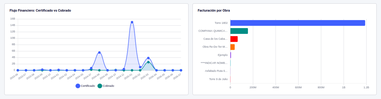

C. Módulo Financiero: Certificación, Facturación y Cobro
  • Tendencia de Certificación y Cobros: Gráfico evolutivo temporal que compara montos certificados vs. cobrados (en USD) mes a mes.
  • Estado de Facturación por Obra: Gráfico de barras apiladas que muestra el ciclo económico completo de cada proyecto.
  • Utilidad: Previene descalces de caja y ayuda a monitorear la efectividad de la cobranza.

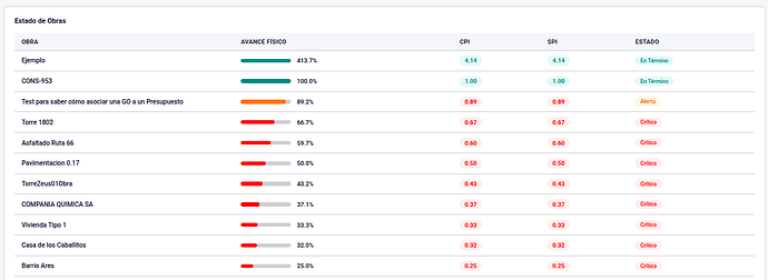

D. Grilla de Estado y Detalle de Obras
Tabla analítica que detalla el comportamiento individual de cada proyecto:
  • Columnas disponibles: Obra, Avance Físico (Barra de progreso %), CPI (Costo), SPI (Plazo) y Estado.
  • Semáforo de Validación: Etiquetas de color dinámicas:
    • Verde: En Término.
    • Naranja: En Alerta.
    • Rojo: Crítica.
