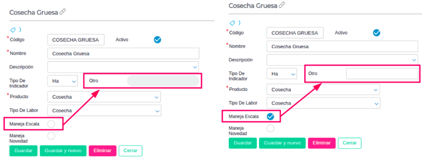

1. Maestro de Labores
El primer paso es definir qué labores utilizarán escalas y cómo se llamará el indicador que las motiva.
  • Activación: En el Maestro de Labores, encontrarás el nuevo checkbox “Maneja escala”. Al activarlo, el sistema habilitará el campo para renombrar el indicador (por ejemplo, puedes llamarlo “Rinde”, “Escala de cosecha”, etc.).
  • Exclusión mutua: Ten en cuenta que, por diseño, una labor no puede utilizar simultáneamente el indicador “Otros” tradicional y la nueva funcionalidad de escalas. Si intentas activar ambos, el sistema te solicitará ajustar la configuración.

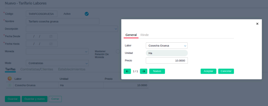

2. Tarifario de Labores
Una vez configurada la labor, el siguiente paso es definir los rangos de precios.

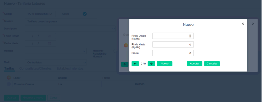

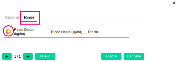

  • Definición de rangos: Al editar un ítem dentro del Tarifario de Labores, aparecerá una nueva solapa llamada “Rinde”.
  • Carga de datos: Aquí podrás definir la tabla con las columnas:
-Desde / Hasta: El rango del indicador (ej: Rinde de 0 a 10, de 10 a 20).
-Precio: El valor unitario que se aplicará si el indicador ingresado cae dentro de ese rango.
