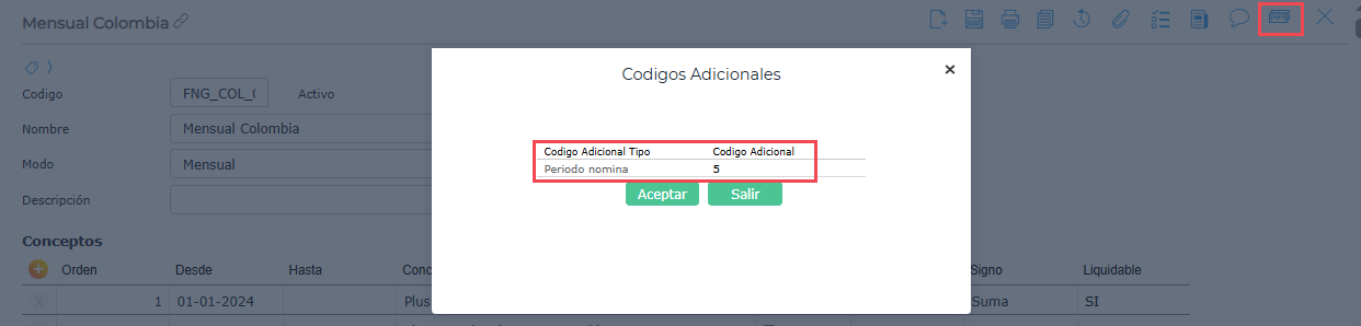

Tipos de liquidación
En los tipos de liquidación se debe completar el código adicional Periodo nómina con el valor correspondiente según:
Otro

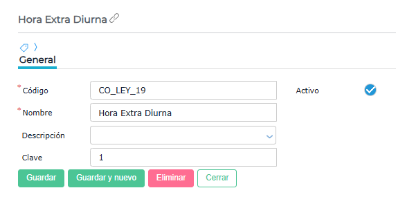

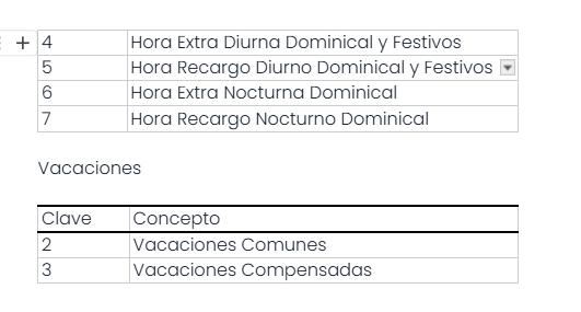

Tipos de devengados
En el maestro tipos de devengados se debe completar para cada uno el campo clave
Este campo debe completarse con los códigos dispuestos por la DIAN
Todos los tipos de devengados deben tener completo el campo clave para que se envie de forma correcta al proveedor tecnológico.
En los siguientes tipos de devengados la clave debe ser 0
  • Básico
  • Transporte
  • Bonificaciones
  • Auxilio
  • Compensaciones
  • Bonos
  • Prima
  • Cesantías
  • Huelgas legales
  • Otros conceptos

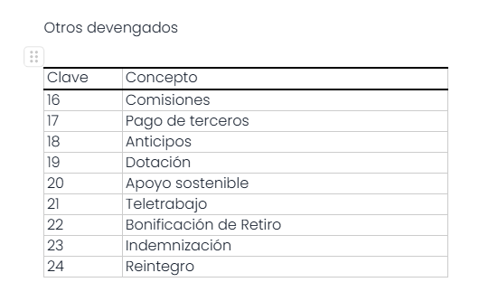

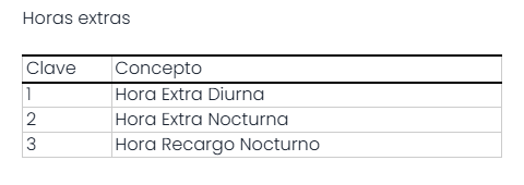

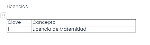

Los demás tipos deben completarse según la siguiente tabla:

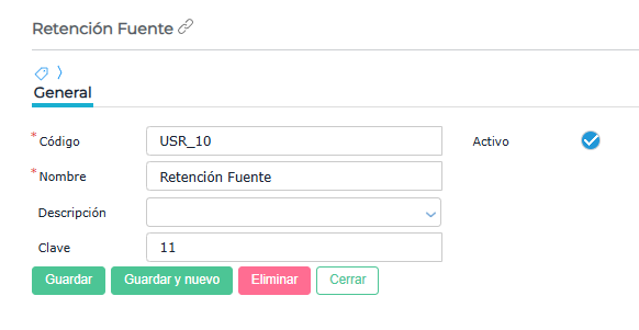

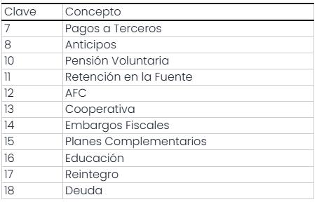

Tipos de deducciones
En el maestro tipos de deducciones se debe completar para cada uno el campo clave
Todos los tipos de deducciones deben tener completo el campo clave para que se envie de forma correcta al proveedor tecnológico.
En los siguientes tipos de deducciones la clave debe ser 0
  • Salud
  • Fondo de pensión
  • Fondo de Solidaridad y Subsistencia
  • Sindicatos
  • Sanciones
  • Libranzas
  • Deducciones Adicionales

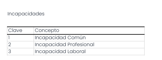

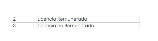

Otras deducciones

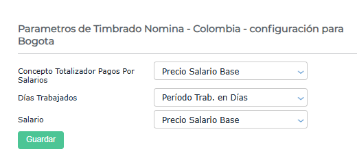

Viewer de parámetros
En esta vista se deben configurar los conceptos que el sistema tomará
En esta viewer se deben completar los conceptos creados referentes a los nombres de los campos

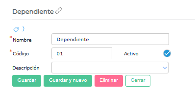

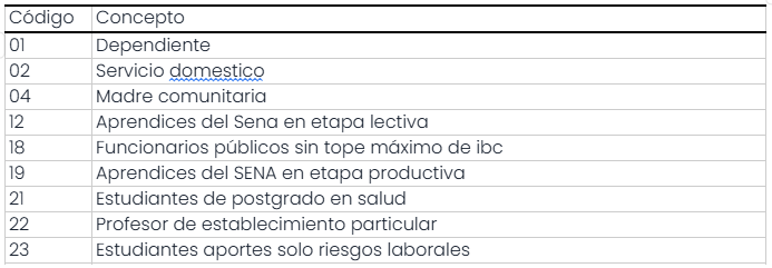

Régimen de actividad laboral
Los códigos en este maestro deben coincidir con la siguiente tabla:

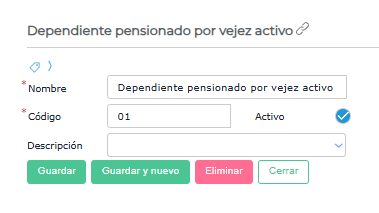

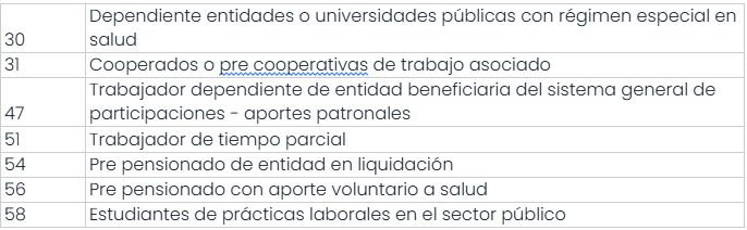

Condición laboral
Dependiente pensionado por vejez activo

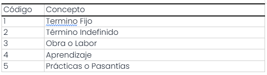

Regimen de contratacion

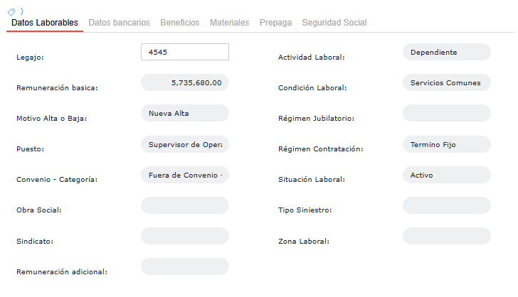

Maestro Colaboradores
En el maestro se deben completar todos los datos referidos a la identificación del colaborador.
Se debe completar en todos los empleados una dirección de tipo Particular
Empresa
En la solapa General se deben completar los campos:
Legajo:
Remuneración básica
Motivo Alta o baja:
Puesto
Actividad laboral:
Condición laboral

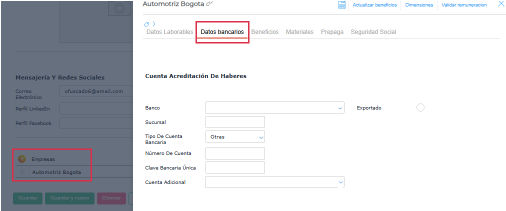

Solapa Datos bancarios
En esta parte se deben completar los datos de Banco, sucursal (tiene que coincidir con las generadas en BMP), tipo de cuenta bancaria (caja de ahorro o cuenta corriente), número de cuenta y clave bancaria única

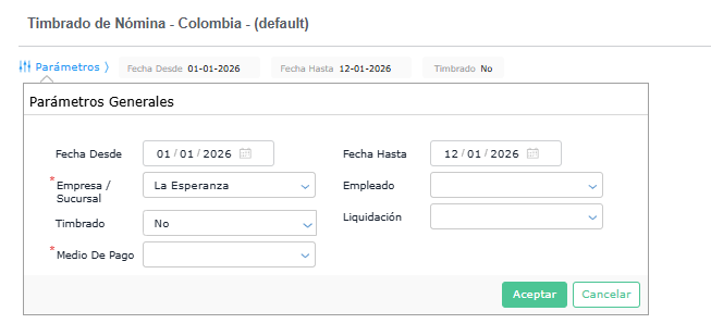

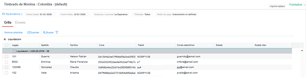

Acceder a la vista Timbrado de nomina desde el menú Gestión de talento humano → Liquidación de sueldos → Liquidaciones → Timbrado de nomina
Al ingresar se presentan los parámetros:
Fecha desde / hasta: completar el rango que fechas que se quiere visualizar
Empresa/Sucursal
Empleado: En caso de necesitar ver solo un empleado puede completarse este campo. Si se deja vacío, traerá todos
Timbrado:
Si: Trae únicamente registros que se encuentren timbrados
**NO:** Trae únicamente registros que no están timbrados
**TODOS:** Trae todos los registros
Liquidación: Puede seleccionarse una liquidación en específico. Si no se completa, traerá todas las liquidaciones que se encuentren dentro del rango establecido en los parámetros fecha desde/ hasta
Medio de pago: Este campo es obligatorio y debe seleccionarse una de las opciones disponibles.

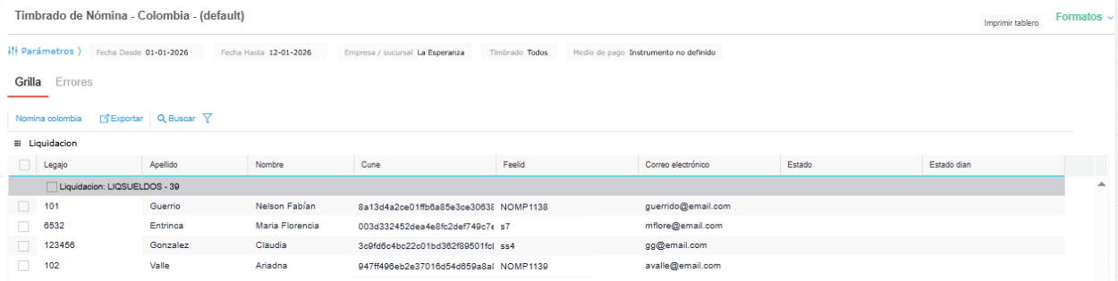

Al aceptar los parámetros se muestran todos los registros que correspondan con los parámetros seleccionados
Columnas
Legajo
Apellido
Nombre
Cune: Nro de timbrado
Feelid: Nombra generado en BPM
Correo electrónico: Lo toma del maestro de colaboradores
Estado: Aquí se indica, por ejemplo, cuando una nómina se encuentra anulada
Estado Dian: Indica el estado de la nómina en la DIAN. Si se encuentra Exitosa o Rechazada

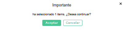

Para realizar el timbrado de una nómina se debe seleccionar (una o más de una) con la casilla de selección y presionar el botón Nómina Colombia → Timbrar
Al presionar el botón se muestra un mensaje advirtiendo la cantidad de ítems seleccionados
Al aceptar se realiza el timbrado

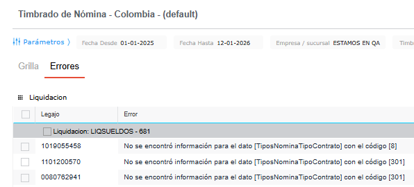

Si el timbrado fue exitoso, se mostrará un mensaje con el numero de cune y en caso de haber algún error, se mostrará un mensaje que indica cuál es el motivo por el cual no se puede timbrar para que el usuario pueda solucionarlo.
Solapa Errores
En esta solapa se muestran los posibles errores que puedan ocurrir al momento de timbrar
