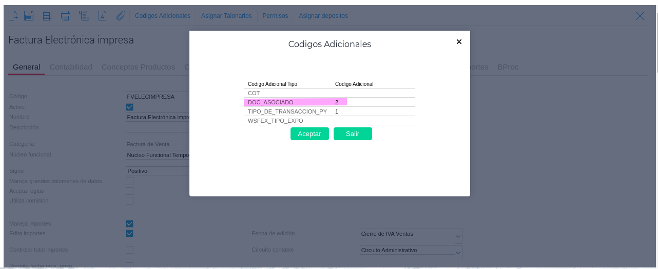

Es necesario configurar dentro de tipo de documento que no fue timbrado electrónicamente y que se va a asociar a la Nota de crédito el código adicional DOC_ASOCIADO con el valor 2

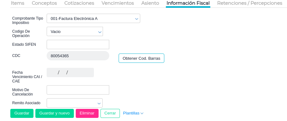

A su vez, dentro de la transacción que no se encuentra timbrada y que se va a asociar a una Nota de crédito, en la solapa de información fiscal es necesario completar el campo cdc manualmente con el número de timbrado que corresponda
Para poder completar de forma manual el número de CDC el talonario del tipo de documento debe tener el CAI default con la opción No propone.
Generar una Nota de crédito. En la solapa información fiscal es necesario indicar el motivo de comprobante y en el campo comprobante asociado, la factura impresa sobre la que se va a aplicar la nota de crédito.
