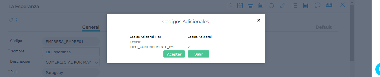

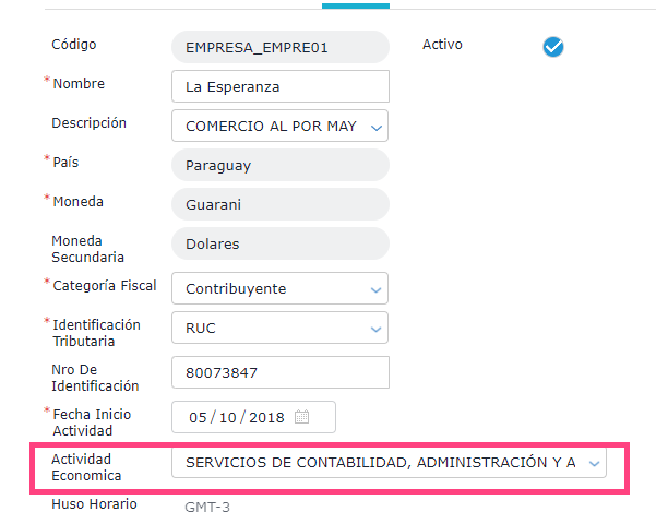

Empresa
En el maestro de empresa se debe configurar:
  • número de RUC
  • una dirección de tipo Fiscal
  • el código adicional TIPO_CONTRIBUYENTE_PY que refiere a si se trata de persona física o persona jurídica.
  • actividad económica

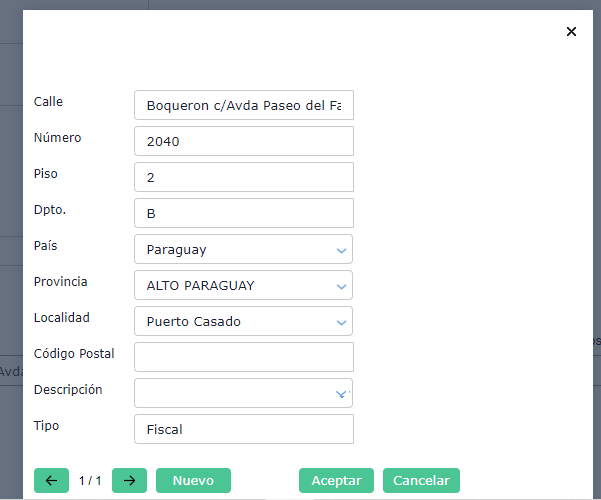

Sucursal
Debe indicarse una dirección de tipo fiscal y otra de tipo Entrega, que debe contener calle, numero, país, provincia y localidad

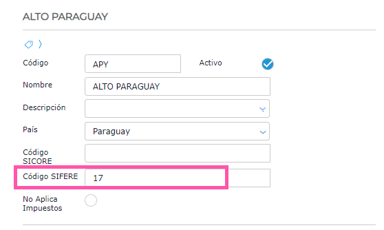

Provincias
En el mastro de provincias se debe completar el campo Código SIFERE con el valor correspondiente indicado en esta tabla

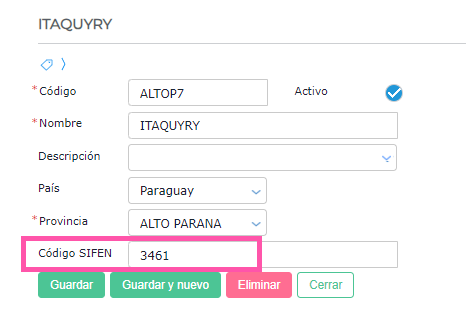

Localidades
En el mastro de localidades se debe completar el campo Código SIFEN con el valor correspondiente indicado en esta tabla

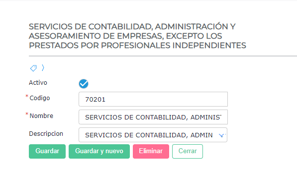

Actividades económicas
Este maestro debe contener los registros que se indican en la siguiente tabla.

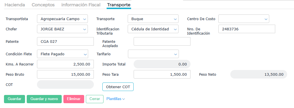

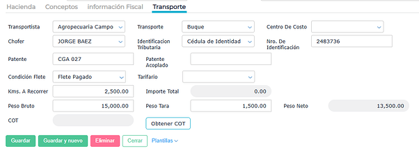

En la nota de remisión, además de los campos requeridos se deben completar los siguientes campos de forma obligatoria:
Solapa Transporte:.
  • Transportista
  • Transporte
  • Chofer
  • Identificacion Tributaria
  • Nro. De Identificación
  • Patente
  • Kilómetros a recorrer
  • Peso Bruto
  • Peso Tara
  • Peso Neto

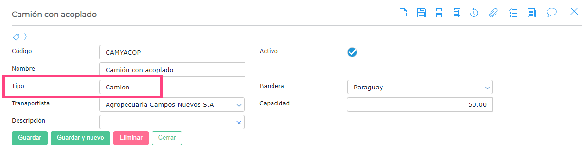

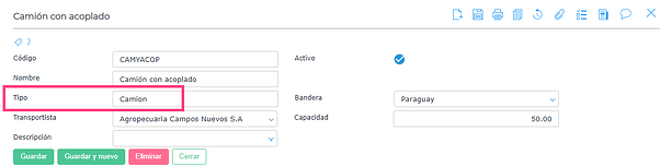

Transporte
Completar el campo TIPO
  • Debe tener un valor en el campo Descripción

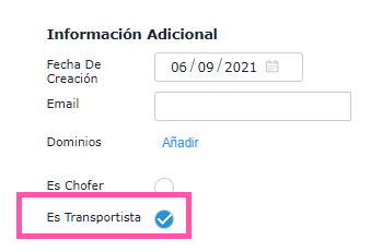

Transportista
El transportista es un proveedor que tiene activo el check Es transportista
El transportista debe tener configurada una dirección de tipo fiscal y debe contener calle, número, dpto, país, provincia y localidad

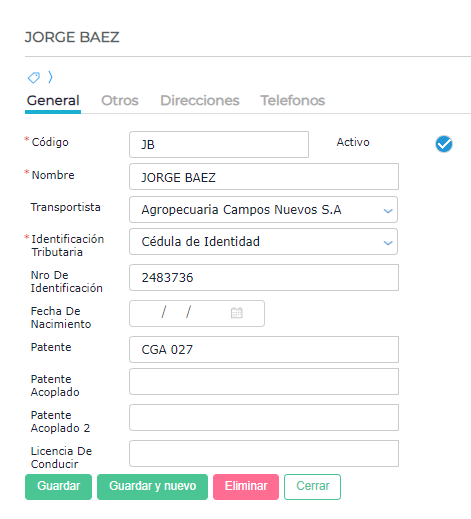

Chofer
El chofer debe tener cargados los siguientes datos de forma obligatoria:
  • Dirección fiscal con calle y número
  • Transportista
  • Identificación tributaria
  • número de identificación

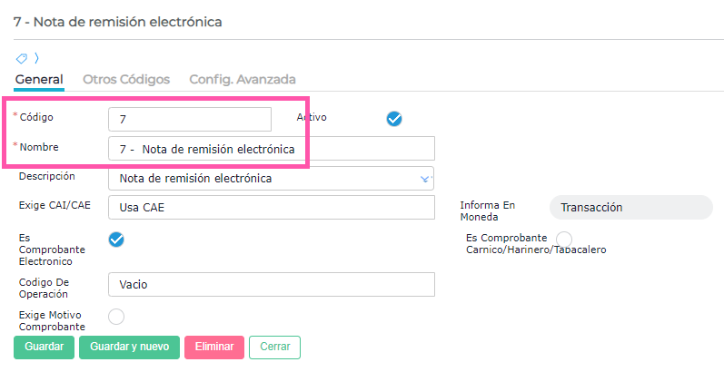

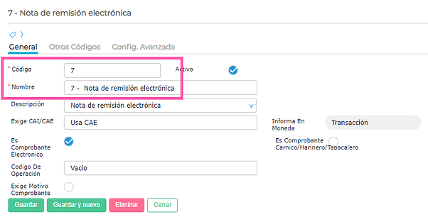

Comprobante tipo impositivo
Debe existir un comprobante tipo impositivo con el código correspondiente a la nota de remisión electrónica.
Talonarios
Los talonarios deben configurarse para cada tipo de documento de Nota de Remisión que se utilice.
Y en cada talonario, debe estar indicado el comprobante tipo impositivo con código 7.

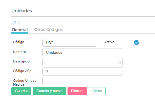

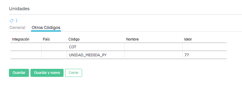

Unidades
Se debe completar en el maestro de unidades , el campo Código de la solapa general y el campo UNIDAD_MEDIDA_PY en la solapa Otros Códigos según la siguiente tabla

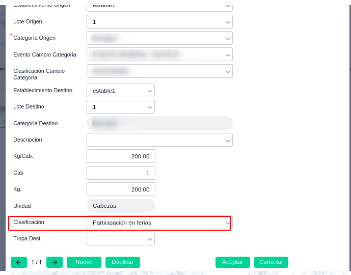

NOTA: es obligatorio que para poder informar la nota de remisión electrónica en la clasificación del item se seleccione:
  • Participación en ferias
  • Traslado entre locales de la empresa
Si selecciona otra opción no permitirá obtener CDC.
