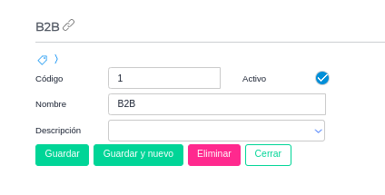

Maestro Mercados
Crear en el maestro mercado los distintos tipos de operación respetando el código numérico y nombre de acuerdo a la siguiente tabla:
1 = B2B
2= B2C
3 = B2G
4= B2F

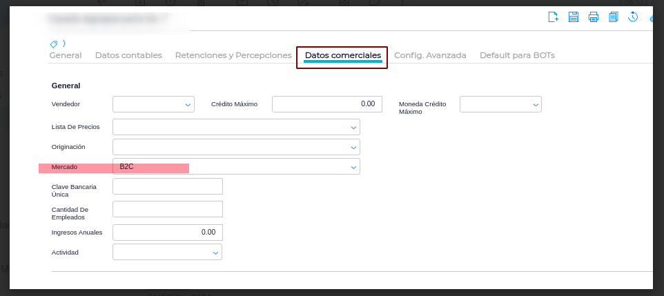

Seleccionar dentro del Maestro Clientes en la solapa Datos Comerciales en el campo Mercado, el tipo de operación correspondiente al cliente.
Luego de realizar la configuración, el sistema automáticamente informará esa operación en la facturación electrónica.

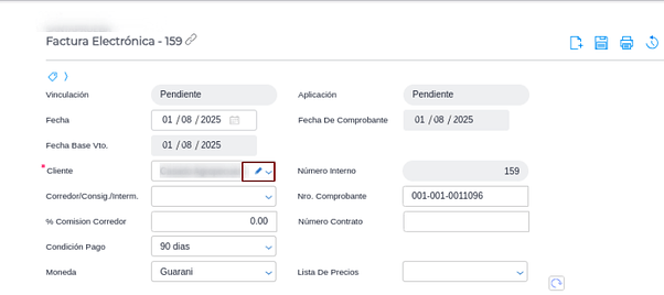

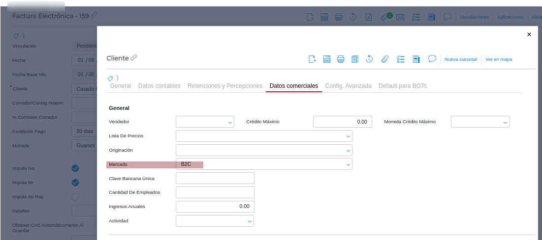

NOTA: También se puede editar el tipo de operación desde la transacción haciendo click en el lapicito que aparece en el cliente de la factura de venta
