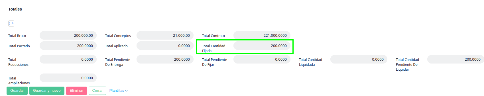

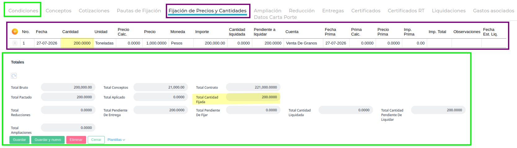

  1. Ingrese al documento deseado (Contrato o Proforma de Compra/Venta de Granos).
  2. Diríjase a la solapa Condiciones.
  3. En la sección de Totales, ubique el atributo Total cantidad fijada.
  4. Verifique que el valor presentado corresponda a la suma total de las toneladas fijadas registradas en la solapa correspondiente a las fijaciones de precios y cantidades.

  • Cálculo automático: El totalizador de cantidad fijada es de tipo numérico con decimales y se actualiza según los registros de la pestaña de fijaciones.
  • Ubicación fija: Se visualiza exclusivamente dentro de la sección de Totales en la solapa Condiciones.
