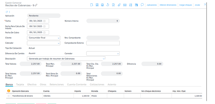

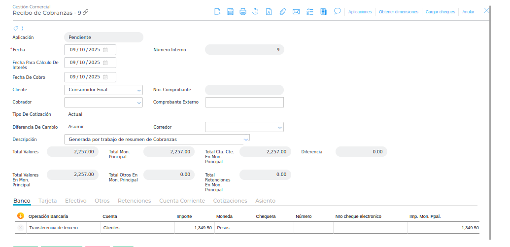

  • Creación del documento de cobranza: Genera un documento de Recibo de Cobranzas resumiendo los cobros del día.

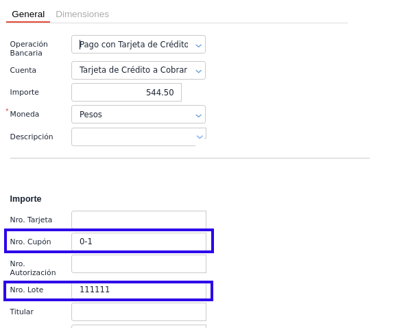

  • Agrupación de Cobranzas: Agrupa los cobros por medio de cobro y, en el caso de tarjetas, por lote .
  • Cliente Único: Asigna todas las cobranzas agrupadas a un cliente genérico parametrizado (ej.: Consumidor Final), independientemente del cliente informado en la operación original, dado que no hay manejo de cuenta corriente.

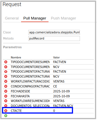

Parámetro CTACTE
Para que el trabajo de cobranzas se ejecute, el trabajo de resumen de ventas debe tener configurado el parámetro “CTACTE” con el valor “0”
Importante: Si el parámetro CTACTE no está creado, el sistema asume el comportamiento de CTACTE = 1 , y por lo tanto, el trabajo de cobranzas resumen no se ejecutará .

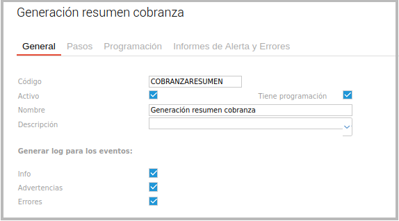

  • Ir a Menú – Configuración – Diseño de espacio de Trabajo – Trabajos.
  • Dentro de la solapa “Pasos” deberá tener una acción llamada “Request” con el orden “1”.

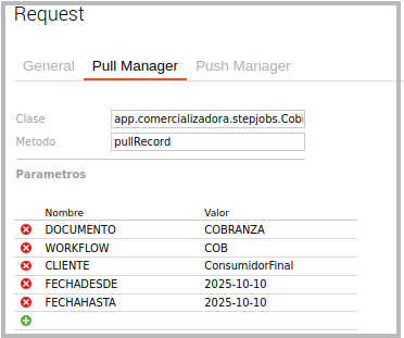

  • En la solapa de Pull Manager se deben presentar los siguientes parámetros:
    • DOCUMENTO: Código del tipo de documento de cobranzas a crear; es obligatorio completarlo.
    • WORKFLOW: Código del circuito de documentos a utilizar (workflow). Es obligatorio completarlo.
    • FECHADESDE: Permite ejecutar los registros no procesados desde una fecha dada. Es opcional, si no se indica, se ejecutan todos los registros históricos no procesados.
    • FECHAHASTA: Permite ejecutar los registros no procesados hasta una fecha dada. Es opcional, si no se indica, se ejecutan todos los registros históricos no procesados.
    • CLIENTE: Código de cliente a utilizar por defecto en la cobranza. Es obligatorio completarlo, ya que al ser única la cobranza que se genera por todas las operaciones de un día (sin importar el cliente informado en la operación) deben ir a este cliente genérico definido.

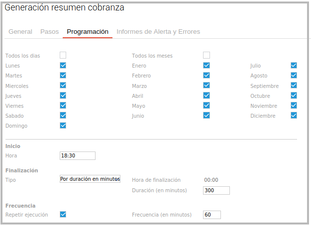

  1. Ejecución del Trabajo: Se debe programar en que momento se debe correr el trabajo para generar los documentos de Recibo de Cobranzas.

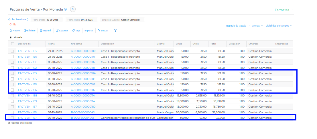

:warning: Aclaración: El documento de Recibo de Cobranzas generado NO queda vinculado al documento de Factura de Venta que fue generado por el trabajo “Generar Resumen Punto de venta”.
Ejemplo de uso
  1. Primero se debe ejecutar el trabajo Generación Resumen de Punto de venta
  2. Segundo se debe ejecutar el Trabajo Generación Resumen Cobranza. Se creará un Recibo de cobranzas independiente de las facturas de venta, agruparán los pagos en función de metodo de cobro.

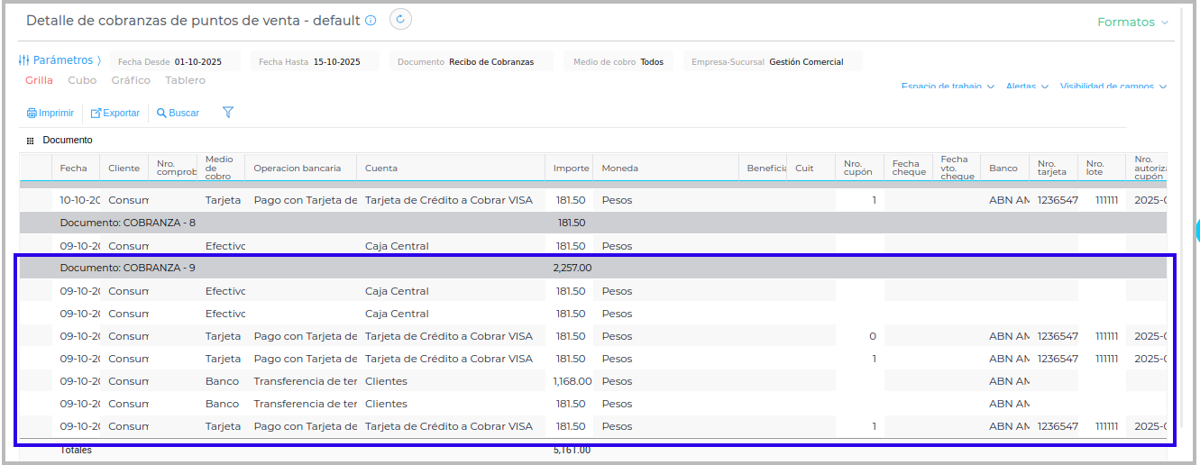

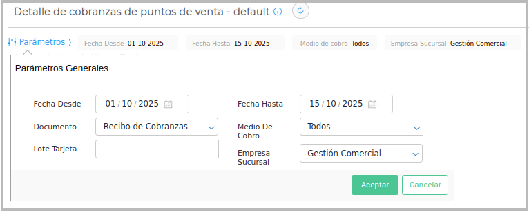

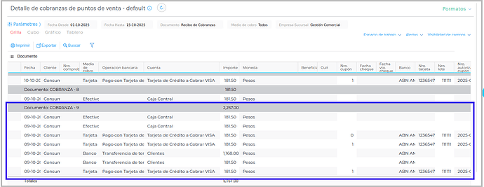

Informe “Detalle de cobranzas de puntos de venta”
Para analizar las cobranzas de puntos de venta a nivel ítem, se puede acceder al informe “Detalle de cobranzas de puntos de venta”. Este informe permite ver el detalle a nivel ítem para, por ejemplo, analizar los cobros realizados.
Los parámetros del informe son:
1. Fecha desde.
4. Fecha Hasta.
5. Documento: Se debe seleccionar el tipo de documento generado por el trabajo Generación Resumen Cobranza.
6. Medio de cobro: Se puede seleccionar el tipo de cobro a analizar, Efectivo, Tarjeta, Banco u Otros.
7. Lote tarjeta: Se puede indicar un número de Lote particular para analizar.
8. Empresa-Sucursal: Se debe indicar una sucursal a analizar.
