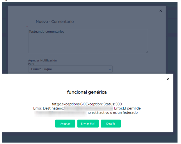

Al intentar realizar un comentario o guardar una transacción que es parte de una regla de autorización ,el sistema arroja un error
<Ruta / Componentes>
cualquier transacción - guardado o comentario
Se debe a múltiples factores que se describen en la lista de pasos
- Revisar que el usuario este activo o que no sea federado desde la viewer de Usuarios
- Revisar que el usuario haya aceptado la invitación de acceso a Finnegans ,se puede consultar desde la viewer de Usuarios internos
- Revisar que el usuario sea parte del equipo autorizante que se encuentra establecido en la regla de autorización de la que es parte la transacción
