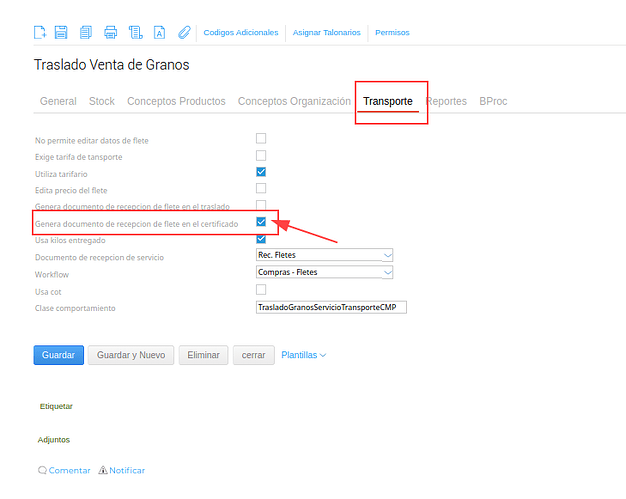

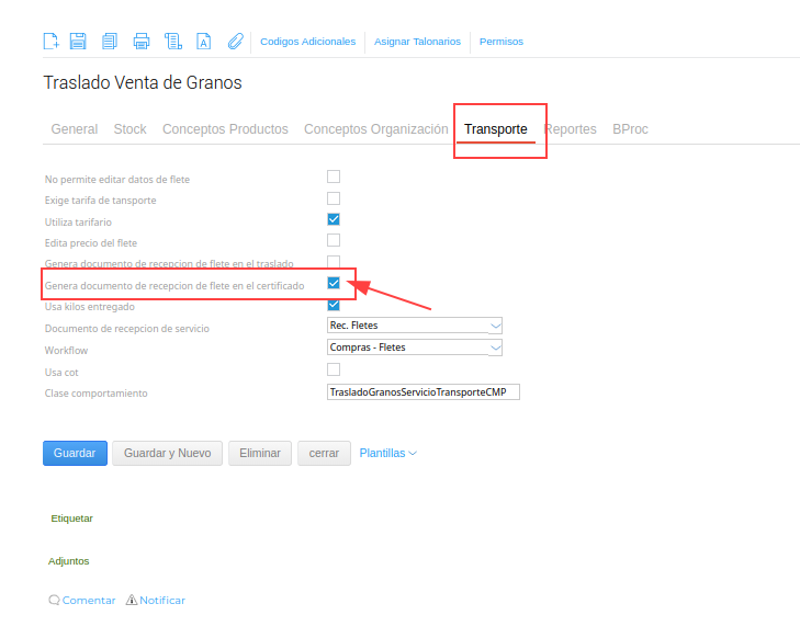

Accedé al Tipo de Documento del traslado de granos correspondiente y abrí la solapa Transporte.
Tipos de documento → Traslado Venta de Granos → Solapa: Transporte → Genera documento de recepcion de flete en el Certificado
Condición previa: el check Utiliza tarifario debe estar activo. Si no lo está, los checks de recepción de flete permanecen deshabilitados.
Campo Descripción
Genera documento de recepcion de flete en el Traslado Cuando está activo, el remito interno de flete se crea al guardar el traslado, usando la cantidad de la carta de porte. Mutuamente excluyente con el check siguiente.
Genera documento de recepcion de flete en el Certificado Cuando está activo, el remito interno de flete se crea al confirmar el certificado de venta (CONFDES), usando la cantidad certificada (cantidad recibida). Mutuamente excluyente con el check anterior.
:backhand_index_pointing_right: Para que el remito tome la cantidad certificada, desactivá Genera documento de recepcion de flete en el Traslado y activá Genera documento de recepcion de flete en el Certificado. Al tildar uno, el sistema limpia el otro automáticamente.
