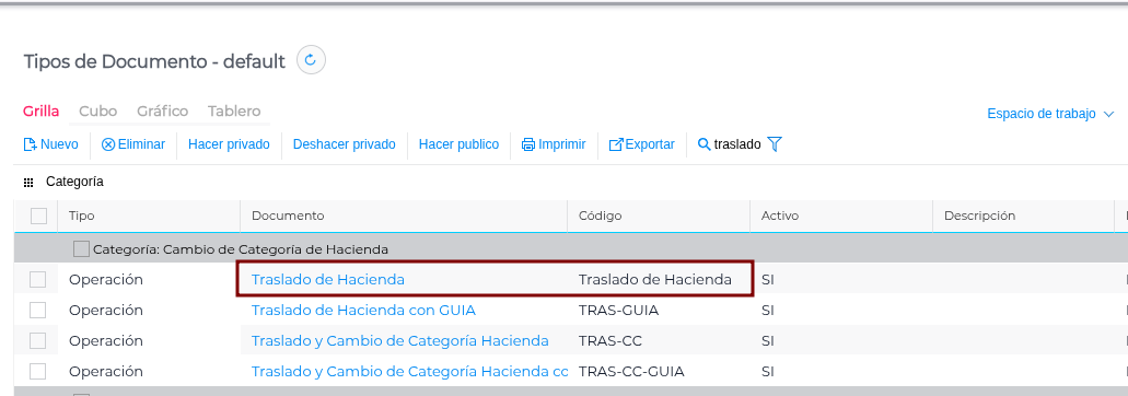

  1. Vamos al maestro de tipos de documentos y buscamos “Traslados de Hacienda” (Menú>Configuración>Diseño del espacio de trabajo>Documentos>Tipos de documentos).

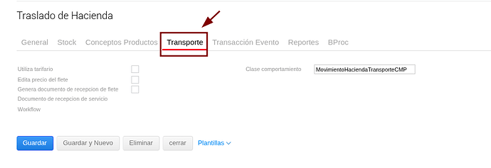

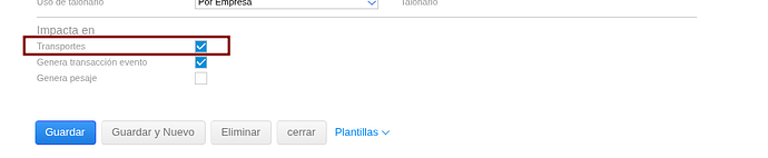

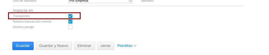

  1. Una vez que encontramos el tipo de documento, en la solapa General hacia abajo, tenemos los chek de “Impacta en”: aquí debemos tildar el check de Transporte, para que se habilite la solapa que debemos configurar:

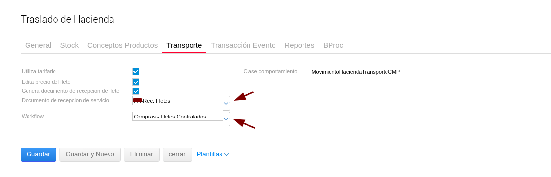

  1. En la solapa Transporte debemos tildar los check que se muestran y completar los campos de “Documento de recepción de servicio” que es recepción de flete, y seleccionar el workflows:
  1. Por último, una aclaración: si tienen traslados ya hechos con anteiroridad al cambio en la configuración y necesitan que genere la recepción de flete, deben reguardar esos traslados para que genere dicha recepción. Podemos revisar el Log del documento para asegurarnos de que se generó y luego consultar el informe de Recepciones dentro del módulo de Compras.
