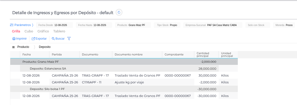

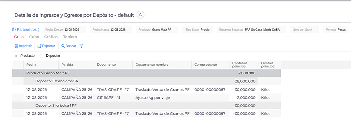

    Al completar la sección de Declaración Jurada con los valores de descarga y el Peso Neto, el sistema calcula la diferencia respecto al peso de origen. Si existe discrepancia (tanto mermas como demasías), se genera en segundo plano un documento de Ajuste por Viaje que impacta en el depósito destino por la diferencia física.

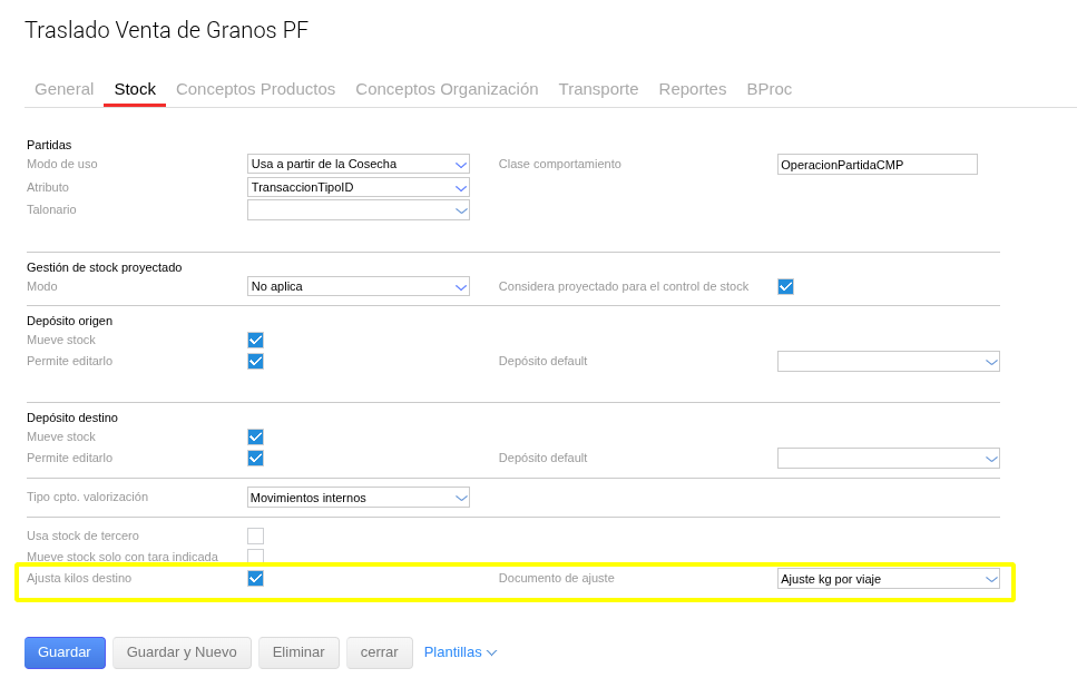

1. Categoría de Documento
  • Acceder al maestro “Tipos de documentos”
  • Buscar el documento “Traslado de venta granos”
  • Habilitar la casilla de verificación en la solapa Stock Ajusta kilos destino.
  • Seleccionar en el campo desplegable Documento de ajuste el tipo de transacción configurado para este fin (ej. Ajuste por Viaje).

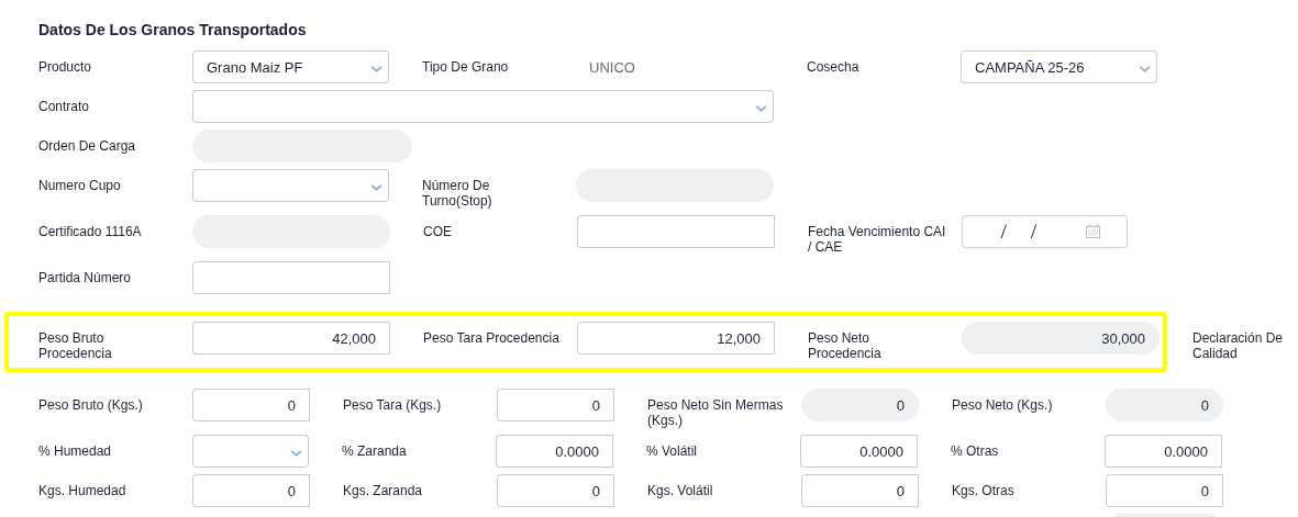

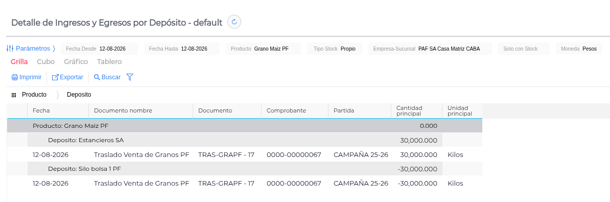

Paso 1: Registro del Traslado (Carga en Origen)
  1. Crear un nuevo documento de traslado de venta de granos.
  2. En la sección de procedencia, ingresar Peso Bruto Procedencia y Peso Tara Procedencia. El sistema calculará automáticamente el Peso Neto Procedencia.
  3. Guardar la transacción. En este momento, el stock de los depósitos de origen y destino reflejará el egreso e ingreso basándose en el Peso Neto Procedencia.

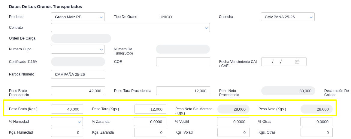

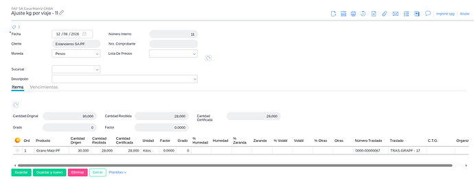

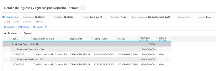

Paso 3: Carga de Descarga y Generación del Ajuste
  1. Abrir nuevamente el traslado al recibir los datos definitivos del puerto o acopio de destino.
  2. Ingresar a la sección de granos transportados y completar los campos de peso bruto y tara.

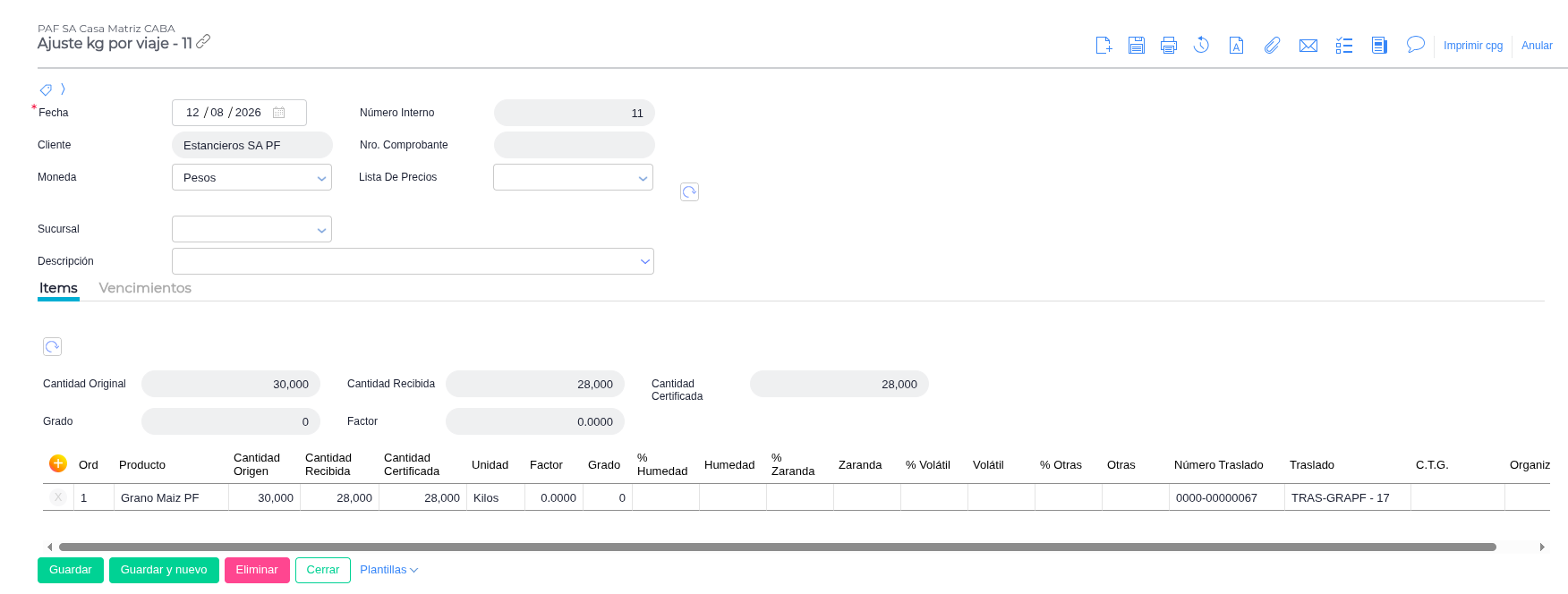

  3. Guardar el documento. Si el Peso Neto de la Declaración Jurada difiere del Peso Neto Procedencia, el sistema generará automáticamente el documento de ajuste por la diferencia en el depósito destino.

  • Mermas y Demasías: El mecanismo contempla diferencias de kilos tanto negativas (faltantes/mermas) como positivas (excedentes/demasías).
  • Ejecución en segundo plano: La creación del certificado de ajuste se efectúa automáticamente al guardar, sin requerir intervención adicional del usuario sobre la transacción de ajuste.
