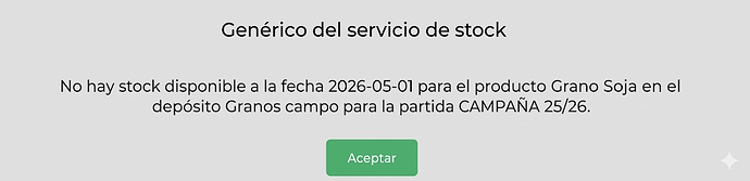

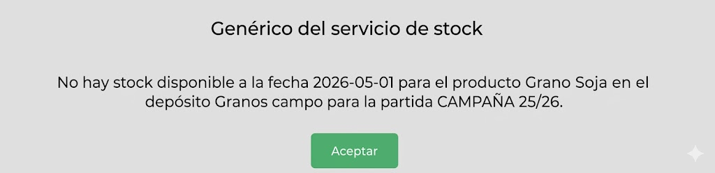

Traslado de venta de granos con cosecha - Genérico del servicio de stock: No hay stock disponible a la fecha X para el producto X en el depósito X para la partida X
Al cargar un traslado de venta de granos con cosecha, el sistema me arroja el siguiente error:
Esto ocurre por una configuración dentro del documento de Traslado de venta de granos con cosecha.

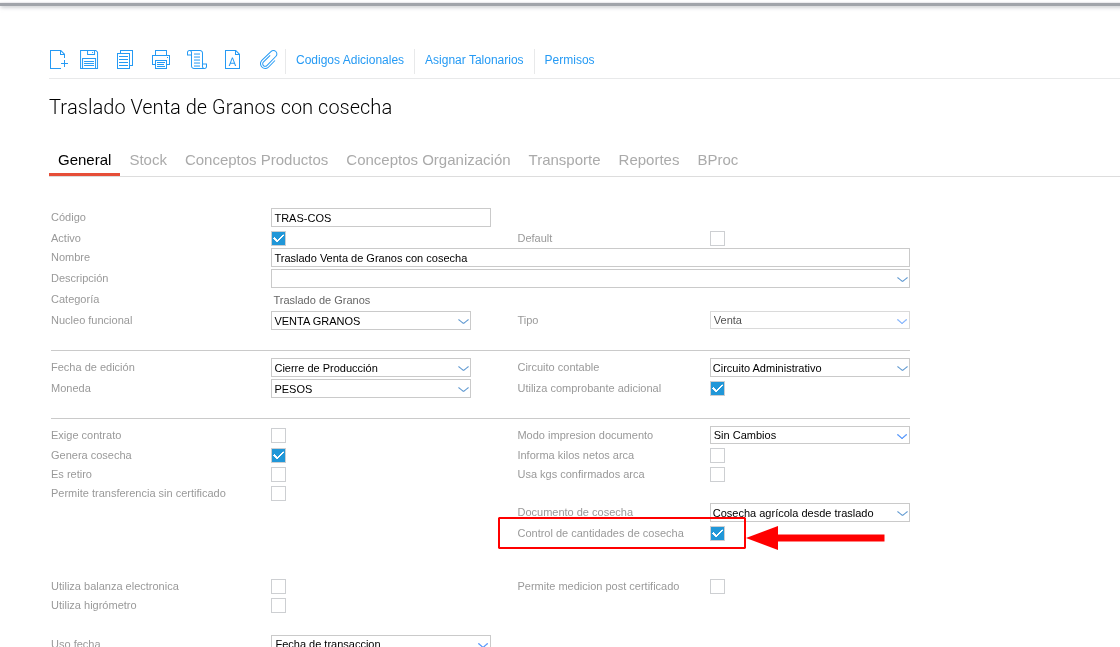

Para corregir, seguir estos pasos:
  1. Identificar el documento (En este caso, Traslado Venta de Granos con cosecha).
  2. Ingresar a Tipos de documento, identificar el check “Control de cantidades de cosecha” y activarlo.
  1. Guardar el documento.

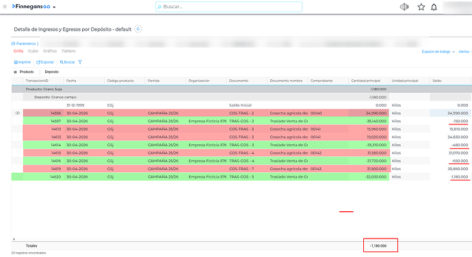

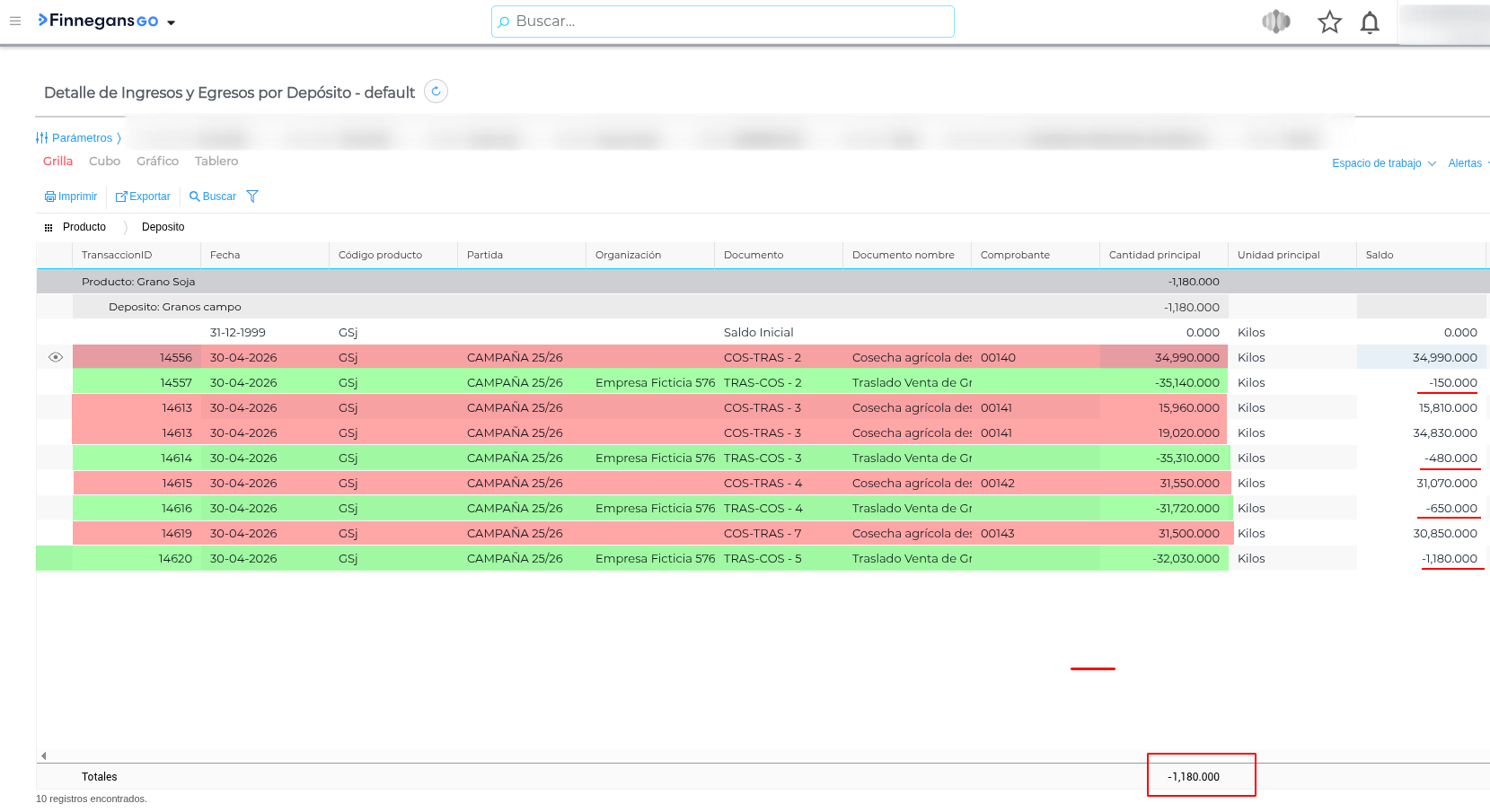

  2. Es importante entender la situación donde nos encontramos. Para este caso, necesitamos analizar el estado actual del stock de granos que nos quedó afectado.
    Para ello, debemos hacer un control, a través del maestro “detalles de ingresos y egresos por depósito”.
    Por ejemplo:
    Todas las cosechas son por unos cientos de kg menores a lo trasladado.
    Lo que podemos ver aquí es que tenemos una inconsistencia de -1180kg, la cual deberíamos de corregir para poder volver a cargar los traslados de venta de grano con cosecha de manera correcta y que no nos vuelva a aparecer el cartel mencionado anteriormente.
