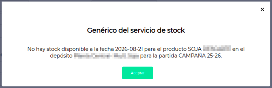

Traslado de Venta de Granos - Mensaje: "Genérico del servicio de stock. No hay stock disponible a la fecha XXXX-XX-XX para el PRODUCTO en el DEPÓSITO para la partida CAMPAÑA XX-XX"

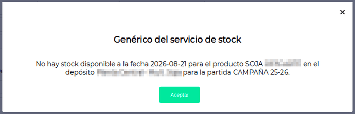

Al intentar guardar un Traslado de Venta de Granos, el sistema genera el siguiente mensaje de error de validación de stock:
“Genérico del servicio de stock. No hay stock disponible a la fecha XX/XX/XXXX para el PRODUCTO en el DEPÓSITO para la partida CAMPAÑA XX-XX.”

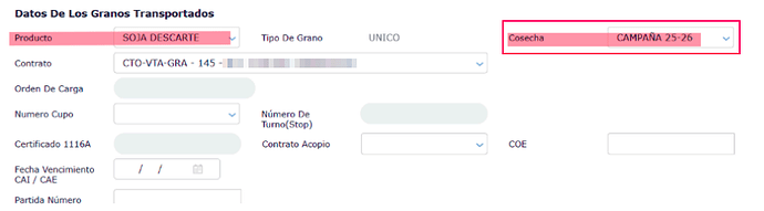

Consecuentemente, el inconveniente se origina por una discrepancia entre la Cosecha/Campaña seleccionada en el traslado y el nombre de la Partida con la que ingresó el stock al depósito.
El documento de traslado toma automáticamente el valor asignado en el campo “Cosecha” (por ejemplo, “CAMPAÑA 25-26”) y busca disponibilidad física bajo una partida nombrada de forma idéntica.
Si el producto fue ingresado al stock con una nomenclatura distinta (por ejemplo, “2526”), el sistema no detectará saldo disponible para la partida requerida, aunque el depósito cuente con unidades físicas disponibles.

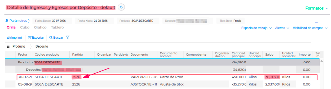

1. Dirigirse al informe de control de inventario: Menú → Gestión Empresarial → Stock → Informes → Detalle de Ingresos y Egresos por Depósito.
2. Filtrar por el producto y depósito en cuestión para verificar con qué nombre exacto de partida se encuentra registrado el saldo actual.
3. Realizar un Ajuste de Stock Negativo para dar de baja la cantidad requerida de la partida anterior (ej. “2526”).
4. Realizar un Ajuste de Stock Positivo, ingresando la misma cantidad de unidades pero asignando la partida con la nomenclatura correcta de la cosecha (ej. “CAMPAÑA 25-26”)[cite: 2].
