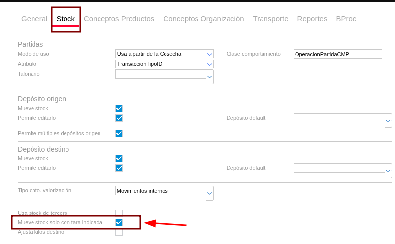

El cliente indica que al registrar un traslado de venta de granos, el mismo no hace el movimiento del stock hacia el destino correspondiente.
El problema esta en que dicho traslado no tiene indicado “Peso tara”, y el documento está configurado para que mueva stock con tara indicada.

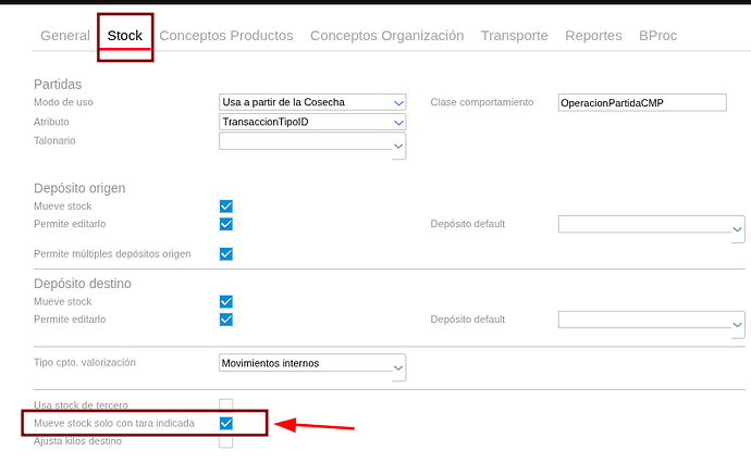

-Ingresar a tipos de documentos.
-Ir al documento en cuestión “Traslado de venta de granos”.
-Quitar el check de “Mueve stock solo con tara indicada”
En caso de no querer quitar dicho check, puede indicar el peso tara correspondiente en el traslado.
