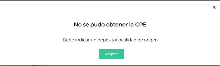

Problema: Al intentar obtener la CPE de un traslado de venta de granos, el sistema arroja el siguiente aviso: No se pudo obtener la CPE: debe indicar un depósito/localidad de origen

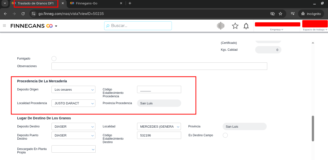

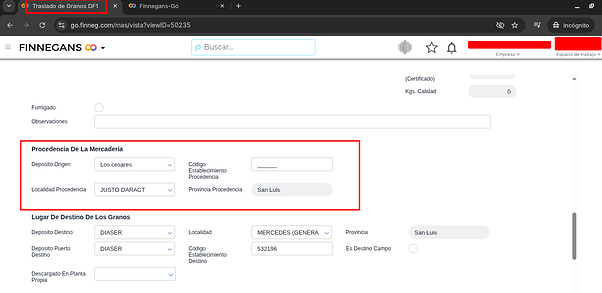

Sin embargo, la localidad y el depósito están correctamente completados.

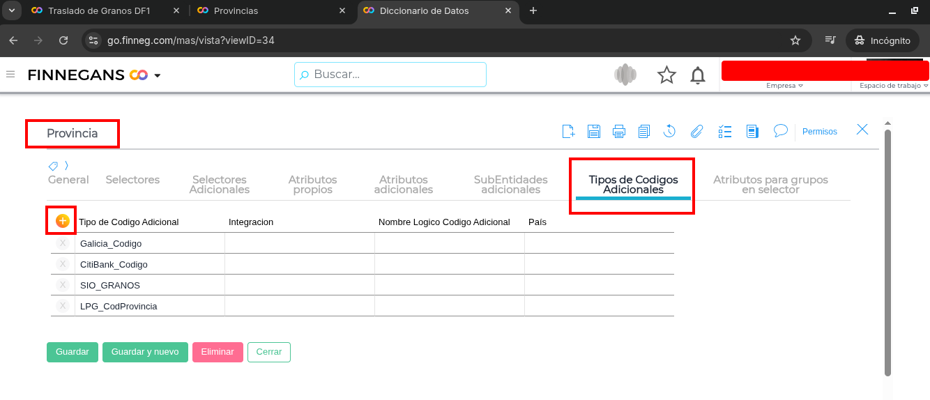

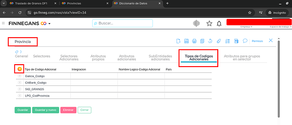

1. Agregar Código Adicional en el Maestro de Diccionario de Datos:
  • Ruta: Menú > Gestión Empresarial > Configuración > General > Más Maestros > Diccionario de Datos
  • Dentro de “Provincia”, agregar el código adicional necesario. En este caso, para San Luis, el código adicional es LPG_CodProvincia.

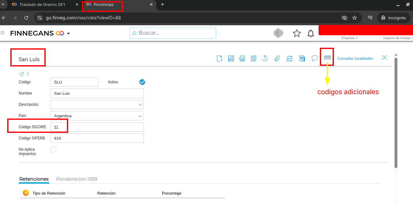

2. Verificar en el Maestro de Provincias:
  • Ruta: Menú > Gestión Empresarial > Configuración > General > Más Maestros > Provincias
  • Buscar la provincia que se utilizó en el traslado (en este ejemplo, San Luis).
  • Dentro de la solapa “Códigos adicionales”, corroborar que aparezca el código agregado (LPG_CodProvincia).
  • Guardar los cambios.
