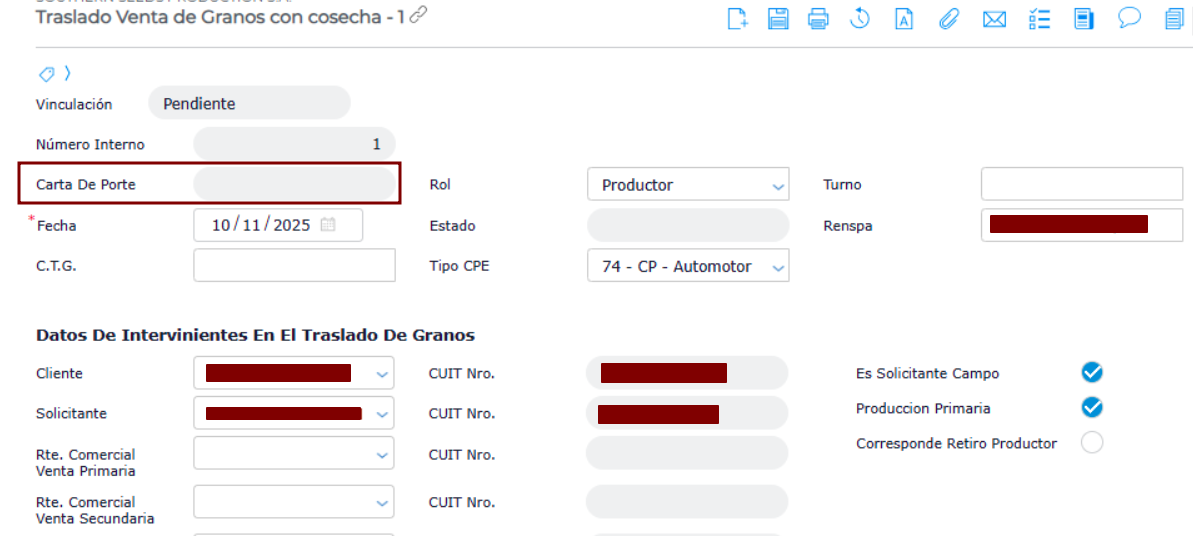

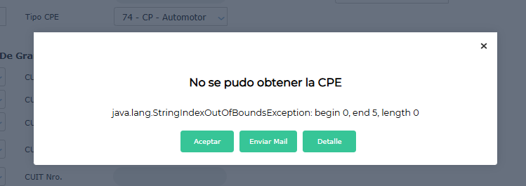

Consulta: Al querer obtener CPE en un documento de traslado de venta de granos, el sistema arroja l siguiente error: java.lang.StringIndexOutOfBoundsException: begin 0, end 5, length 0

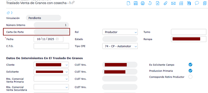

Respuesta: El sistema arroja este error porque al documento al cual se le quiere obtener CPE, le falta el número de Carta de Porte.

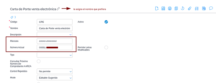

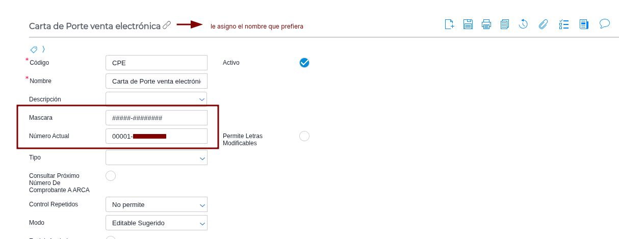

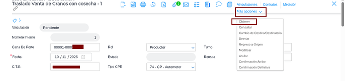

Pasos a seguir: Lo que hay que hacer es asignar un talonario al tipo de documento, el cual tenga punto de venta 00001, como el que se muestra en la siguiente imagen:
  1. se crea el nuevo talonario:

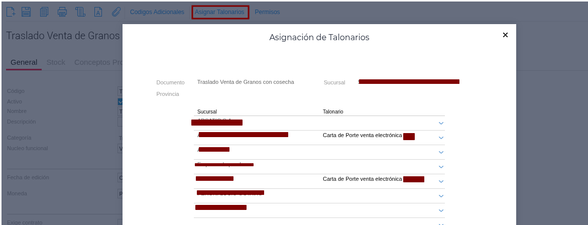

  1. se asigna al tipo de documento que esté arrojando este error al obtener CPE:

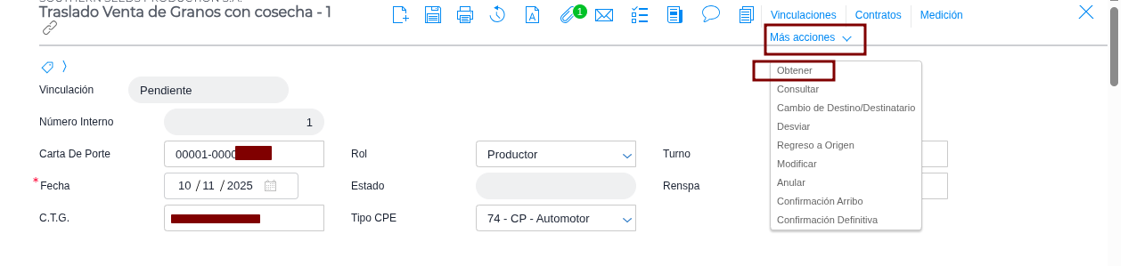

  1. por último se obtiene CPE, desde el botón Más Acciones> CPE> Obtener
Si sos cliente DAI, esta configuración se puede hacer desde la vista “Configuraciones básicas de tipos de documentos”
