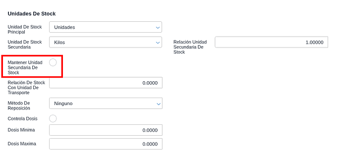

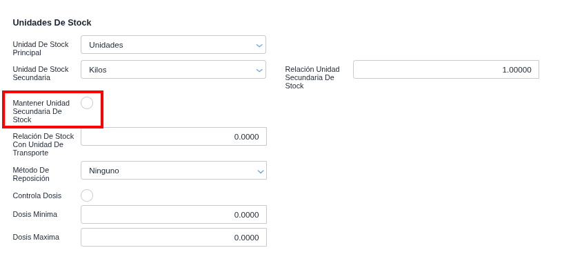

  1. Acceda al Maestro Producto
  2. Busque e ingrese a la ficha del producto.
  3. Diríjase a la solapa Stock.
  4. Active el check de la opción: Mantener Unidad Secundaria de Stock
Al activar esta casilla, el sistema forzará la herencia exacta de las unidades secundarias de stock desde el documento de origen, hacia el documento de destino.
